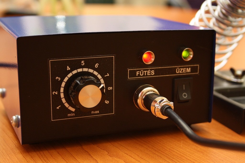

(#) Zoli_bácsi hozzászólása Ápr 5, 2012 /
Bedobozoltam a forrasztóállomást. Első verzióként kék fedelet kapott. A valóságban picit sötétebb tónusú a kék szín. (Hamarosan elkészül a bőrborítású verzió is.)
(#) zolika60 válasza Zoli_bácsi hozzászólására (») Ápr 5, 2012 /
Príma darab lett. Semmi felesleges csicsa. Gratulálok. Szivacs valóban kell hozzá.
(#) neocska válasza Zoli_bácsi hozzászólására (») Ápr 5, 2012 /
Igényes darab kell nekem is egy ilyen :eek2:

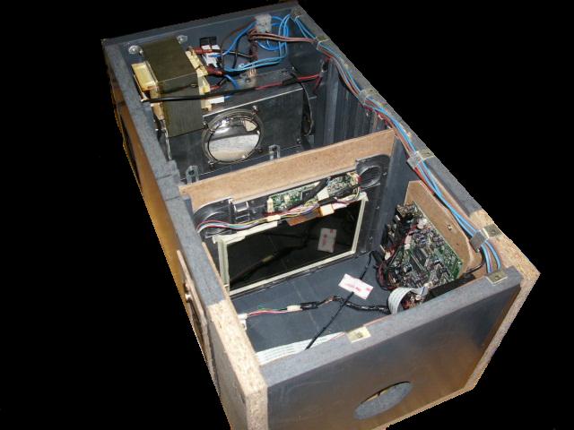

(#) DRAWS hozzászólása Ápr 5, 2012 /
Sziasztok. Tavaly építettem egy LCD projektort. Nem nagy szám, és már nincs is meg, de bemutatom hátha érdekel valakit. Az alap egy hordozható dvd volt és egy Lengyel gyártmányú írásvetítő. 24 voltos 250 wattos izzóval.
(#) newman92 válasza DRAWS hozzászólására (») Ápr 5, 2012 /
Nagyon jó lett! Igényel különlegesebb alkatrészeket?
(#) Edek válasza Zoli_bácsi hozzászólására (») Ápr 5, 2012 /
Szép munka igényes és egyszerű semmi csicsa csak ami kell, gratula, használd egészséggel és tartsd mindig melegen a pákát vele
(#) zsoltee0001 válasza DRAWS hozzászólására (») Ápr 5, 2012 /
Nem semmi project!
Rosszul tudom, hogy xenonnal szokták megvilágítani a kijelzőt?
