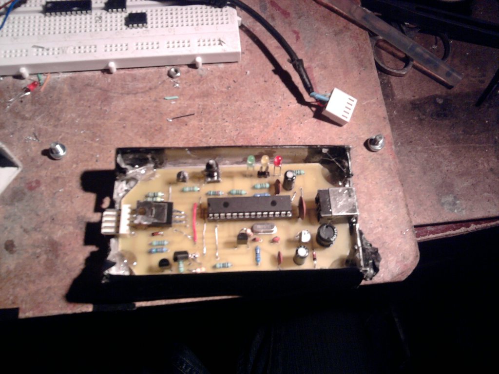

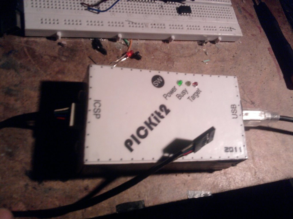

Üdv Mindenkinek! Nemrég befejeztem a PICKit2-t volt egy kis gondom vele, a problémát a NYÁK-on kerestem, de a kivezető kábelemen volt a hiba, a kábelt ezelőtt JDM programozóhoz használtam más kiosztással. Köszönöm mindenkinek aki segített a hibakeresésben!

Nem rossz, de ahogy a fiúk nevezik, ez a takonyragasztó elrontja.
(#) mate_x válasza Georgee hozzászólására (») Jan 11, 2012 /
De a dobozolás nagyon jól sikerült. A feliratot mivel csináltad? Sima etikettcímke?
(#) Georgee válasza janikukac hozzászólására (») Jan 11, 2012 /
Sajnos a panelt már nem tudtam mivel rögzíteni, a dobozt hamarabb befejeztem mint a NYÁK-ot és amikor a NYÁK elkészült utánna kapcsoltam, hogy a távtartók nem jó helyen vannak.
(#) Georgee válasza mate_x hozzászólására (») Jan 11, 2012 /
A dobozolás a már jólbevált Front Designer nevű programmal készítettem, sima papírra nyomtattam, majd lelamináltam, a rögzítés meg kétoldalú ragasztóval történt.
