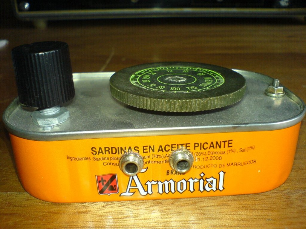

Már régebben akartam említeni: szardíniásdoboz,mint hordozó.
Ronda ugyan,de jól forrasztható. Indok: egy kezdő nem biztos,hogy hozzáfog nyákot gyártani,jó ha forrasztópákája -és nagy kedve-van.
Igen Gyuri! Jól látod, bár már nem is annyira ronda a szardíniás doboz mint halszagú.
Nekem az egyik kedvenc "ugly" szerelési alanyom. Gondolom a kis vevőre célzol... Ez a modul rendszerű oktató rádió is praktikus lesz de talán tényleg haladóknak. A teljesen kezdőknek meg a köbzoli által is megépített kis vevő is meg teszi még ha nem is egyből Nyákra szerelve. Valami hordozót mindenképp ajánlok a kezdőknek is mert nincs bosszantóbb mint amikor pókháló szerűen épít valaki majd beüzemeléskor zárlat miatt ellehet dobni az egészet.

Nem céloztam konkrétan semmire. Csak belegondoltam,hogy ha valamely ifjonc arra ébred,hogy rádiót kell készítenie,akkor a kezdeti lelkesedésen kívül szinte semmije nincsen. Korunknak "betegsége",hogy mindenki-pláne a kevesebb élettapasztalattal rendelkezők-azonnal eredményt akarnak;lehetőleg munka nélkül,vagy minimális energiaráfordítással. Tehát nem fognak egy sarkos esztétikus kiállítási darrabot előállítani,mert a türelem sincsen a "junkbox"-ban. Nem folytatom ezt most,mert vissza kell olvassam a topik elején,mi is a cél? Demo,tanári asztali készülék,vagy működő-továbbfejleszthető rádió(ka)?
