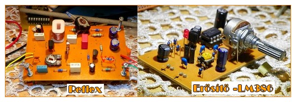

A hétvégén én is alkottam, hogy ne csak szociológiai oldalról nézzem a dolgokat. Egy részét most bemutatom. Az egyik egy reflex készülék, a másik egy visszacsatolt audion, valamint egy erősítő LM386-al, elején egy tranzisztoros előerősítő szűrővel. Mind a két készülék működik. Nekem a visszacsatolt jött be jobban. Este fejhallgatóval egymás mellett jöttek az állomások az egész KH sávban. A bemutatott rajz csak az audion fokozatot mutatja, ezt követi egy hangfrekis erősítő 1db tranzisztorral, ezen pedig egy 2000 ohmos hallgató. Kétféle rezgőkört is kipróbáltam, egy ferrit antennás másik pedig korábban elkészített, modjuk úgy hogy keretantenna, ez jobb volt mint a ferrit. A reflexet most nem részletezem, de mindenre visszatérek. Az erősítővel természetesen jó hangerejű szórós vétel van. Folyamatosan dolgozok a témán, tevezek egy videót is valamint részletesebb leírást és egy könnyen kivitelezhető konstrukciót is.

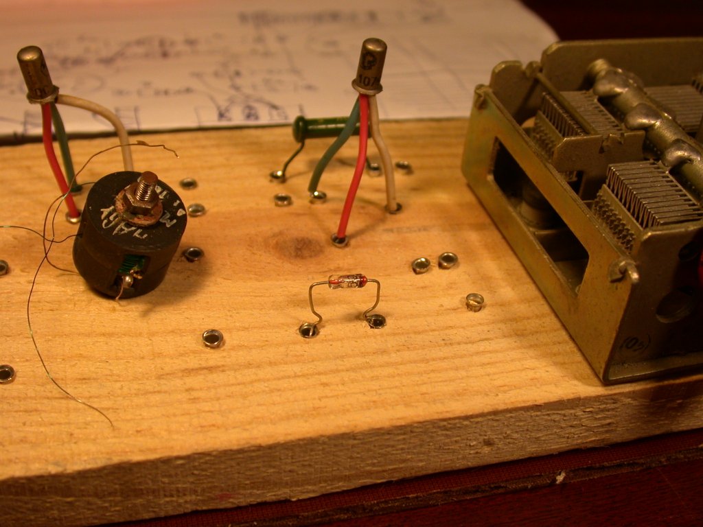

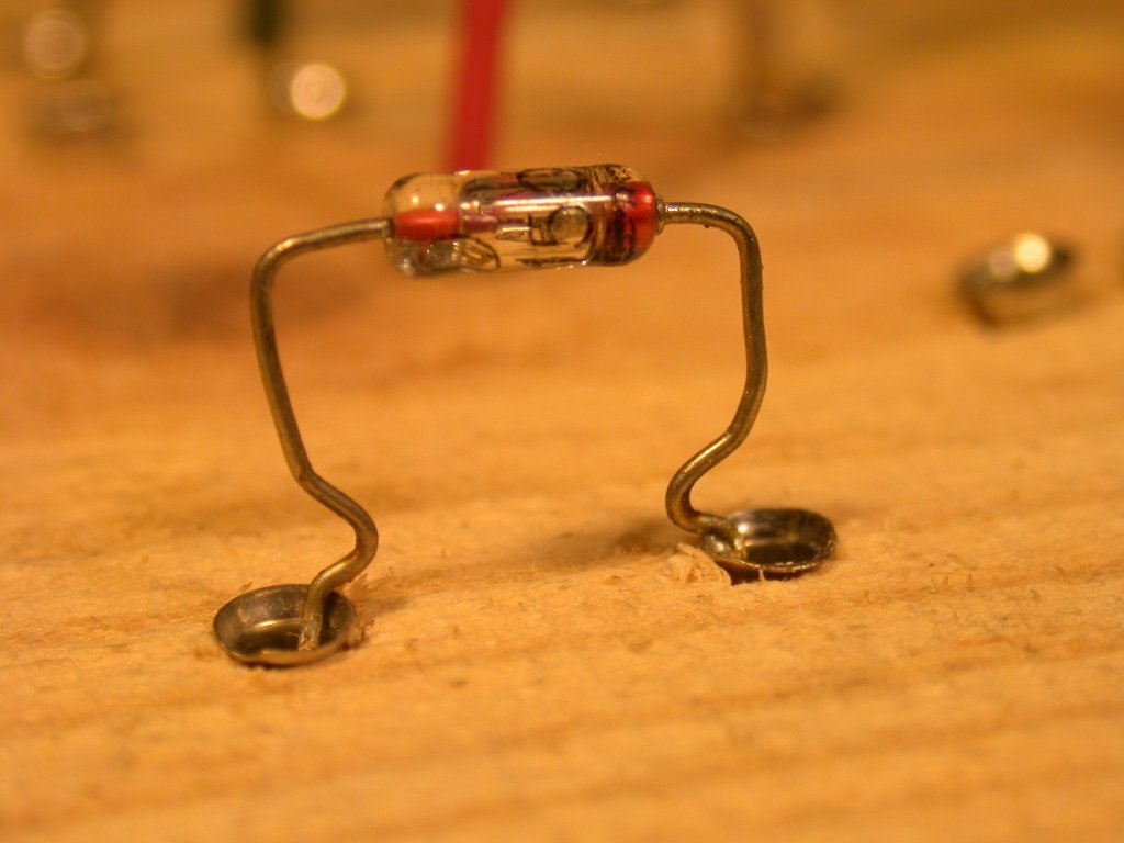

Mindenképpen látnotok kell! Nem a frekitartomány miatt,hanem a technológia miatt. Deszkamodell. Bővebben: Link Semmiképp sem antennaman ötletét erodálandó. Nem tudom,mit nehezebb szerezni? Csőszegecset,vagy réz-szeget,
Köszi! Akkor feltaláltam a langyos vizet,ill. annak a linkjét.
Azért a "lay out" megoldása mindenképpen látványos!
Szia Gyuri!
Mindenképpen látványos a kis deszkamodell főleg azzal a tükör skálás Deprez műszerrel. Egy biztos nagyon szemléletes megoldás.

W7ZIO Wes és társai mindig is így állították össze a gyakorló vagy kísérleti kapcsolásokat. Én csak az alkatrészeket sajnálom, ahogy meg gyötrik azokat. Ma én is elkészültem a reflex gyakorló deszka modellel.

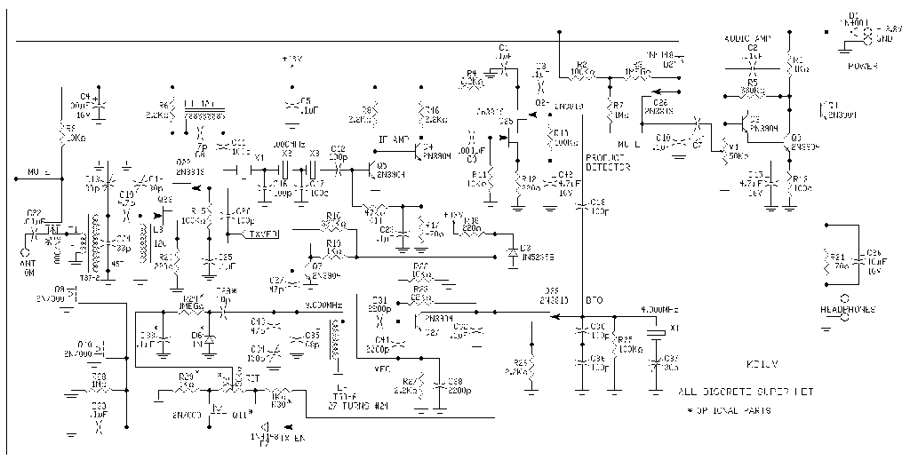

Itt van egy tisztán tranzisztoros adó-vevő. Sok a alkatészből áll, de az ára olcsóbb, mint néhány integrált áramkör. Ez például lehet a végcél a cikke között, hiszen olcsó, és valóban használható, "komoly" távíró készülék. Befejezem a az első cikket az eddigiek alapján. Aztán jelentkezem.
Bővebben: Link Megtaláltam a linket is, van ott sok érdekes kapcsolás.

All Discrete Component transciever, vagyis adó-vevő készülék. Ennek üzemeltetéséhez rádióamatőr adóengedély szükséges. Megépítését gyakorlottal rendelkező rádióamatőröknek ajánlanám.
Esetleg lenne kedved segíteni cikket írni ebből? Érdekes téma egyébként, csak én a modulokat varrom éppen.
Nem hiszem, hogy kezdő ezt össze képes rakni. Tipikus rádióamatőr feladat. Enyém majdnem kész, leírom hogyan sikerül. Amúgy lapátolni kell csak...Éppen ezért tetszett meg, mert össze lehet rakni bontott TV- ből is, ha nagyon muszáj.

Lassan visszatérek a topicba, lemegy a terhelés, és mutatom az elkészült modulokat.
