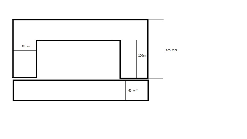

Üdv mindenkinek!
Van egy egyfázisú Einhell CO hegesztőm amivel nem nagyon vagyok megelégedve, ezért akarok egy másik trafót tekerni bele. Korában már tekertem EI vasmagos trafókat, de UI magos trafót még nem. Ehhez kérnék segítséget?
A vasmag méretei a mellékelt képeken látszik kivéve a szélesége az 95mm, a primerre 2.5mm átmérőjű zománchuzalra gondoltam.
Egy pár általam gondolt elvet is felrajzoltam, de nem tudom, hogy helyesek-e?
A számolásról még annyit, hogy itt pontosan melyik vasmagkeresztmetszettel kell számolni, csak az egyik tekercsen lévővel, vagy össze kell adni min a kettőjét és a számolás megegyezik-e EI vasmagnál használttal.
A szekundert pedig hány voltra kell tekerni??
(#) Műszerész válasza szoda001 hozzászólására (») Jan 11, 2012 /
Szia !
Nem mindegy a tekercsek elhelyezése a vasmagon.
Ezt szerintem úgy lenne a legjobb ha mind a 2 oszolopra hajtanál primert is, szekundert is. először a szekundert, teljes szélességében, elszigetelni, aztán a primert. A 2,5 vékony hozzá legalább 2 db 3mm-es huzalt kell összefogni, primer első 2 csapolásának jó a 2,5mm onnan lehet vékonyítani a keresztmetszetet.
oszloponkénti tekercsek: 2 X 3 mm 16 menet
Primer 110 menet utána 20 menetenként csapolással.
A 2 kezdetre kerülne a feszültség, és a csapolási pontok összezárásával lehetne fokozatot váltani.
Vagy a szekunder 2 X 2,5mm 32 menet oszloponként.
Remélem tudtam segíteni

(#) szoda001 válasza Műszerész hozzászólására (») Jan 11, 2012 /
Köszönöm az eddigi segítséget,de ha nem gond akkor még lenne egy két kérdésem. Az elrendezést azt úgy gondoltad ahogy a most mellékelt képen is van értelemszerűen úgy hogy el is férjen. A másik meg hogy számolgattam és arra jutottam, hogy jelenlegi trafóm ami bent van az is kb. ezt a teljesítményt tudja ahogy számoltam 80A. Arra gondoltam hogy a képen is látható részt duplán 2.5 dróttal tekerném vagy 2,5+1.5drótal akkor már elég szép teljesítményt lehetne levenni. Persze, ha a vas is bírná.
Meg a fokozat kapcsolást egy kapcsolóval vagy kettővel szoktad megoldani?
Az egyenirányítás az látom kétutas, de puffer kondenzátort nem szoktál alkalmazni?
Előre is köszönöm válaszod!

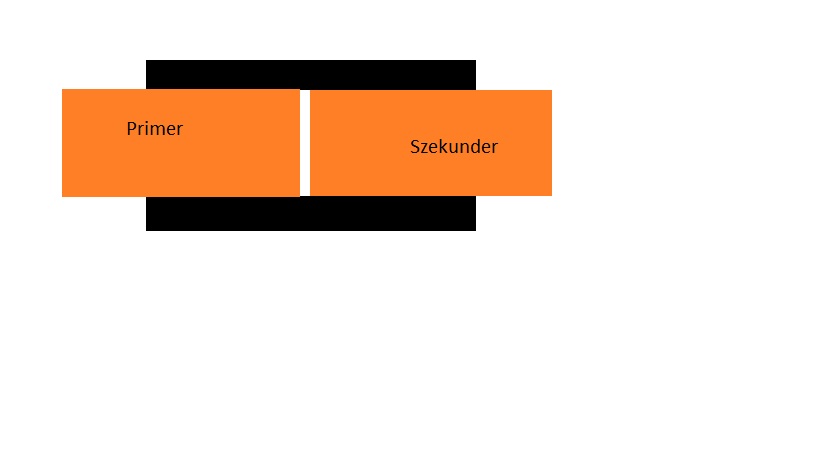

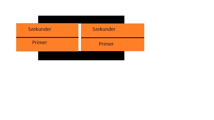

(#) Műszerész válasza szoda001 hozzászólására (») Jan 12, 2012 /
elősszor a csévetest teljes szélességében a szekundert tekerd, utána rá a primert, prespán papirral és üvegszálas ragasztószalaggal szoktam szigetelni.
Primerre oszloponként 1X2,5 elég a szekunder keresztmetszet 14mm" legalább legyen, inkább ezt 0,6 -os dróttal próbáld majd akkor nem fog annyira melegedni
(#) Műszerész válasza Műszerész hozzászólására (») Jan 12, 2012 /
Így gondoltam a tekercseket
(#) szoda001 válasza Műszerész hozzászólására (») Jan 12, 2012 /
De így hogy a szekunder belül van, nem fog nagyon melegedni a tekercs??
Meg az előbbi képen amit bejelöltem pirossal az szerinted tekerhetem duplán 2.5 huzalból???

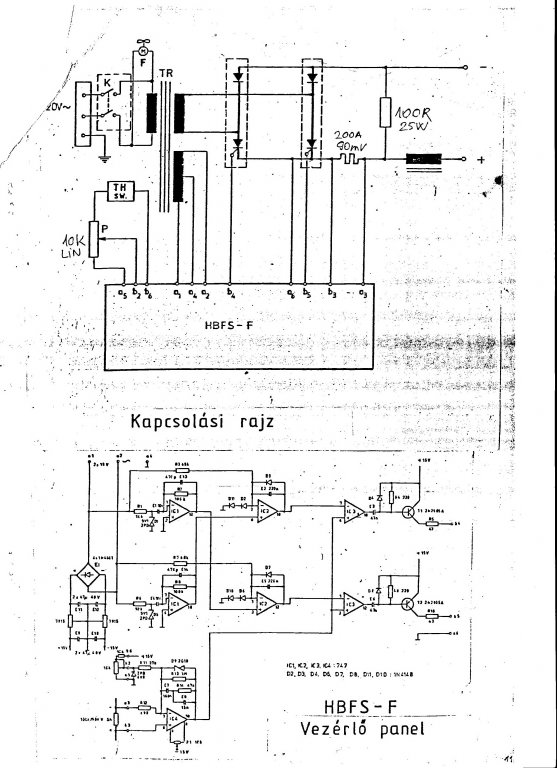

(#) Phile80 válasza kralikandras hozzászólására (») Jan 12, 2012 /
Ilyesmire gondolsz? Ilyen vezérlőpanelem van pár dabab, 1 és 3 fázisú is.
(#) kralikandras válasza Phile80 hozzászólására (») Jan 12, 2012 /
Köszi!! -ez is valami - én a középmegcsapolásos megoldásnál keresek valami megoldást - arra van valami tippetek? Köszönöm előre is!
Nem tudod szétszedni a közepcsapolást? Úgyértem két külön tekercsre a szekundert.
Sajna nem,meg beis van inpregnálva rendesen és a primer szabályozással nagyon elégedetlen vagyok - nagyon "darabos"primer elektronikusnak meg rosz a híre-nem is próbáltam ki.
Szia! melegedni fog de szerintem nem vészes 14-20 mm" közt már jó szekunder tekercseket lehet készíteni, a primert fölösleges duplán hajtani inkább fogd azt is a szekunderhez. én a mellékelt kép alapján készíteném el

Házi Co gépbe a 2mm-es huzal bőven elég. Az tévedés,hogy a huzalátmérő végletekig való növelése csökkenteni fogja a melegedést, ugyanis ugyanahhoz a menetszámhoz lényegesen hosszabb huzalt kell feltekerni,mivel a menethossz középértéke a jelentősen növelt huzalátmérő miatt nagyobbra adódik. A vasmagot mindenképpen gerjeszteni kell a kívánt szekunder teljesítménynek megfelelően, és nem mindegy,hogy a gerjesztés létrehozásában szerepet játszó tekercsek menetei milyen messze helyezkednek el a vasmagtól. Mint ahogy már korábban leírtam, én is jobbnak tartom azt, ha a szekunder van alul, mivel a lényegesen nagyobb árammal terhelt tekercs ohmos ellenállása így kevésbé játszik szerepet a szekunder tekercs rövidzárási jellemzőiben. Mivel a szekunder van alul, így annak a keresztmetszetének az optimalizálására fektetnék inkább hangsúlyt, mégpedig döntően a helykitöltés figyelembevételével. Konkrétan: olyan huzalkeresztmetszetet alkalmaznék, ami lehetővé teszi hogy a szekunder menetszámok vagy egy,vagy két rétegben töltsék ki a csévehosszt,hogy ne maradjon kitöltetlen rész mert ez a primer tekercs optimális helykitöltését jelentősen rontja. Aztán a primernél is számít,hogy adott huzalátmérő milyen helykitöltést ad. Néha szerencsésebb a párba fogott kisebb átmérőjű, mint az egy vastag huzal. És még azt sem szabad elfelejteni, hogy a trafó bekapcsolásának pillanatában csak a huzal ohmos ellenállása számít, azaz jórészt az határozza meg a bekapcsolási áramimpulzus nagyságát.

(#) Phile80 válasza nyekk hozzászólására (») Jan 12, 2012 /
A fórum méretezi át. De egyébként agyonmásolt a rajz, nem biztos hogy látni fogod...
http://kepfeltoltes.hu/120112/762224830001_www.kepfeltoltes.hu_.jpg
