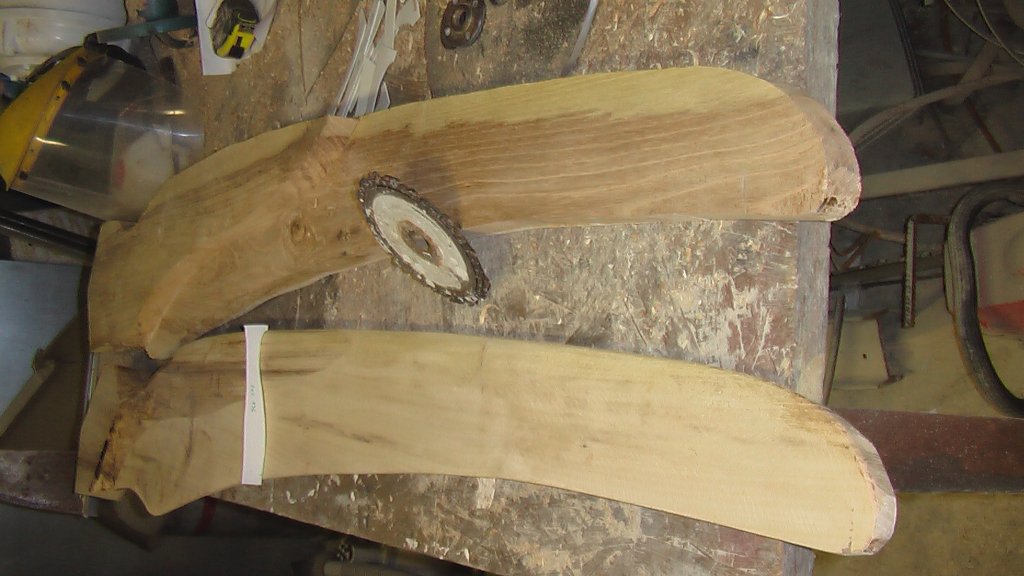

Én ezt a rögzítési módot preferálom, itt inkább a fa dolgozik, ragasztással több rétegben megfelelő erősség érhető el, és nem kell hozzá sokkal több anyag, mint a te megoldásodnál.

Így kell tisztességesen rögzíteni a lapátokat!
![]() Ezek nem fognak leszakadni a csavarról.

Igen, ez a profi megoldás, valóságos fa szobrászat. Szép munka, gratulálok! A rétegelt lemez terhelhetősége megdöbbentően nagy, különösen rugalmas igénybevételnél. Osztrák szomszédéknál számos közúti hidat is látni ilyen anyagból. Talán az előre kikötést is érdemes egyfajta kényszer megoldásként alkalmazni kevésbé igényesen elkészített, de működő lapátoknál. Persze részemről csak ötlet. Nem valószínű, hogy valaha is készítek vízszintes tengelyűt.
Igazán szép a lapát profil kivitelezés. Már többször meg akartam kérdezni, hogy az a görbe élek csak szebbé teszik a lapátot, vagy növeli a teljesítményt is? Nekem nem légmagos a generátorom, így hát elég nagy az indító nyomatéka. Mindenképp szükséges a hat lapát. Hat lapátot is szoktak ezzel a módszerrel rögzíteni? A generátorom áttétellel 1,09 Nm-en indul. A gondolataimban kirajzolódó szélkerék, hat lapáttal, sziriusz táblázata szerint 3 m/s - os szélnél már elindul. Három lapáttal már 4,2 m/s - os szél szükséges. Érdekesnek találom, hogy mindegy három-, vagy hat lapát, a teljesítmény ugyan akkora, csak az indító nyomaték változik.

A hajlított lapátokat én nem elsősorban a teljesítmény növelés miatt használom, bár van egy pici teljesítmény nyereségük az egyeneshez képest, ez pedig abból adódik, hogy kisebb a lapátvégen az indukált ellenállás, ami a zajszint miatt nem mindegy mekkora.
A hajlított lapát halkabb, tehát az az energia amit nem zajképzésre fordítunk az nyereség. Ezen felül én is a hátszeles farok nélküli rotort preferálom, aminél ezzel a kialakítással csökkenthető az oszlop árnyékolásából adódó vibráció. És nem utolsó sorban szebb mint az egyenes. . Az indító nyomatékot sokkal eredményesebben növelheted a csavart lapát kialakítással,és a lapáttő kiszélesítésével. Lehet, hogy kicsit bonyolultabb mint amit eddig készítettél, de ugyanannyi időből és anyagból szerintem megoldható a három lapát mint amit a hatra fordítottál. Ha betartod a már sokszor berakott lapát méretező szög ajánlásait akkor garantáltan jobb lesz a 3 lapátosod mint a mostani 6 lapátos. . Rétegelésnél elég oda anyagot ragasztani, ahol meg is marad, így kevesebb anyag kell, és kevesebb munka.
