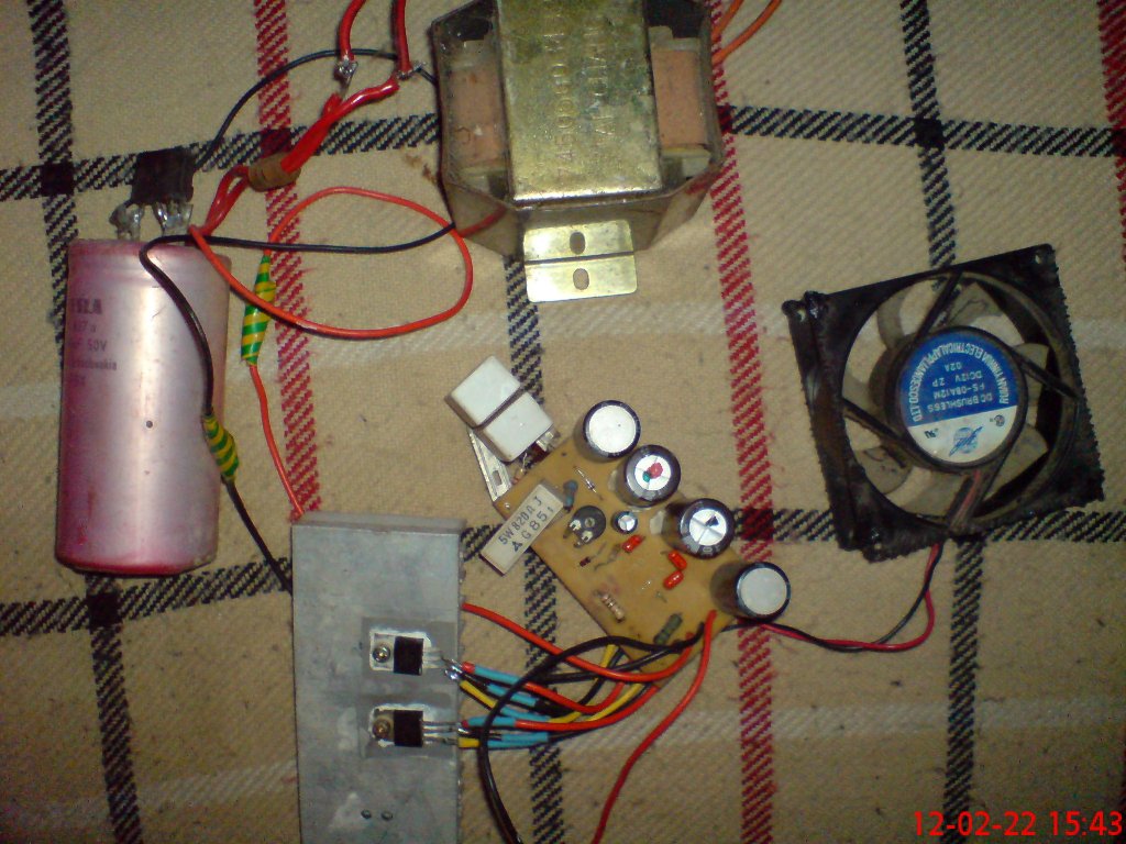

Felvetették, hogy nem csak rossz akkumulátorhoz használnák, hanem életképeshez is megelőzésképpen, ahol viszont már jóval nagyobb áramok folyhatnak, egyes esetekben a FET el is szállt, míg egy haldokló akkunál ez a jelenség nem áll fent, mert nem alakulnak ki akkora áramok, ezért nagyon is fontos tényezőnek tartom a kialakuló áramok mértékét amit az akku belső ellenállása nagyban befolyásol!!!
Szintén az elméletnél maradva, ugyebár írták, hogy 1 FET nem elég, mert melegszik és elszáll, kettő FET már jó, de rendesen melegszik. Nem értem miért nem lehet kicsit utánaszámolni. Elviekben 200A-es csúcsáramok is létrejöhetnek, ez nem játék, nagyobb frekvencián a kondenzátor is melegedhet, a FET elhalálozhat, a táp elhalálozhat és mindez, mert egy jó akku jóval nagyobb áramokat képes felvenni, mint egy halott akkun "mért" 20A.
Zárd le részedről az ügyet, de ezt másoknak a nem törődömség jele lehet.
Én is megépítettem, használtam, rendesen melegszik és folyamatosan olvasgatom a fórumon, hogy ilyen- meg olyan javítások-változtatások történnek a kapcsoláson, holott szerinted és mások szerint is tökéletes, ez eléggé ellentmondásos.
Vacak 14A/h-s akkun próbálgattam, két FET-em repült, hűtést kellett növelni, ventilátorral hűteni, korlátozó ellenállást beépíteni, frekvenciát kompenzálni, mert az eredeti kapcsolás túl széles skálán változtatja, s a lényeg, jobb akkuknál jobban melegszik.
Ha te le is zártad attól még a kérdés fent áll!

Ez elég fura kapcsolás. Már értem miért nem "halt" meg, ott a 0,51Ohm-os ellenállás, viszont azzal nem szimpatizálok, hogy rövidre zárja a tápot is és nem csak a kondit süti rá. Ez inkább regeneráló típusú töltőnek mondható.
Az elv ugyanaz, maradok a FET-es változat "szépítésénél", mondjuk ennek a kapcsolásnak a szolgáltatásait alkalmaznám szívesen (visszajelzések).

Az eredeti rajzot Köbzoli is linkelte a fetes kapcsolásnál. A 0,51ohm is ugyanúgy van benne, mint a másikban. Az 555 táplálása, időzítő tagjai és a fetes meghajtás voltozott.
Nem zárja rövidre a tápot, csak a 12V-os akkura kapcsolja párhuzamosan. Én is felvetettem, hogy ilyenkor a tápot is húzza az akku, de úgy tűnik nem okoz ez keskeny impulzus gondot. Gyakorlatilag érdekes a dolog, levonod a 35V-ból az akku kb. 13V-ját, marad 23V. Ez oszlik meg a fet pár mohm-ján, a 0,51ohmon...

Nem kizárt, hogy bakiztam...
Lehet nem 3A-es tápom, lehet 4db kondi okozza z ESR miatt, lehet az a baj, hogy 2db. IRFZ44A van benne, vagy kevés a sorosan kötött 20W-nyi 0,5Ohm-os ellenállás vagy nem tudom megítélni mennyit is jelent az 1Hz.
Majd kitaláljátok...
Mielőtt valaki megjegyezné az IC alul van
(#) frici.hu válasza Inhouse hozzászólására (») Feb 22, 2012 /
Úgy tűnik... csak nálam. Ezek szerint nem csak az az impulzus kerül az akkura, hanem a trafóé árama is arra az időre. Nem is a FET elé gondoltam az ellenállást, hanem a kondi és a táp közé, mert akkor nem terhel vissza az akku, mérésem szerint az ellenállás (0,5Ohm 20W) elég az impulzusok után a kondi feltöltésére.
