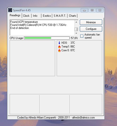

A gép típusa Fujitsu Siemens Amilo 1705 . Pillanatnyilag felraktam az enyémre próbából a Speedfan-t teszek egy képet. A GPU = videokari? Temp1 = ? A másik kettő gondolom a proci.
(#) eSDi válasza vladcepes hozzászólására (») Jan 19, 2012 /
A temp1 valószínűleg a rendszer hőmérséklete. A tied sem egy hűtőszekrény alapból... Ez az egy átka van a laptopnak.

Nos itt a kép a másik gépről. Nem egy szép látvány. Mindjárt csinálok mentés az Eseménynaplóról is.
Húúúú! Tuti ez a baja.
Lassan olvad a műanyag burkolat tőle...

(#) eSDi válasza vladcepes hozzászólására (») Jan 19, 2012 / 1
Jól gondoltam. Most már majdnem 100%-ig biztos vagyok benne, hogy a hővédelem tiltja le a gépet.
Abból, gondolom, hogy csak ez a hiba bejegyzés van a leállásról: "Az előző rendszerleállítás (?2012.?01.?18. - 23:27:26) váratlan volt."
