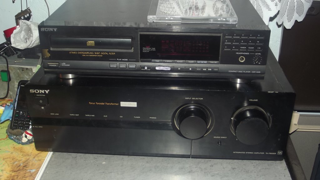

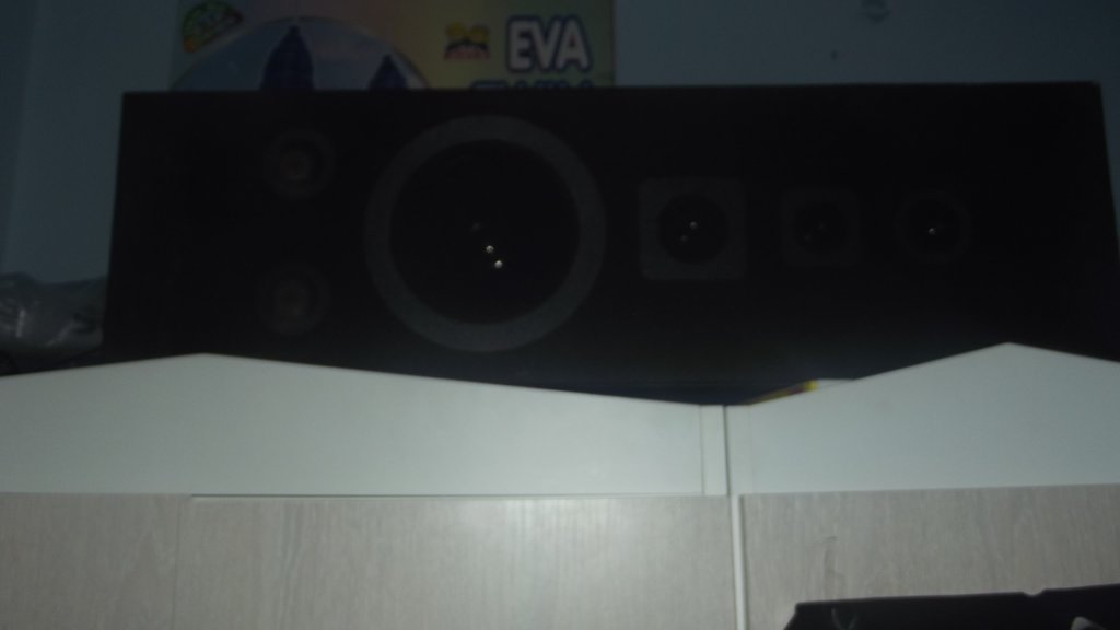

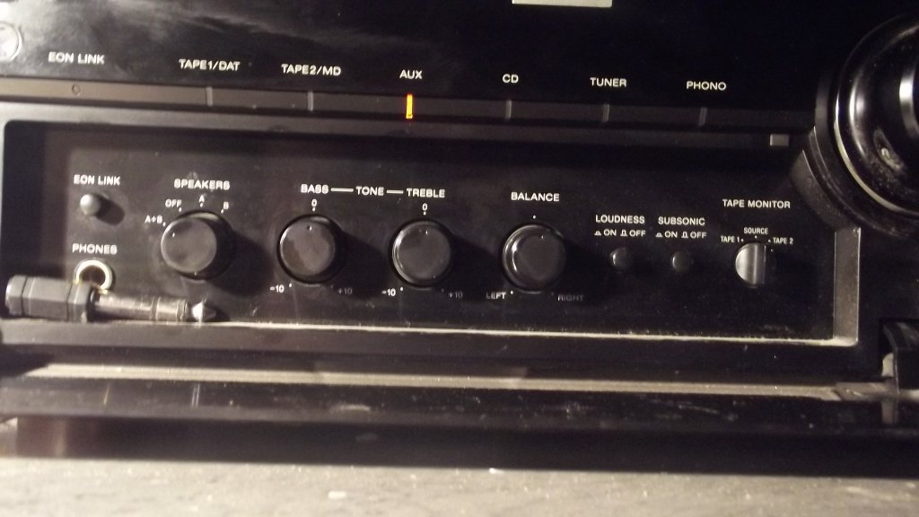

(#) szaboattila97 hozzászólása Márc 20, 2012 /
Sziasztok, jó napot.Vettem az elmúlt héten egy erősítőt aminek csak fél oldala működik(ic hibás)l. szeretném ha írnátok róla véleményt!!Ha valaki tud valami jó hangfalat az kérem szóljon.Azt mondta a srác,hogy min.2x200w-ot tud
(#) kowi válasza szaboattila97 hozzászólására (») Márc 20, 2012 /
Ha leírod az íc típusát kiderül hány Wattot tud. De sokat segítene az erősítő típusa is.
