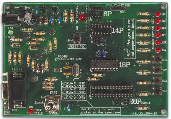

(#) ferenc60 hozzászólása Jan 22, 2012 /
Segítségre lenne szükségem. Van egy K8048 típusú programozóm. PIC 16F690 szeretnék vele programozni de ez nem szerepel a felsorolt támogatott listán.
