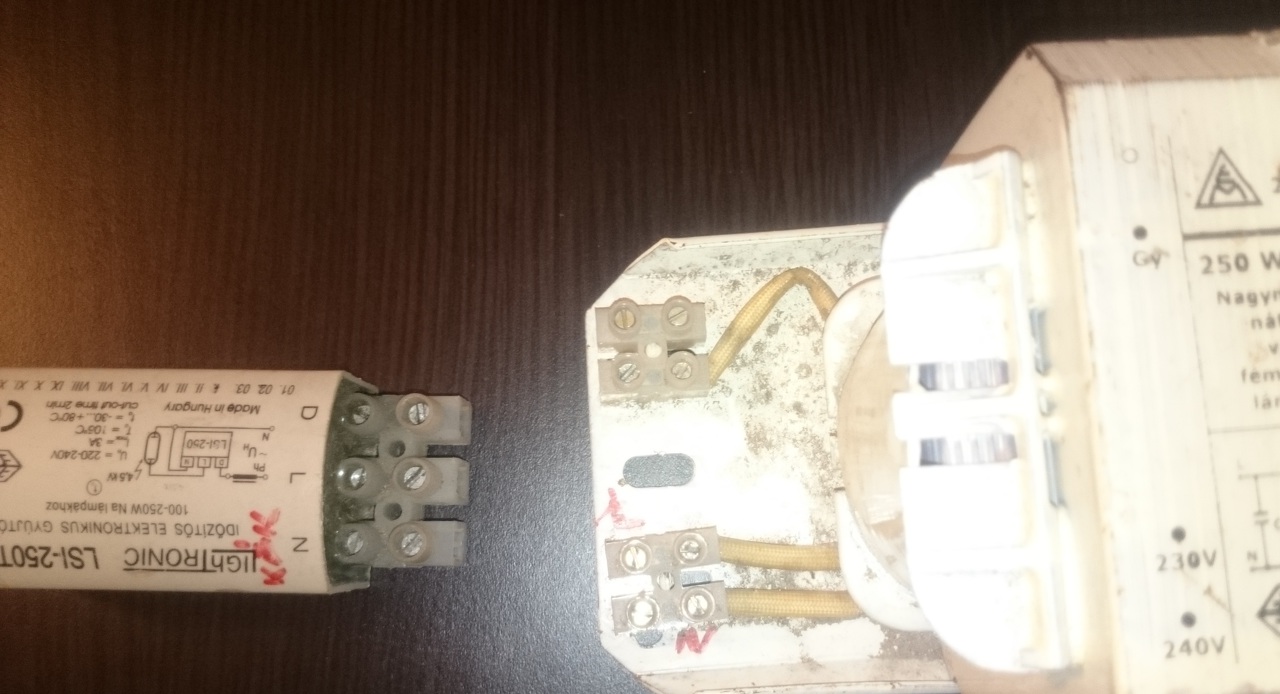

Valaki tudna segíteni az alkatrészek összekötésében? A trafón lévő L-be megy a fázis, vagy onnan megy a gyújtóba az akinek menni kell? Kerestem a neten, de nem egyértelmű(nekem).
Ez tuti biztos? Mert egymással ellentétes infók vannak a neten. Pl itt egy kép egy hasonló fojtóról. Ott az L egyértelműen a fázis, majd gondolom a hálózati feszültségnek megfelelő kivezetésből megy a kábel a gyújtóba. Nem akarom kinyírni a holmit. A Z jelenit a gyújtót, akkor most hogy van??? A hozzászólás módosítva: Szept 17, 2015
Ha egy tekercs esetében kérdéses számodra, hogy van-e jelentősége a fordítva bekötésnek, akkor hidd el, jószándékkal írom, de inkább egy hozzáértővel rakasd össze. A 400-as nátriumlámpa és működtetői nem játékszerek.
Azért fontos a bekötés iránya, mert nem mindegy, hogy a vasmag felőli tekercsvére vagy a külső tekercsvégre kötöd a gyújtást. A külső vég menjen a nagyfeszültségre, mert onnan nehezebben húz át a vasmag felé.
Belül közelebb van, ott nincs levegő.
De van prespán, megfelelő mennyiségben. Kívül meg nem sok levegő van, ezeknél az újabb vágásúaknál szépen ki van centizve, drága a vasmag.
Végül rávettem magam és összekötöttem úgy, ahogy én jónak gondoltam. Tehát L-re ment a fázis. Tökéletesen működik. Máshol olvastam, hogy zizeg meg mindenféle nem kívánatos hangok jönnek elő a szerkezetből, nálam ilyen nem volt. Elsőre, tökéletesen üzemelt hang nélkül.

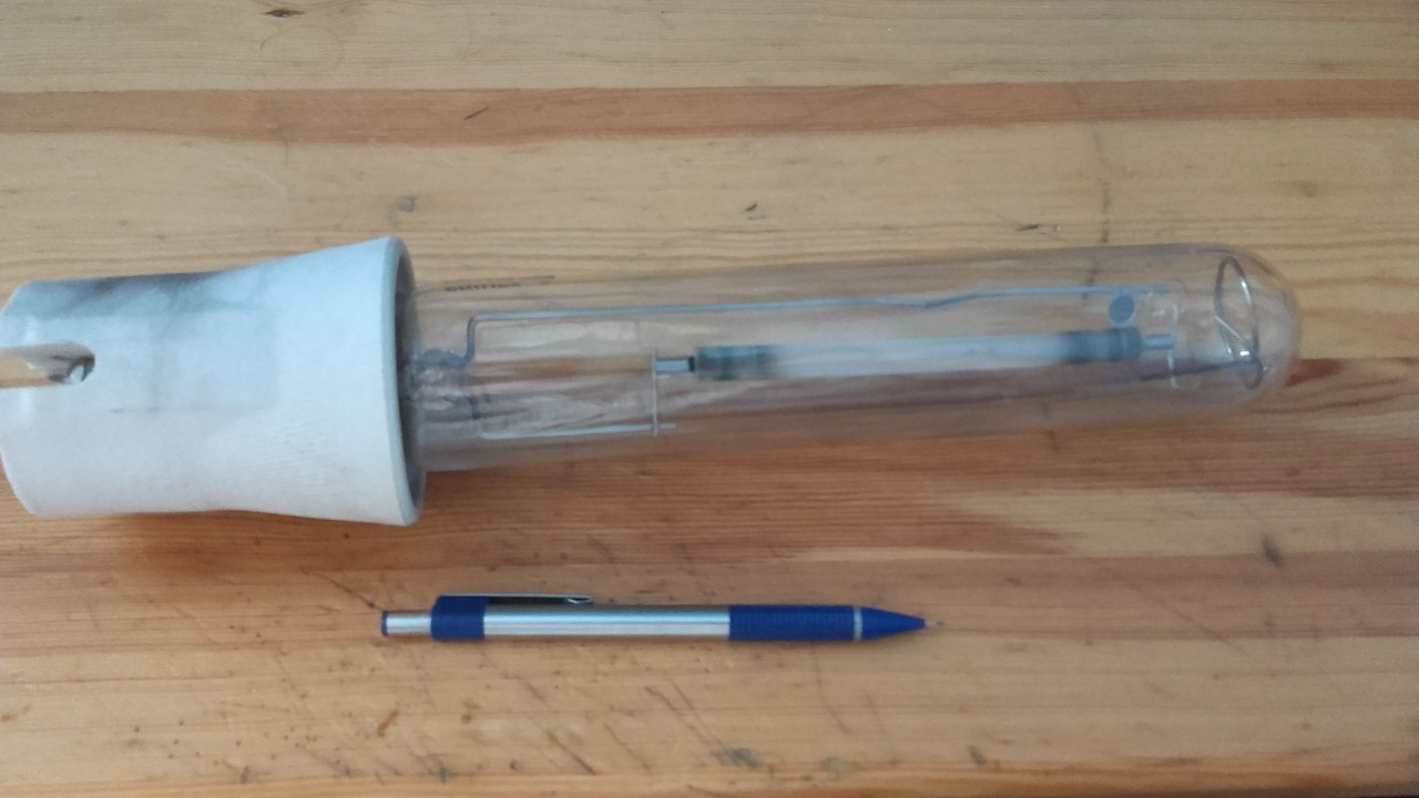

Kaptam egy növényházakban használatos vegetációs lámpát, a növények megvilágítására. Sajnos az elektronikáról, ami mellette volt, annyira emlékszem hogy volt egy autótrafó, két 22.5µF-os fázisjavító? kondi és egy gyufgásdoboznyi elekrtonika. Az autótrafó rendszeresen leég, NAGYON alul volt méretezve.egy aluminium lapra volt rácsavarozva hűtés képpen. 400Wattot fogyaszt a kicsike, ha sikerülne valahogy egy áramkört készíteni hozzá, ami begyújtja és ellátja energiával, az nagyszerű lenne, ebben kérném a segítségeteket.
Nem kell megoldanod semmit, te azért írtál mert azt hitted tudsz segíteni, ha bunkózol, pedig nem.
A gyátró nem véletlen használt elektronikát, meg kondikat, ha elég lett volna egy sima trafó is, nem szeretném tönkretenni a lámpát, de azt sem szeretném hogy ilyen és haszonló hozzászólásokban kapjak egy fél választ a kérdésemre. Hogy lehetne megoldani bizonyos kereteken belül a lámpa fényerőszabályzását, illetve teljesítményfelvételét. Köszönöm előre is, a NORMÁLIS választ.
Ahogy Simpi is írta, az nem autótrafó, ha mégis az volt, akkor valaki jó nagy marha volt, hogy azt használta. Az utcai lámpákban lévő előtétek sem égnek le, pedig azokat használják is, hűtés nélkül, télen-nyáron. tehát, 400 W-os előtét kell neked. Hogy hagyományos fojtótekercs, vagy elektronikus, az a pénztárcád döntése. Valószínű ezért volt valami vacak megoldás előtte eddig is, csak az a baj, hogy a nátriumlámpa utálja, ha a meghajtása eltér a rá megadottól, ettől az élettartama drasztikusan rövidül.
Ja, elektronikát te nem fogsz hozzá készíteni. Hidd el. A gázkisülésű lámpák meghajtása igen cifra feladat, még akkor is, ha a fojtótekercs alapvetően nem tűnik bonyolultnak. A két kondi fázisjavító, 400 W-hoz valóban kb. 42 µF jár, a kis elektronika pedig a gyújtó (nem keverendő az elektronikus előtéttel-ECG-, ami egyben előtét és gyújtó is). Amúgy a vacak gyújtótól is könnyen tönkre tud menni a fojtótekercs.

Ez a lámpa fektetve volt beépítve, lógatva is használhatom?

Biztos, hogy a te "trafód" is fojtó volt. Általában három kivezetésük van, de csak kettőt kell bekötni. ( lenni szokott rajtuk egy 230V-os és egy 240V-os kivezetés) Fényerőt ezen nem lehet állítani, ahogy már előbbre is írták. A hatásfokát nem tudom, de nagyon melegszik a lámpa és a fojtó is. A gyújtó áramszünet után újragyújtja a lámpát, természetesen melegen ez sem gyújt, csak kihűlés után. 12V-ról járatni?? hát elméletileg nem lehetetlen, de ilyenről nem hallottam még. Tudod az hány amper lenne 12V-on? Kb 33A. (100%-os hatásfokkal számolva)
Hatásfokuk: ( a wikipédiáról: A fényhasznosítás értéke típustól függően 80-150 lm/W. A standard lámpa a bejuttatott elektromos energiának 30-32%-át hasznosítja fény formájában, a többi hővé alakul )

Én becsülöm a lelkesedésedet, de ki kell ábrándítsalak. A nátriumok meghajtására a saját, jól bevált előtétjük a legjobb. Ha a 400 W túl sok, akkor két 150 W-os elég oda és így tovább 100/70/35 W-os verziókkal. A dimmelést felejtsd el, bonyolult (mert dimmelve méginkább instabil a munkapontjuk) és az élettartam is drasztikusan rövidül. Spórolni elektronikus előtéttel lehet, nem is keveset, azok hatásfoka 90-95 % körüli. De egyszeri beruházásnak elég húzós. Ha üvegházon belül van a szerelvény, akkor a magas páratartalom miatt erősen ajánlott a párazárt kivitel, ez az élettartamot (előtét, gyújtó) jelentősen meghosszabbítja. 12 V-ról hajtani bátor ötlet, Simpi remek irományához annyit fűzök hozzá, hogy negatív ellenállás-karakterisztikája miatt a meghajtás még extrább dolgokat kíván, mint pl. egy LED esetében (ami pontos hullámhossz-tartomány ismeretében az egyetlen ésszerű alternatíva, de persze egy hatékony reflektor is igen sokat számít)
Sziasztok! Tudna valaki segíteni Paintel berajzolni a bekötését 250_W-os trafonak, mert fogalmam sincs hogyan kellene?
Elvitte a cica a SHIFT gombot a billentyűzetről? A hozzászólás módosítva: Szept 23, 2016
AN250-es trafó és egy LSI 250t1 gyújtó
