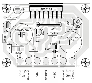

Hali! Mindenkinek!
2db tda 7294 végfokot akarok össze rakni mellékeltem a képet. Szereztem egy nagy trafót 1000watt kb és, 2x24voltott ad le de azt nem tudom hogy, hány ampert ad le . A tda hány amperig terhelhető? Ez a trafó jó lenne hozzá? Ha valaki tud segíteni azt előre is köszönöm.
(#) kadarist válasza at22 hozzászólására (») Jan 25, 2012 /
Nem a TDA-t terheli a trafó amperrel, hanem a TDA terheli a trafót a hangszóró segítségével. Csak a félreértések elkerülése végett.
(#) Doncso válasza at22 hozzászólására (») Jan 25, 2012 /
Nem jó, kb 300VA transzformátor kell neked, és olyan ami legalább 2x30-36v-ot ad le.

Az nembaj ha nagy a trafó innen nézve elég vastag drótnak néz ki kb 2x20.000µF kondi és egy helyről mehet a két panel, 24V váltó?az 33V egyenbe az 4ohmra elég azért a tdanak.
(#) at22 válasza Flatlander hozzászólására (») Jan 25, 2012 /
Hali! Köszi a segítséget. Most néztem egy másik trafót 330watt és 2x36voltott ad le. Inkább ezt meg veszem hozzá.

(#) reloop válasza at22 hozzászólására (») Jan 25, 2012 /
Szia! A 2x24V szekunder az jó volt, az 1000VA teljesítmény feleslegesen sok. A TDA7294 üzemi feszültsége - adatlap szerint - +/-40V. Ezt egy kicsit túl lehet lépni, de nem ajánlott. Ehhez az egyenfeszültséghez 2x30V-os szekunder tartozik. E fölé ne menj.

(#) at22 válasza reloop hozzászólására (») Jan 25, 2012 /
Hali! Köszi a segítséget. Amit most néztem trafót az nem csak egy fajta szekundert tud. 2x36,5v 2,2A. 2x20v 2,5A. 2x24v 1,4A. 330wattos. Én 2db tda 7294-es végfok modult akarok majd hajtani vele. de akkor melyik szekundert használjam majd szerinted. Mellékeltem a képet hogy, melyik modult szeretném összerakni majd.
Köszönöm előre is a segítségedet.

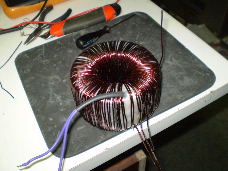

A transzformátor terhelhetőségét is figyelembe kell venni. Csatornánként 3A , a kettőnél 6A folyhat. Ezt kell a szekundernek tudnia. Ha nem bulizáshoz fogod használni, elég a 4A-is, de attól kevesebb ne legyen, mert melegedni fog a trafó, és nagy lesz a feszültségesés terheléskor. Szóval keresgélj még a trafók között.
A TDA7294-hez legutóbb magam tekertem fel a szekundert. 4 ohm -os hangsugárzókhoz 2x26V-ot tettem fel 1,5-ös huzalból, ami kb. 5A-rel terhelhető.
