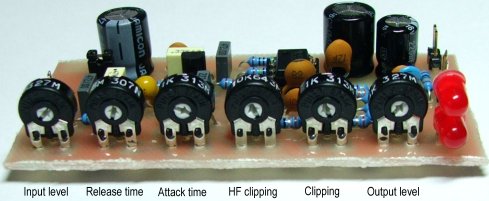

Szia reloop, lenne egy kérdésem szerinted mennyire lehet ez a limiter zajos? Amit ide feltettél.

(#) reloop válasza Haliapu hozzászólására (») Jan 23, 2012 /
Szia! Nem egy csúcsmodell, de egyszerű. Ez már kidolgozottabb. A témájában találtam ígéretes megoldást: LDR-es.

(#) bajtaig válasza Haliapu hozzászólására (») Jan 23, 2012 /
Pont délután szimuláltam tinával,azért zajos és torz mert négyszögesíti a jelet.

(#) Haliapu válasza bajtaig hozzászólására (») Jan 24, 2012 /
.Szia, megnéznéd nekem azt a két elméleti rajzotis, amit reloop kollégaúr fel tett, a tinában ha, lesz rá egy kis időd nagyon meg köszönném, sajnos én nem értek ehhez a programhoz. Vagy esetleg tudnál zajszegényebbet. Mert én meg, csináltam ezt a kapcsolást és sajnos elég sustorgós.

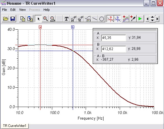

(#) Ge Lee válasza K.Laci hozzászólására (») Jan 24, 2012 /
Nem muszáj új nyákot csinálni (és nem is javaslom). Az előfokot teheted elé egy kisebb nyákra is (de szerintem előfokra sincs szükség), szub szűrőt pedig csak akkor kell csinálni, ha nagyon meredek vágást akarsz. Ha megelégszel kevésbé meredekkel is, akkor csak a visszacsatolásban lévő 68pF-ot kell nagyobbra (kb. 4,7-22nF) cserélni, és máris alul áteresztő lesz, vagyis csak a mélyeket fogja erősíteni. Hogy pontosan mekkora kondi kell az attól függ, hogy mekkora frekin akarsz vágni. Pl. egy 10nF-al nagyjából 400Hz-re kerül a -3dB-es pont.

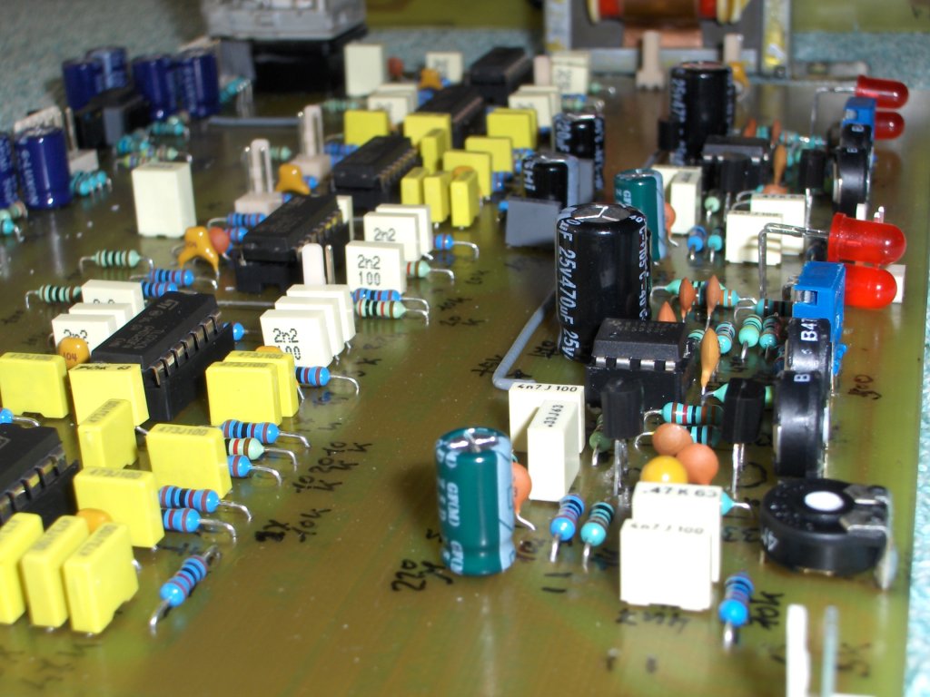

(#) Haliapu válasza reloop hozzászólására (») Jan 24, 2012 /
Ez az a limiter amit én megépítetem három utas hangváltóval és osztó erősítővel azóta már a jelfogók kilettek cserélve mágnesesen árnyékolt tekercsűre, hogy az sem zavarja a jel utat. Most leletem meg ezt a képet azért tettem fel külön
