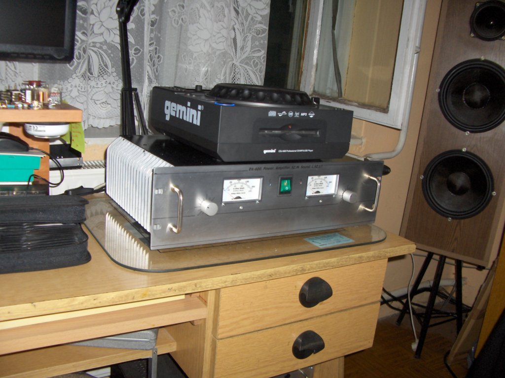

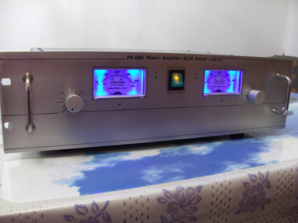

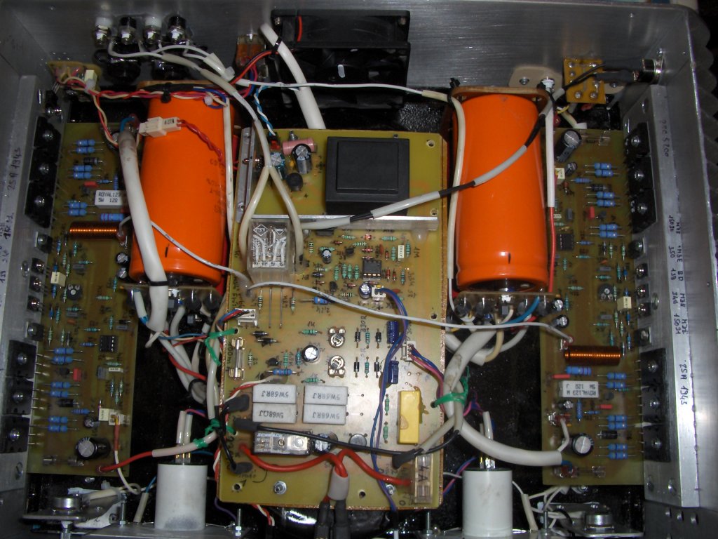

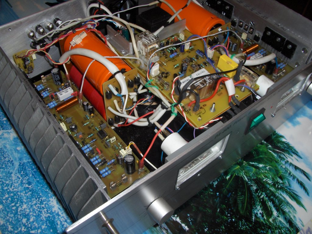

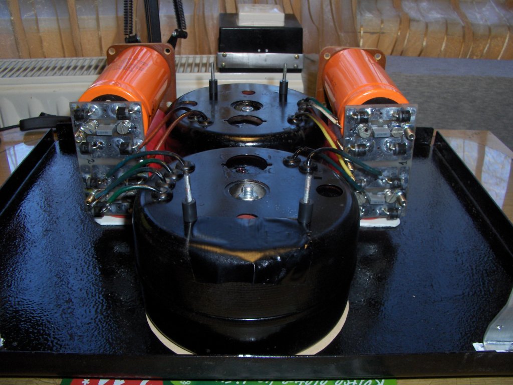

Sziasztok, elkészült az új PA-300,am és ahogy ígértem teszek fel róla egy pár képet. Az igaz, hogy nem igazán úgy sikerült mint, ahogy szerettem volna, mert a drága puffer kondik miatt csak a jóval nagyobb méretű bontott kondikat kellet bele préselnem a dobozba. Az agyon árnyékolt BEAG trafók húztak ki a sárból és a nagy kondik hátra tolása a dobozba, hogy a gerjedéseket el kerüljem szerencsére még elég távol tudtam tenni a 230V,ot is a be és ki menettől Tegnap meg voltak a bemérések. A trafókat 11db,ból válogattam ezek 42V váltót adtak le terheletlenül ezt egyen irányítva és szűrve kaptam +-58V,tot a nyugalmi áramot 100mA, állítottam 20 perc üres járás után ezután el vittem a barátomhoz, hogy oszciloszkópon és mű terhelésen meg mutassa a kicsike mit tud. A mérést 4.Ohm,mos műterhelésen végeztük 1kHz,10kHz,és 15kHz, frekvencián 243W,ig torzítatlan maradt ezután a tápfeszültség esése miatt némi változás volt látható a négyszög jelen. Az idő rövidsége miatt több mérést nem volt módomban elvégezni. Ma reggel 7óra óta nyúzom míg a nejem haza nem jön olyan 14 óra feléig eddig rendben működik és nagyon szép hangja van. Lehet, hogy majd magamnak is meg építem egy kicsit combosabb trafóval.?!
(#) Mathyas válasza Haliapu hozzászólására (») Márc 29, 2012 /
Gratula a szerhez!
Az analóg kivezérlésjelzőkről lehet tudni valamit?
Vagy keressek vissza a fórumon?
(#) soos csaba válasza Haliapu hozzászólására (») Márc 29, 2012 /
Szia, na ez gyönyörű szép munka, gratula, nagyon szép lett. .
(#) mindenes válasza Haliapu hozzászólására (») Márc 29, 2012 /
Szia. Szép munka. Látom van mit kötni rá, grat hozzá.
