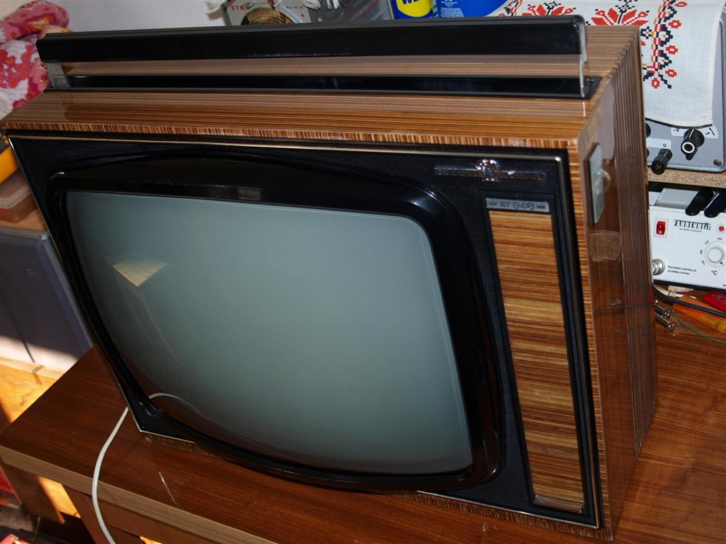

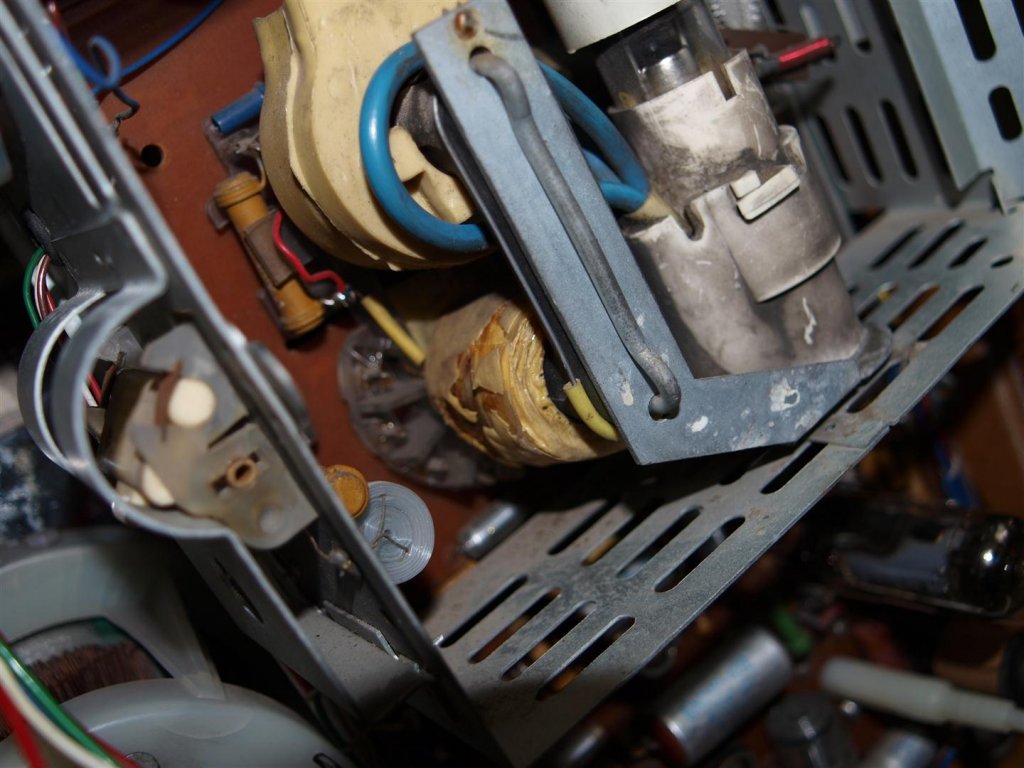

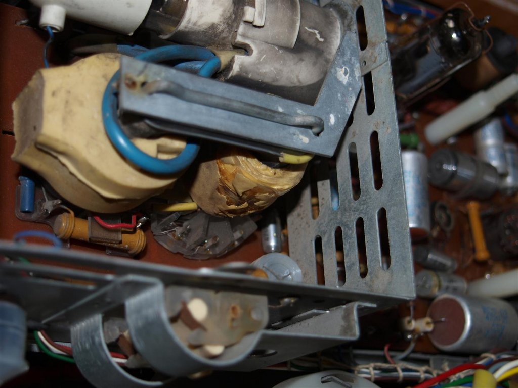

Találtam javítással kapcsolatban pár ötletet a neten, pl. hogy ragasztópisztollyal, vagy sziloplast-tal ki lehet pótolni. A sorkimenő fotók:
(#) teknikus válasza teknikus hozzászólására (») Jan 29, 2012 /

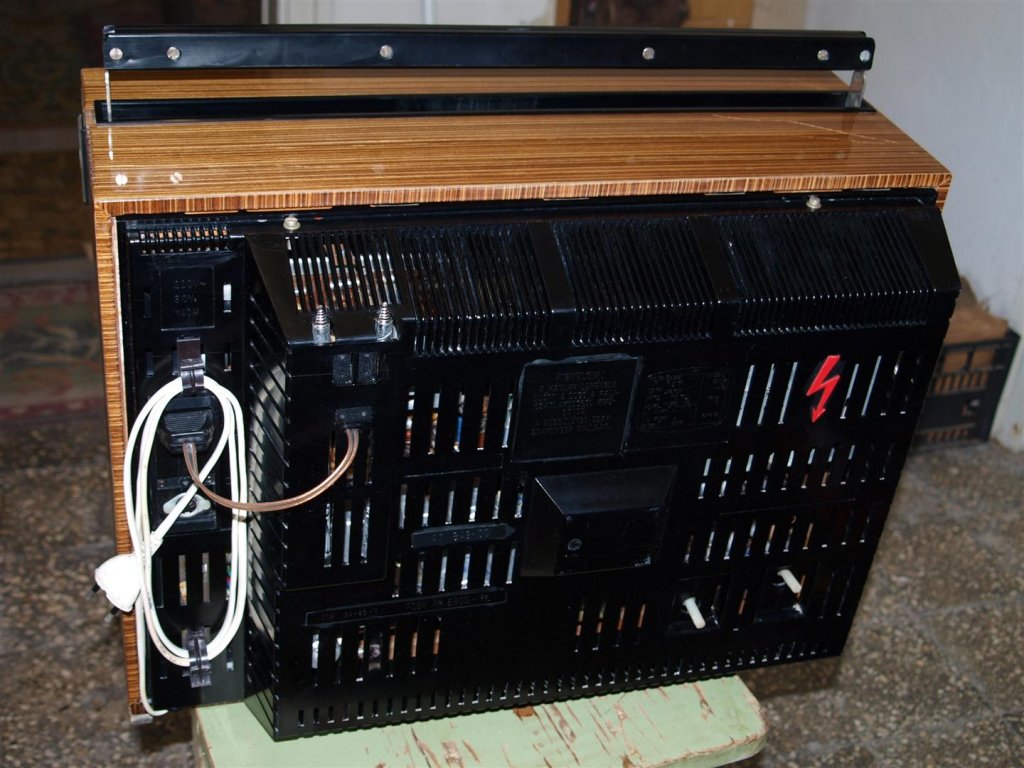

A készülékről is pár fotó:

(#) BarnaPili válasza teknikus hozzászólására (») Jan 29, 2012 /
Én egyiket sem ajánlanám.Inkább,ha egy kicsit korhű is akarsz maradni,bonts meg egy uránusz vagy hasonló sorkimenőt és arról lehet letekerni ezt a celofán szarű anyagot.Azzal vedd körbe és ragaszd meg egy daran textiles szigszalaggal.Én nem kenném össze a takonyragasztóval.A sziló meg ecetsavas,megmarja vezetéket a trafóban,meg csúnya is.

(#) küzmös Gergely válasza teknikus hozzászólására (») Jan 29, 2012 /
Szia! Szép állapotban van a gép! A ragasztópisztolyt viszont itt én sem ajánlanám.. Amúgy sem biztos hogy oda húz át. Ideiglenesen egy-két réteg szigetelőszalag darabbal ha elfeded akkor egyből meglátod. Bekapcsolod és figyeled,ha meglátod az átütést áramtalanitasz,és egyből többet tudsz majd.. Ha vannak csere sorvégcsőveid,azokat is próbáld ki,mert azok is tudnak ám furcsaságokat csinálni. Amúgy ott van a kutyaház oldalán,egy félkör alakú fém alatt egy L(204),R243 (3,3k),C (220n) tag.. egyik fele a primerre megy,a másik pedig az eltéritőre. Kivül állitható "mágneses" ,ha véletlenül elállitottad azt is "átütésekkel" honorálja.

(#) oregtamas0202 válasza teknikus hozzászólására (») Jan 29, 2012 /
Üdv !
Mielőtt bármit csinálsz , mérj buszter feszültséget.
Gyári értéktől (+) , (-) 10% megengedett. Ha nagyobb akkor is lehet átütés.
Ha nagyobb , oka a buszter láncs alsó felének szakadása , beleértve ritkán a potméter föld felőli ágát is.
Biztos hogy a primer szikrázik?
Öreg T.
(#) küzmös Gergely válasza oregtamas0202 hozzászólására (») Jan 29, 2012 /
Igen,ezt elfelejtettem pedig le akartam irni.. A buszter feszültséget érdemes lenne megmérni. A booster kondenzátor az esetedben a C233 56n.. a poti pedig a P206 2,5M. A booster feszültség rajz szerinti érték AT848 esetében pedig 860V. Óvatosan méricskélj!!!! Szerintem sem a primer szikrázik..

(#) teknikus válasza küzmös Gergely hozzászólására (») Jan 29, 2012 /
Nem nagyon akarok bele nyúkálni mérés céljából a villámok környékére, viszont azt az állítható mágneses kört elállítottam azt hiszem egyszer bele akadt az ujjam és felnyitottam, most teljesen lecsuktam, akkor lehet ez lesz a hiba? Mit csináljak vele?
Szia! Gyorsan megnéztem,azoknál a gépeimnél amelyek szét vannak szedve.. és az alsó harmadban áll.. Az egyik gépen ki is próbáltam hogy mit csinál.. ahogy felfelé veszem,egyre jobban "fúj" a nagyfesz.. és át is ütne. Teljesen levett állásban ahogy nálad is van... "elvileg" nincs gond.. Állitsd be kb az alsó harmadra.
