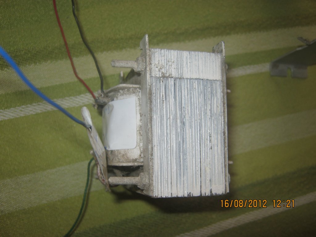

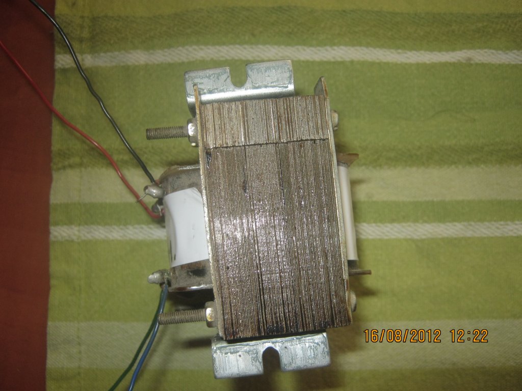

Egy kérdésem lenne . A piros trafók jók a hálózati trafóhoz.a másik 2 sima trafó az kimenőnek meg felel-e? Köszönöm előre is a segítséget....

Én most egy ilyen pirosat építettem be egy csöves hibrid füles erősítőbe és nagyon jól szuperál.
