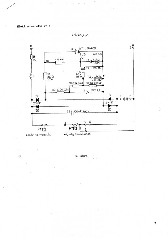

Van egy 25 éves ZC 18-as gázkazánom. Jó ideje a következőt tapasztalom. Amikor a víz hőfoka eléri a beállított hőfokot (pl. 80fok) a lekapcsolás megtörténik, a szivattyú tovább jár, a víz lehűl de csak kb. 3 fokkal (a leírásban szereplő 12 fokkal szemben) és megtörténik az újra indulás. Persze ilyenkor a kazán még elég meleg és a gyulladás, ha nem is túl erősen, de robbanás szerű. Így az üzemelés nem nyugodt, hanem erőltetett. Mi lehet az oka. Ha valami hőérzékelő romlott el, azt hol lehet kapni.
(#) brian1985 válasza godaz hozzászólására (») Feb 6, 2012 /
A kazánt ki kell takarítani, ha pedig hőelemre van szükség akkor tüzeléstechnikai boltban lehet vásárolni.
(#) VIM válasza godaz hozzászólására (») Feb 6, 2012 /
Szia! Melyik vezérlő típus van beépítve a kazánodba? Az UK 1 vagy az MV típus? Az UK 1-ben a 820ohmos 20W-s ellenállás kötéspontjai (mert szegecselt a panelon), vagy a tirisztor gyújtókörében lévő kondenzátor kiszárad ettől az ellenállás termelte hőtől és lerövidül az utókeringetési idő. Az MV panelon a "C" kondenzátort kell kicserélni, hogy a kapacitása újra a maximális legyen, biztosítva ezáltal a hosszabb lekeringetési időt.
