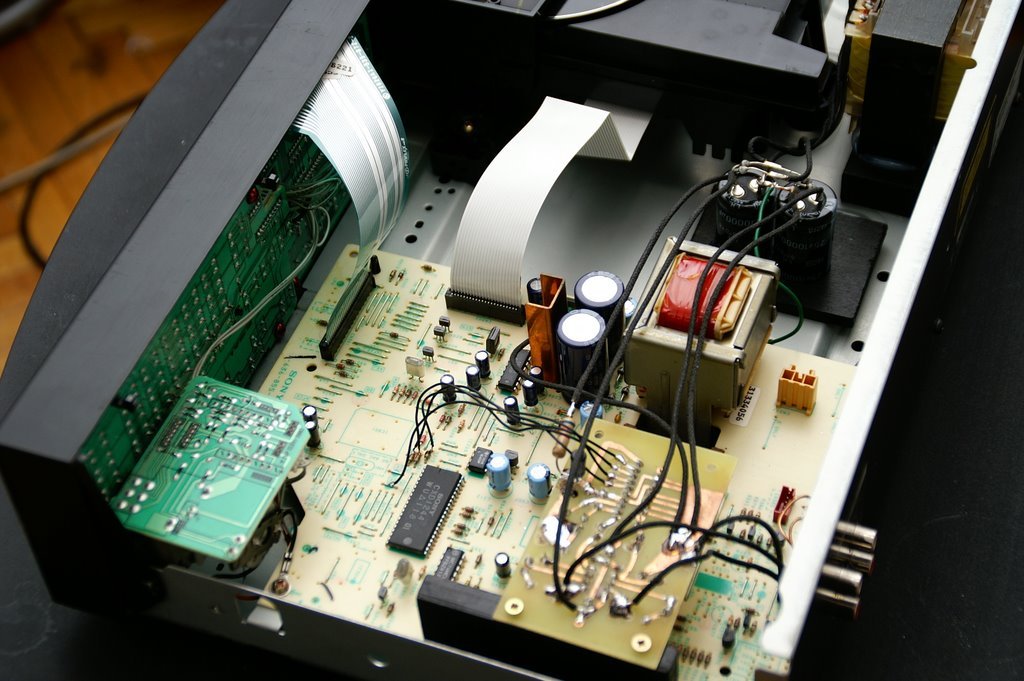

(#) compaqamplifier válasza Bassmester hozzászólására (») Feb 6, 2012 /
Kösz hogy segíteni próbálsz, Sony CDP-591ről van szó, a képen szereplő lejátszó nem az enyém.Első körben SE MOSFET visszacsatolás nélküli fokot akarok beletenni meg a kondikat kicserélni komolyabbakra.A plusz elektronikának külön tápot fogok adni. Ja igen +- os táppal akarom majd hajtani a "végfokozatot" benne.

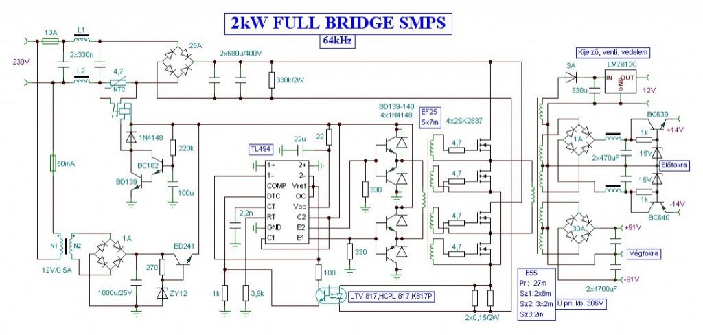

(#) Mikey051104 hozzászólása Feb 6, 2012 /
sziasztok! olyan kérdésem lenne hozzátok hogy megépítettem itt a hobbielektronikán található VF2 modifikált verzióját Gf400 névre hallgat. Tökéletesen Működik! No de szeretnék hozzá építeni egy kapcsolóüzemű tápot de nem találok megfelelő kapcsolást vagyis találtam egyet de nem tom hogy ez müködhet e? ebben kérném a segítségeteket!
Válaszokat előre is köszönöm. jah mellékelem azt a kapcsolást amit találtam.
