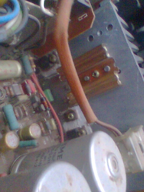

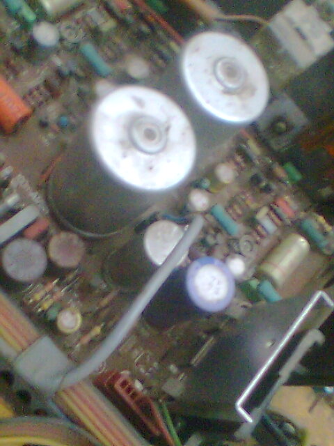

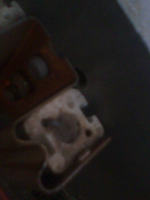

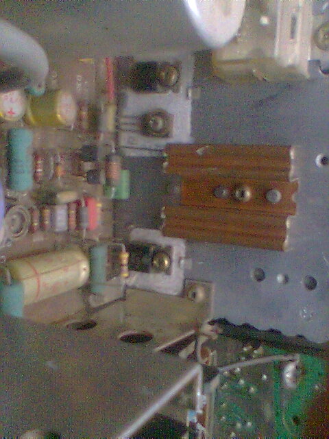

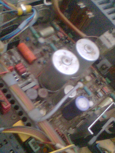

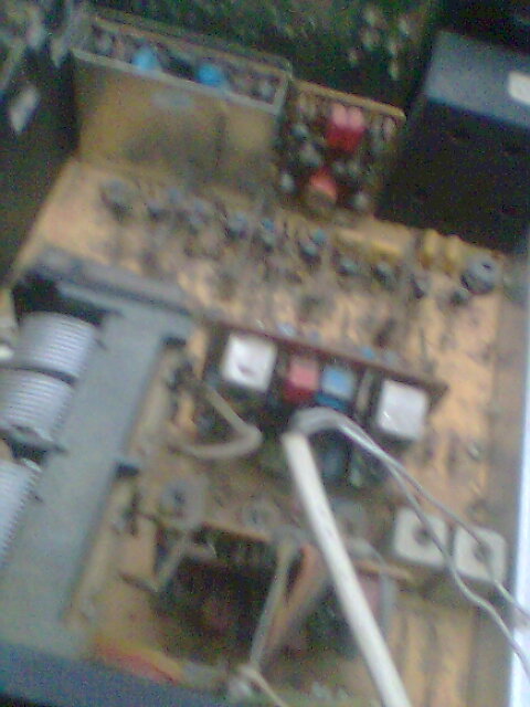

(#) batajohn hozzászólása Feb 6, 2012 /

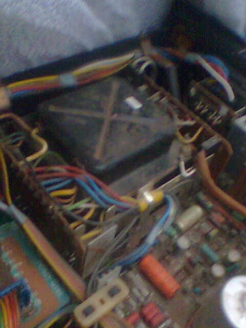

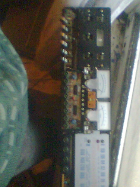

Van egy Grundig ReceiverR35 nevezetű erősítőm.Ma bedugom (régen nem haszáltam) és elkezdett égni egy alkatrésze.Teljesen szétszedtem nektek, kép is van róla.Mi a neve ennek az alkatrésznek és javítható?.
Linkeltem rajzot.
Ui:Régebben is volt baja illetve állandó, nem szólt olyan hangerőn amilyenen kellett volna.

(#) dudassandor1 válasza batajohn hozzászólására (») Feb 6, 2012 /
Ha jobb minőségű képet tudnál készíteni, egyszerűbb lenne a feladat! Így azt mondom egy nagyobb teljesítményű ellenállás lehet a kinézete alapján.
(#) reloop válasza batajohn hozzászólására (») Feb 6, 2012 /
Szia! Ez egy ellenállás. A legegyszerűbb esetben a túl nagy nyugalmi áram okozhatta a leégését, sajnos a végtranzisztor zárlat sem zárható ki.
(#) batajohn válasza dudassandor1 hozzászólására (») Feb 6, 2012 /
Ez lenne az, ezen jól látszik.
Pont így nem látszik, mert letakarja a leszorító lemez. Azt a "valamit" kissé felülről nézve létszik talán valami.
Le kellene venni róla azt a lemezt. Úgy lenne az igazi!
Sajna, nem lehet levenni róla, mert jön fel az egész, és letörhet a nyákról.
Nyugodtan forraszd ki mind a négy lábat, ha megégett, úgyis cserélni kell.
Így van, forraszd ki, annak már mindegy lesz!
(#) batajohn válasza reloop hozzászólására (») Feb 6, 2012 /
Köszi a választ.
Ilyen ellenállást hol találok?Mert nem sok helyen láttam ilyet.
A végtranzisztor zárlat okozhatja azt a hibát hogy halkabban szól?Pl:
Ha hagytam 3-4 nap "pihenni" és beüzemeltem, olyan hangja volt amilyen kell.Viszont amikor kikapcsoltam, másnap be és már rögtön hallkabb volt.A végén elér egy 2.1 szintjére!
A képek alapján elég szennyezettnek látom a készülék belsejét, rossz érintkezés bárhol kialakulhat. A hangerő ingadozásának is lehet az oka. Visszatérve az elégett ellenállásra: elő szokott fordulni, hogy a nyugalmi áram beállító trimmer csúszkája nem érintkezik és ez eredményezheti az ominózus ellenállás tönkremenetelét. A panelen látszik ilyen veszélynek kitett poti.

(#) Zsoltipapa válasza batajohn hozzászólására (») Feb 6, 2012 /
Szia! Ismerem az erősitőt,darlingtonok a végtranzisztorai,sajnos alkatrész hiányból adódóan szemétre került a cuccos,ha tudok valamibe segiteni,ne kimélj.Üdv:
(#) Zsoltipapa válasza dudassandor1 hozzászólására (») Feb 6, 2012 /
Az egy kerámia ellenálás
Igen, így kaptam ilyen szennyezetten.Nem lehet leporolni mert ecsettel nem jön le.(Max vízzel de azt nemigen kedvelné).Akkor máshol nem kaphatok ilyen ellenállást?

(#) emersys válasza batajohn hozzászólására (») Feb 6, 2012 /
Szia.
Teljesítmény ellenállást szinte mindenhol kapsz, ahogy elnézem egy minimum 5W környéki. Ennek kéne tudni a pontos értékét. De ez csak úgy derül ki, ha már a kezedben tudod forgatni .
0R1 egészen 0r47-ig gondolnám az értékét valahol, de ez pontosan fel van tüntetve a kerámián.
Az elhalálozásának oka vélhetőleg a nagy áram átfolyás volt amit elszenvedett. Ez sok mindtől lehet, de legvalószínűbb az amire Reloop utalt, hogy elment a nyugalmi áramod fix értéke, valószínű ezért ment tönkre a telj ellenállásod, hisz az sorban van a nagy áramú kapocsfeszültséggel, és ez az ellenállás arra szolgál hogy a tranzisztorok közel azonos nyugalmi árammal diszipáljanak.
A pontos érték meg majd azért lesz fontos, mert ha nagyobbat teszel be akkor erősen visszafogja vezérelni a nyugalmi áramot a borda hőmérséklet emelkedése, és ezzel szemben pont fordítva jársz ha kisebb értékűt választasz. -Tehát a pontos értéke fontos!
Lehet, hogy létezik fém házzal is, de a benne lévő alkatrész így néz ki. Ki kell ügyeskedni belőle. Az ellenállás értéke az ép darabról kimérhető, a hossza meghatározza a teljesítményét.
