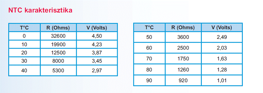

(#) briki válasza gyoret hozzászólására (») Feb 9, 2012 /
Nem kapcsol vissza automatikusan- hibára áll-, vagy csak a 75 fokra való felfűtéskor kikapcsol, majd magától- miután egy kicsit lehűl- ismét beindul? Saunier Duval-hoz való táblázat, de a tiedhez is jónak kell lennie.
(#) gyoret válasza briki hozzászólására (») Feb 9, 2012 /
Köszi a választ és a táblázatot. Ha felveszem 75-re, akkor fűt rendesen, majd ha a szobatermosztát lekapcsol, utánkeringtet és leáll rendben, Viszont ha rövid időn belül újra visszakapcsolna a termosztát vagy meleg vizet engednék, akkor hibára áll és megy folyamatosan a keringtetőszivattyú.
Próbálkozik a gyújtással, ventilátor beindul, szikráztat, gázszelep kinyit majd hibára áll, vagy még a ventilátor sem indul el? Mit csinál akkor, ha még 50 C°-os a kazánban a vized, leállítod a termosztáttal, vársz egy kicsit, és úgy indítod újra, vagy a meleg vízcsapot nyitod ki?
Nem próbálkozik gyújtással, elindul a szivattyú és pár másodperc után hibára áll. Utoljára, mikor alacsonyabb hőmérsékletű vízzel próbálkoztam, rendben ment minden, leállás után is begyújtott. Mostanában ilyennel nem próbálkozok, mert túl hideg van kint!
Ha alacsony hőfokon ( 50 C°) kikapcsol, és hiba nélkül újra indít, csak a magas hőfoknál van problémád, akkor lehet gyanakodnék a felső hőmérséklet korlátozóra- ha a pressostatod szépen nyitott állásba kerül miután a ventilátorod leállt. Mondtam, szereld le a felső hőm. korlátozót próbaképpen a hőcserélőről- úgy, hogy a vezetékek maradjanak rajta.
Rendben, holnap meló után lekapom a burkolatot és meglátjuk!
