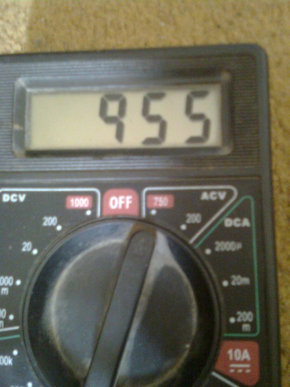

Oké oké megvan! A G és B-én 294 et mértem de az R en az nekem gyanús nagyon vagy a műszerem nem lenne jó?!
