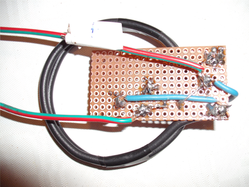

Megpróbáltam összerakni Skori kapcsolását: a bővített kapcsolás RGB ledet használok, ezért gondoltam, hogy ezt a verziót csinálom. A méretezés a feltüntetett ajánlott alapján van. Viszont nem akarja az igazságot. Próbáltam lapos elemről, illetve usb-ről is meghajtani. Már kétszer is összeraktam, más alkatrészekkel, hátha csak megöltem valamelyiket korábban. Az adót kipróbáltam a tekercs nélkül egy leddel, és szépen világított. BD139 tranzisztort használok, a lábkiosztást az adatlapjáról néztem: felirattal felém, lábbal lefelé ECB. A tekercsek igencsak hasonlóak. Egyezik a menetszám, átmérő, a huzalok hossza, amik az elektronika felé mennek. Ebben kérnék segítséget, mi lehet az oka?

Az a fekete kocka kondi gyanus nekem. Régebben szétszedtem olyan fekete kockakondikat kíváncsiságból ami kemény bakelit szerü műanyagból volt. Belül egy SMD kerámiakondi vigyorgott, amire a lábak voltak forrasztva, és ezt öntötték be a műanyag kockába!
Ha a te kondid is ilyen az simán elég hozzá, hogy ne legyen jó. Azonkívül az adó oldalon a táp feleslegesen körbekerüli a panelt, miért nem felül, a kondi mellett, egy nyákba forrasztott rövid vezetékdarabbal viszed a tekercs közepére? A visszacsatoló ág is baromi hosszú, sokkal rövidebb lábbal kellene mindent bekötni.
Véleményem szerint is itt több dolog is hibázik. Kezdeném én is a kondikkal. Keress jobb minőségű fólia kondenzátorokat. Azzal egy hibalehetőséget kihúzhatsz. Panelt szerintem felesleges készíteni azzal is csak hibaforrást viszel be. Az adó részen lévő ellenállás ha jól látom akkor csak 510 Ohm a javasolt 5100 Ohm helyett.
A tekercseknek a lehető legjobban egyezniük kell átmérőben. És a 4,7 nF-os kondenzátorokat próbáld minél rövidebb lábbal beforrasztani. A Vevő részre egyenlőre tegyél sima led-et. Így elhagyhatod C6-ot. Ami elég gyanús nekem. Valamint nézd meg, hogy a dióda és a led nincsenek-e egymással szembekötve.

Kösz a tippeket. Igen, tényleg elnéztem az ellenállás értékét
A többit leellenőriztem, és feltehetően még a hosszú lábak lehetnek a gondok. Begyűjtök egy 5k1 Ohmos ellenállást, immáron ténylegesen olyan méretben. Ha azzal és a rövidebb lábakkal sem megy, akkor meglesem fóliakondenzátorokkal.
Illetve még annyi, hogy az elektronika ne a tekercs belsejébe, hanem rajta kívül kerüljön.

Köszönöm a tippeket mindenkinek. Végre sikerült szereznem 5k1 ohm ellenállást, ezzel már egyből ment a led. Azóta már rövidebbre vettem a lábakat, és javult a teljesítmény is. Jelenleg kb 4-6 cm-től már működik.
