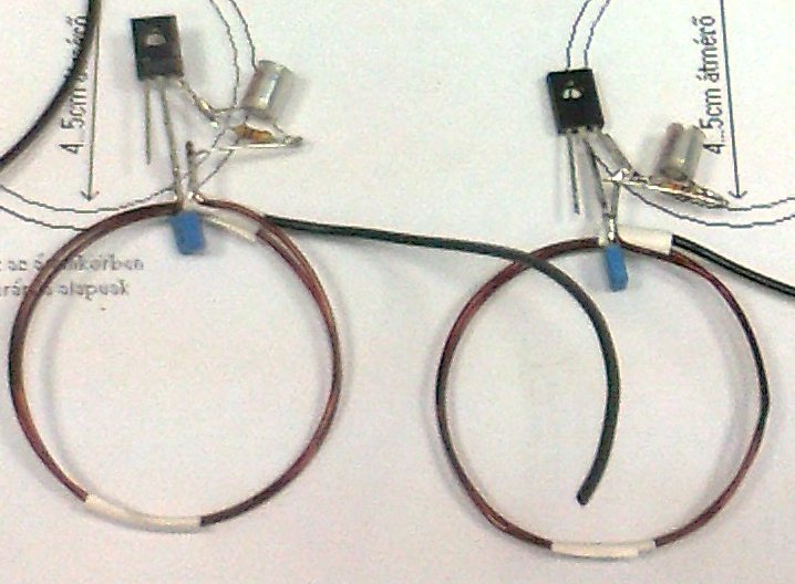

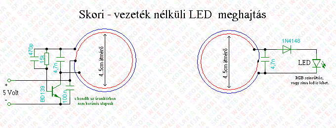

Korábban megépítettem már Skori kapcsolását. Nekem remekül működött elsőre. Most is azon dolgozom. Egy kérdést szeretnék feltenni az "adó" résszel kapcsolatban.
A 100nF kondenzátort ugye tehetem rögtön a tápkábelre az áramkör elé? Mert a mostani kialakításban (légszerelésben) ott tudom a legkényelmesebben elhelyezni.
(#) mineral válasza mineral hozzászólására (») Dec 24, 2011 /
Lehet , buta kérdés volt... Végül összeszereltem őket. Most azt tapasztalom, hogy Két párhuzamosan kötött "adóból" az egyéknél már 6 cm-nél világít a led a másiknál csak 3 cm-nél. Tranzisztorok , tekercsek, kondenzátorok, ellenállások mind megegyeznek mégis más a fényerő. Lehet , hogy zavarnák egymást? (5VDC dugasztápról táplálom az adókat.)
(#) mineral válasza (Felhasználó 13571) hozzászólására (») Dec 24, 2011 /
Köszönöm közben méricskéletem, gondolkodtam és sikerült megoldani. Én az adón hangoltam egy kicsit. (A tekercsen finomítottam egy kicsit) Nagyon szuper lett most egyformán világít mind a 8. Mehet a dobozba és a fa alá! (Még időben )

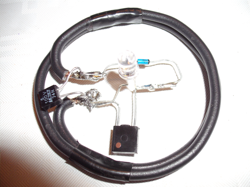

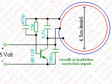

(#) kronomanta hozzászólása Dec 27, 2011 /
Tiszteletem!
Megpróbáltam összerakni Skori kapcsolását: a bővített kapcsolás
RGB ledet használok, ezért gondoltam, hogy ezt a verziót csinálom. A méretezés a feltüntetett ajánlott alapján van.
Viszont nem akarja az igazságot. Próbáltam lapos elemről, illetve usb-ről is meghajtani. Már kétszer is összeraktam, más alkatrészekkel, hátha csak megöltem valamelyiket korábban. Az adót kipróbáltam a tekercs nélkül egy leddel, és szépen világított.
BD139 tranzisztort használok, a lábkiosztást az adatlapjáról néztem: felirattal felém, lábbal lefelé ECB.
A tekercsek igencsak hasonlóak. Egyezik a menetszám, átmérő, a huzalok hossza, amik az elektronika felé mennek.
Ebben kérnék segítséget, mi lehet az oka?

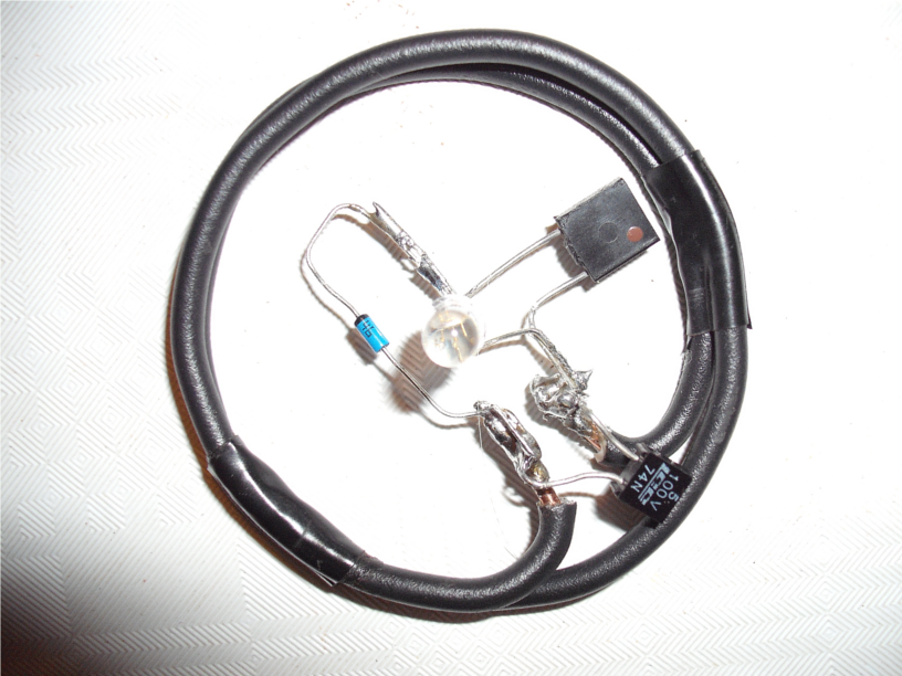

(#) ekkold válasza kronomanta hozzászólására (») Dec 28, 2011 /
Az a fekete kocka kondi gyanus nekem. Régebben szétszedtem olyan fekete kockakondikat kíváncsiságból ami kemény bakelit szerü műanyagból volt. Belül egy SMD kerámiakondi vigyorgott, amire a lábak voltak forrasztva, és ezt öntötték be a műanyag kockába!
Ha a te kondid is ilyen az simán elég hozzá, hogy ne legyen jó.
Azonkívül az adó oldalon a táp feleslegesen körbekerüli a panelt, miért nem felül, a kondi mellett, egy nyákba forrasztott rövid vezetékdarabbal viszed a tekercs közepére?
A visszacsatoló ág is baromi hosszú, sokkal rövidebb lábbal kellene mindent bekötni.
(#) mineral válasza kronomanta hozzászólására (») Dec 28, 2011 /
Véleményem szerint is itt több dolog is hibázik. Kezdeném én is a kondikkal. Keress jobb minőségű fólia kondenzátorokat. Azzal egy hibalehetőséget kihúzhatsz. Panelt szerintem felesleges készíteni azzal is csak hibaforrást viszel be. Az adó részen lévő ellenállás ha jól látom akkor csak 510 Ohm a javasolt 5100 Ohm helyett.
A tekercseknek a lehető legjobban egyezniük kell átmérőben. És a 4,7 nF-os kondenzátorokat próbáld minél rövidebb lábbal beforrasztani. A Vevő részre egyenlőre tegyél sima led-et. Így elhagyhatod C6-ot. Ami elég gyanús nekem. Valamint nézd meg, hogy a dióda és a led nincsenek-e egymással szembekötve.

(#) kronomanta válasza mineral hozzászólására (») Dec 28, 2011 /
Kösz a tippeket. Igen, tényleg elnéztem az ellenállás értékét A többit leellenőriztem, és feltehetően még a hosszú lábak lehetnek a gondok. Begyűjtök egy 5k1 Ohmos ellenállást, immáron ténylegesen olyan méretben. Ha azzal és a rövidebb lábakkal sem megy, akkor meglesem fóliakondenzátorokkal.
(#) vicsys válasza kronomanta hozzászólására (») Dec 28, 2011 / 1
Illetve még annyi, hogy az elektronika ne a tekercs belsejébe, hanem rajta kívül kerüljön.

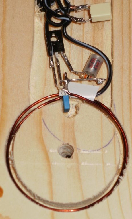

(#) ekkold hozzászólása Dec 28, 2011 / 1
Ha visszanézed a képeket ebből a témából, vannak egészen jó lgszerelt megoldások is:
(#) kronomanta hozzászólása Jan 1, 2012 /
Köszönöm a tippeket mindenkinek. Végre sikerült szereznem 5k1 ohm ellenállást, ezzel már egyből ment a led. Azóta már rövidebbre vettem a lábakat, és javult a teljesítmény is. Jelenleg kb 4-6 cm-től már működik.

(#) Mybuster hozzászólása Feb 10, 2012 /
Nekem olyan problémám lenne hogy Megépítettem a Skori féle kapcsolás de nem a legjobban működik a Leden 1,5V mérek és a távolság szinte 0,5cm nagyon kevés!
Baj ha kerámia Kondikat használtam a tranyó pedig BC 184. Nem volt itthon 470p kondim csak 330p az baj?
Sikerült ! Mégegyszer köszönöm a gyors Segítséget! Kicseréltem a Kondikat És mostmár kiválóan működik Bővebben: Link
