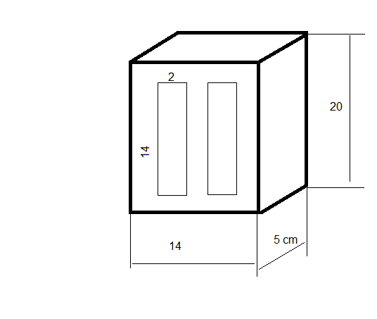

(#) Szabi1 hozzászólása Feb 11, 2012 /

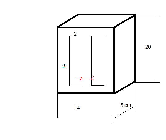

Van egy Ei trafóm aminek tudom a méreteit de nemtudom hogy mekkora a teljesítménye. Valaki ki tudja számolni nekem? azért kérdem mert nincs csak 1 tekercs rajta.
(#) granpa válasza Szabi1 hozzászólására (») Feb 11, 2012 /
Helló! A rajz után ítélve 5x5=25cm 2 a magkeresztmetszet; ez kb. 80VA. Ha egy tekercs van akkor az fojtó volt valószínűleg.
(#) Szabi1 válasza (Felhasználó 13571) hozzászólására (») Feb 11, 2012 /
OK köszönöm ha 100w nál többet nem tudott akkor már nem is érdekel, jó lesz másra. Egyébként minden adatot cm-ben adtam meg.
(#) CHZ válasza granpa hozzászólására (») Feb 11, 2012 /
Valamit elszámoltál, 25cm^ keresztmetszet sokkal nagyobb teljesítményre elegendő.
(#) Szabi1 válasza Szabi1 hozzászólására (») Feb 11, 2012 /
A mag méretei: magasság 14 cm, szélesség 5 cm, hosszúság 5 cm
(#) CHZ válasza Szabi1 hozzászólására (») Feb 11, 2012 /
Ha a képen bejelölt méret is 5cm, akkor bőven 200V/A feletti vas.
(#) Szabi1 válasza CHZ hozzászólására (») Feb 11, 2012 /
A program szerint amit mellékeltetetek azt mondja hogy képes 2x24v 10A a trafó. Ez igaz? És nem lehetnek kihozni belőle akkor még 2 A-t?
Az 480V/A lenne, ezt még szeretnéd növelni??
Pontosan mekkora teljesítményt szeretnél elérni?
576 teljesítmény lenne 3xtda 7294 Híd erősítő hajtására.
VAgyis:
1.Szekunder: 24VAC 12A
2.Szekunder: 24VAC 12A
Szerintem az ehhez szükséges huzal keresztmetszet sem fog beférni.
Akkor lehet kihozni belőle 10vac 50A-t?
(#) CHZ hozzászólása Feb 11, 2012 /
Ahhoz ez a vasmag kevés lesz..
(#) Mályi László válasza Szabi1 hozzászólására (») Feb 11, 2012 /
Határ eset de lehet 10V- 50A ez belefér, ha 5×5 a vasmag. De =700VA KB a teljesítmény MAX. Ez után gondold el mihez szeretnéd használni.
Veszek egy új trafót. Az a kérdés hogy VA=VAC*VIC ?
(#) szili83 hozzászólása Feb 12, 2012 /
Sziasztok! Hol találok transzformátor méretező programot? Van vasmagom, csak a megfelelő feszültség miatt kellene újat csinálnom.
(#) szili83 válasza (Felhasználó 13571) hozzászólására (») Feb 12, 2012 /
Köszönöm, a gogglét én is tudom használni.
Egy olyanra gondolok, amit más is használ, és bevált.
(#) Mályi László válasza fecooo8778 hozzászólására (») Feb 12, 2012 /
Csak óvatosan, a 12V meg csapolás vastagabb e mint a 20V vastagsága. Ha egy forma mérd meg és akkor eldönthető, mit bír hány amperes.
(#) Mályi László válasza Szabi1 hozzászólására (») Feb 12, 2012 /
Nem igazán értem a kérdésedet. A teljesítmény watt (ennyi) V*A=Watt. Remélhetőleg a meddő teljesítmény, nem érdekel.
(#) granpa válasza Szabi1 hozzászólására (») Feb 12, 2012 /
Ki, ha ügyesen tekercselsz, 800VA kijön belőle! Kiszámoltam, ~1T-val elfér az ablakban; J=3-3.5A/mm2.
