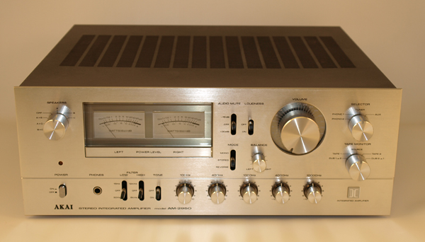

Sziasztok tud nekem valaki mondani az Akai am-2950 erősítőről valamit jó fajták milyen kategóriába tartoznak?
(#) bohus1 válasza bohus1 hozzászólására (») Feb 19, 2012 /
Elnézést illetve egy Pioneer Sa 8800 is érdekelne melyik esetleg a jobb?

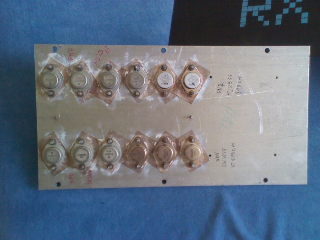

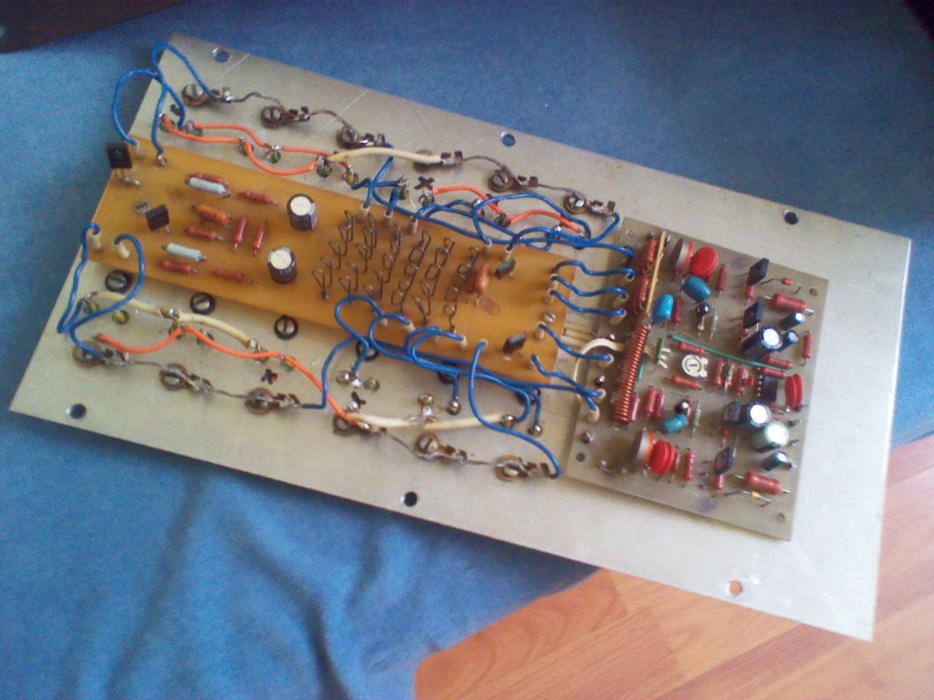

Az volnaa kérdésem hogy akkor a KT 819GM
és a KT818GM nek kéne valami helyetesítő ami TO 3 mas tokozású és darabja 500-600 forint körül van! Elöre is köszönöm! és még az lene a kérdés hogy van a végfokpanel amibe kellene ez a tranyó és párhuzamosan vanak kapcsolva a tranyók és érdemes volna e kicserélni a KT kat is vagy melé nyugotan betehetem az uj tranyókat.? anyit még hogy a penell 2x80V rol megy!
(#) djdavid válasza Doncso hozzászólására (») Feb 20, 2012 /
és ha a KT melé beteszem a 2n3442 es tranyót akkor nem lesz gáz mert ebbe párhuzamosan vannak kötve a tranyók!

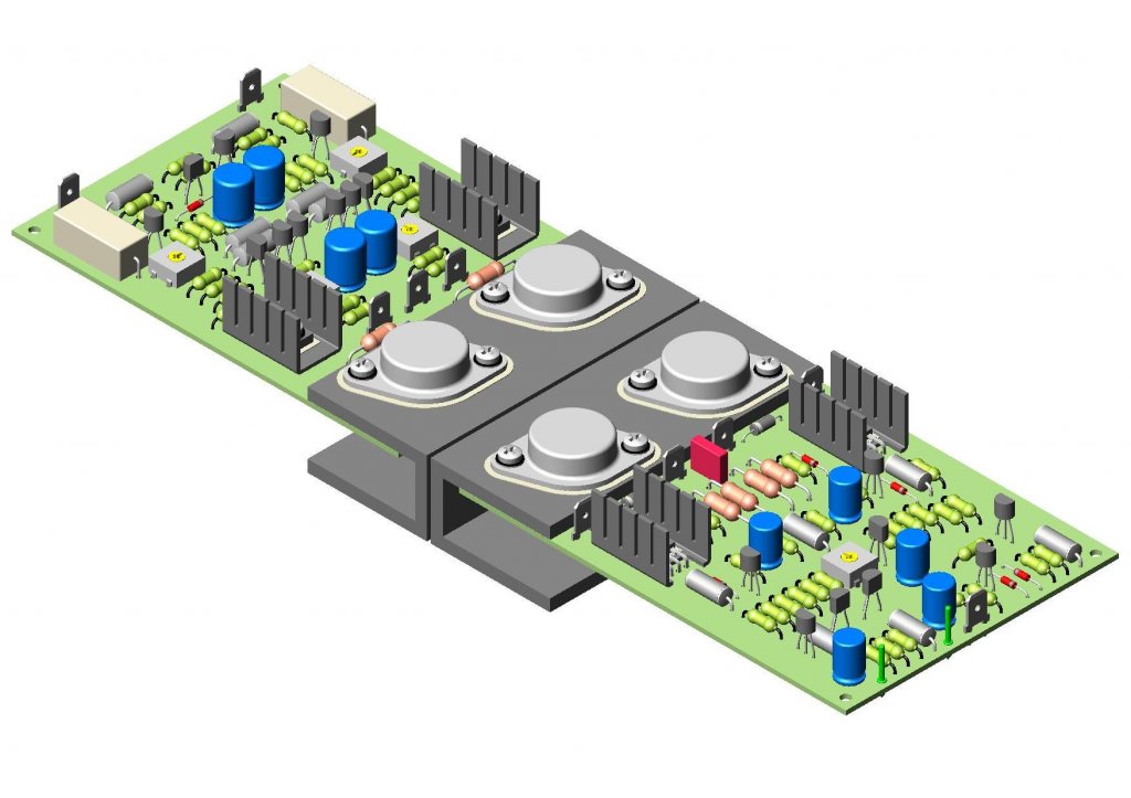

Megterveztem a stabilizált és áramkorlátos tápegység paneljét is az erősítőhöz. Ennél már egyáltalán nem is próbáltam követni a gyárihoz hasonló elrendezést, mert nem fértek volna el a növelt méretű ellenállások, hanem önállóan terveztem egy nyákot hozzá.

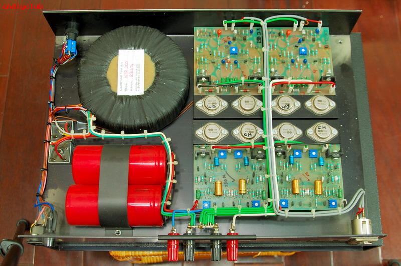

Ennek mérete pontosan azonos az erősítővel, és az elrendezés jellege is követi a gyárihoz hasonló konstrukció lehetőségét. Mellékeltem egy képet erről, amit nem én csináltam, hanem a netről van, de jól mutat egy kiviteli lehetőséget.
A tervezett panelok másképpen is "kihűthetőek" (pl. L-profilokkal), és köszönhetően a méretazonosságnak, a 4 egyforma méretű panel esztétikusan fog mutatni így is.
(Én vélhetően nem fogok ilyet építeni, mert nem engedhetem meg magamnak, de a szellemi munka nem került semmibe, ezért azt hozzá tudtam tenni. Van már működő példány a végfokból, és rendkívül jó tapasztalatok miatt született meg a táp-panel tervei is. A mintán a végtranyók MJ15003-ak.)

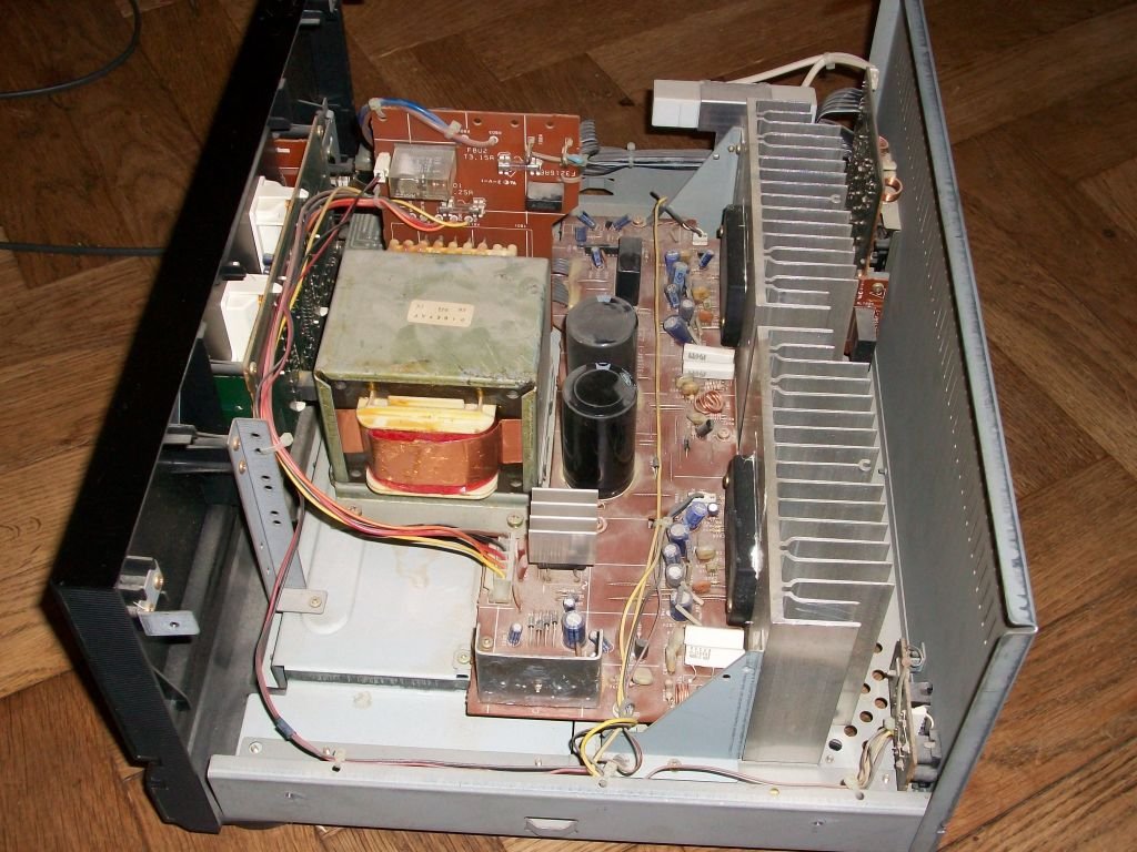

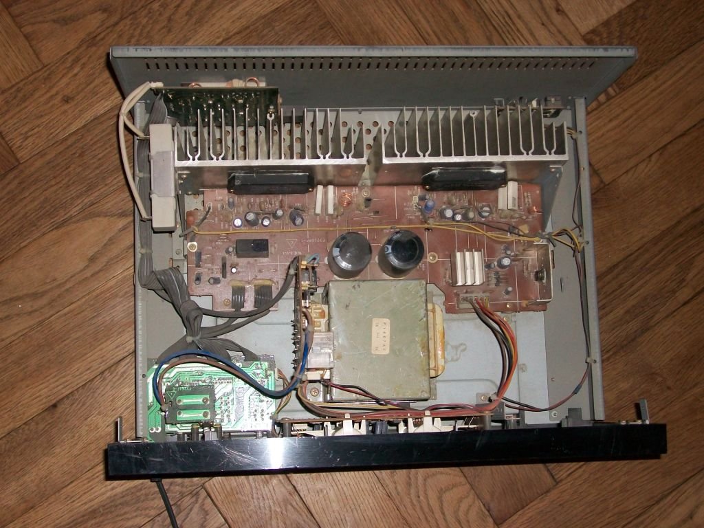

Vásároltam egy SHARP SX-3400H típusú végfokot.
Össze is kötöttem szépen egy harman kardon előerősítős részével. A rendszer bekapcsolása után ami engem nagyon zavar, hogy teljesen letekert hangerőnél is halható a hangsugárzókból sistergés. Megjegyzem akkor is hallható sistergés amikor a végfokra nincs rákötve semmilyen jel. Le is kaptam a készülék tetejét és a következőket tettem: A gyári tápkábelek (szekunder oldal) olyan vékonyak hogy azt azonnal cseréltem. Aztán az RCA dugók utáni jelkábel is förtelmes volt, kicseréltem 2 eres árnyékolt kábelekre.
A kimenetek kábelezése is siralmas volt, ez is cserélve lett másfeles huzalokra. A nyákokat átnéztem, a gyengének tűnő forrasztásokat átforrasztottam. Sajnos a sistergés továbbra is megvan. Mit lehet ilyenkor kezdeni egy ilyen végfokkal? A gépben oldalanként STK 4048V hibrid IC dolgozik. 670 watt hálózati felvétel van felfirkálva a készülék hátlapjára...

Nagyon szép munka!

Szevasz djdavid, a megfelelő tranzisztorok a végfokodba TO3-as tokozású tranyók BD317, és BD318, ha a meghajtó tranyókat ki cseréled akkor a BD244C, és a BD 243C-típusú tranyókat ajánlom. Ezekkel már tökéletesen kell hogy működjön a végfokod. Ezek a tranyók már jóval olcsóbbak mint az MJ típusú tranyók. Sok sikert.
(#) isti03 válasza goldscorpio07 hozzászólására (») Feb 20, 2012 /
Nézd át az elektrolit kondenzátorokat. Tegyél fel képet a belsejéről.

köszi a helpet most BD 139 és 140 es meghajtók vannak benne.. az megfelel a BD317, és BD318, mellé?
(#) goldscorpio07 válasza isti03 hozzászólására (») Feb 20, 2012 /
Igen, a következő lépés ez lesz...cserélem az összeset...a puffert is elég kicsinek találom (2x10000 µF/75V).
Holnaptól melózok, de majd rakok fel képet a gépről!

Sajnálom, hogy nem lesz valójában kivitelezve, megérdemelné ez a terv, illetve ez a hangzás.
Ez konkrétan nem az enyém, de így néz ki belülről.
(#) reloop válasza goldscorpio07 hozzászólására (») Feb 20, 2012 /
Hali! Úgy esnék neki a feladatnak, hogy az STK-t (egyiket) leválasztanám. Az adatlapból kibogarászható hol a bemenete. Onnan kiemelném a csatoló kondit (ha elkó úgyis csere), és kiderülne az STK susog, vagy ami előtte van.
A HQ-n néztem, 1,2mVrms max. zajt ír a kimenetre. Ilyet nem tudok előállítani, hogy megmondjam alapból zajos-e az IC. Annyit tudok viszont, a TDA amit farigcsálok az 0,06mV-ot zajong. Szerk.: adatlap szerint.

Tévedtem, az nem jó neked. Ezt írtam is. Neked komplementer párok kellenek oda.
bocsi de nem vagyok enyire jártas... mit takar az hogy komplementer pár? és meik tranyót nézted el? a meghajtokat vagy a végtranyókat?
