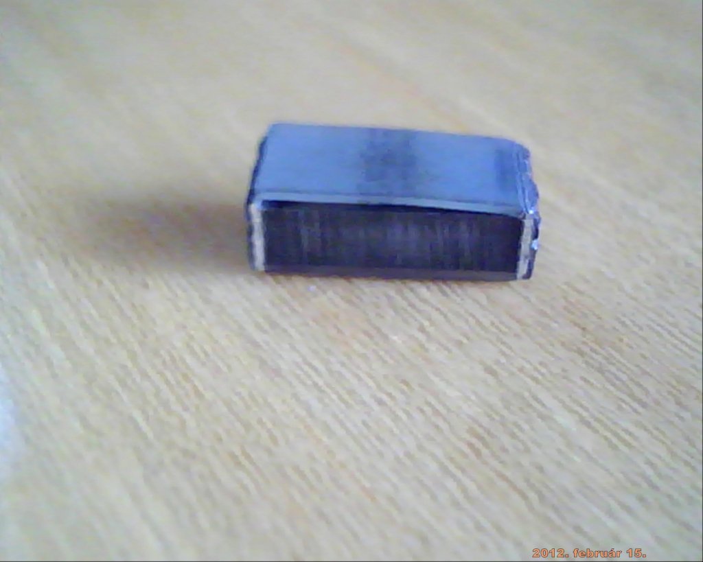

Sziasztok Kérdésem, hogy ez mi és mivel lehetne helyettesíteni grundig tv ben volt.Miből szedjem ki?KB. Nagyon kéne.

Helyettesítenem kéne valamilyen kondenzátorral. A henger alakú jó lenne?
Találok esetleg régi tv ben vagy monitorban 400v osat?
Vagy mennyi lehetne a +- pontosan 100nF nak kell lennie? köszi
TV-ben vagy monitorban biztosan találsz megfelelőt. Az sem baj ha henger alakú, ha az értékei megfelelőek. A 100nF gyakori úgyhogy jó eséllyel pont olyat találsz. A feszültség magasabb lehet, de alacsonyabb semmiképp ne legyen.
