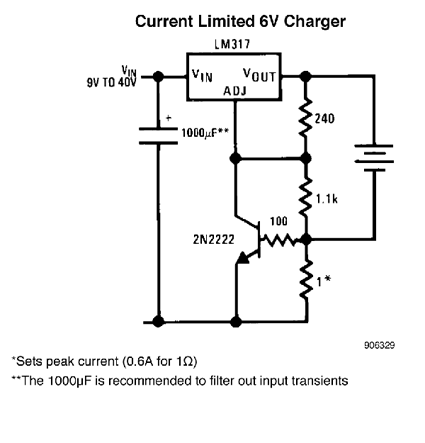

Van nekem egy 6 v 4,5 Ah akkum elkeztem tölteni de 5,8 voltnál töbet nem vesz fel.
a képen látható akksim van és a képen láthato kapcsolást csináltam meg 2n2222 helyet bd241 használtam. 7,2 volt a töltöáram.

A 7,2V az a feszültség. Mekkora a töltő áram?
(#) golem válasza zolika60 hozzászólására (») Feb 20, 2012 /
600 mA

Az kicsit sok, bár akkor valószínűleg nem ez a baj. 450mA alatt volna ideális. Lehet, hogy rossz az akku. Kisebb árammal próbálkozhatsz még egy pár órát, hátha gondol egyet és töltődik, de nem sok remény van rá.

Megoldotot a probléma a csipesz volt kontakt hibás szépen töltödik.

Az áramra figyelj.

Most rámértem 900 mA töltöm az akkut és még nem is meleg de nemsoká leveszem a töltöröl.
Ebben a kapcsolásban a trantisztornak mi a szerepe.
(#) Hp41C válasza golem hozzászólására (») Feb 20, 2012 /
A maximális töltőáram beállítása. A * -gal jelölt ellenálláson a maximális töltőáramnál 0.6 V -nak kell esnie. E fölött a feszültség fölött a tranzisztor nyitni kezd, és csökkenti a kimenő feszültséget, ami csökkenti a töltő áramot...

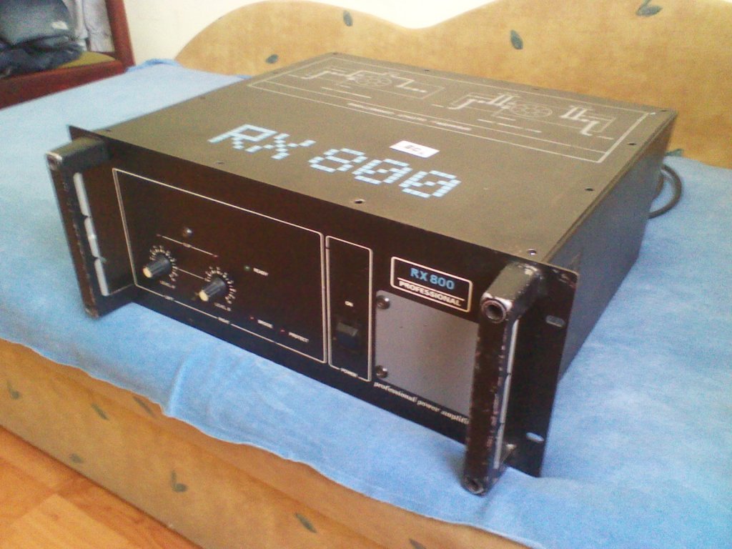

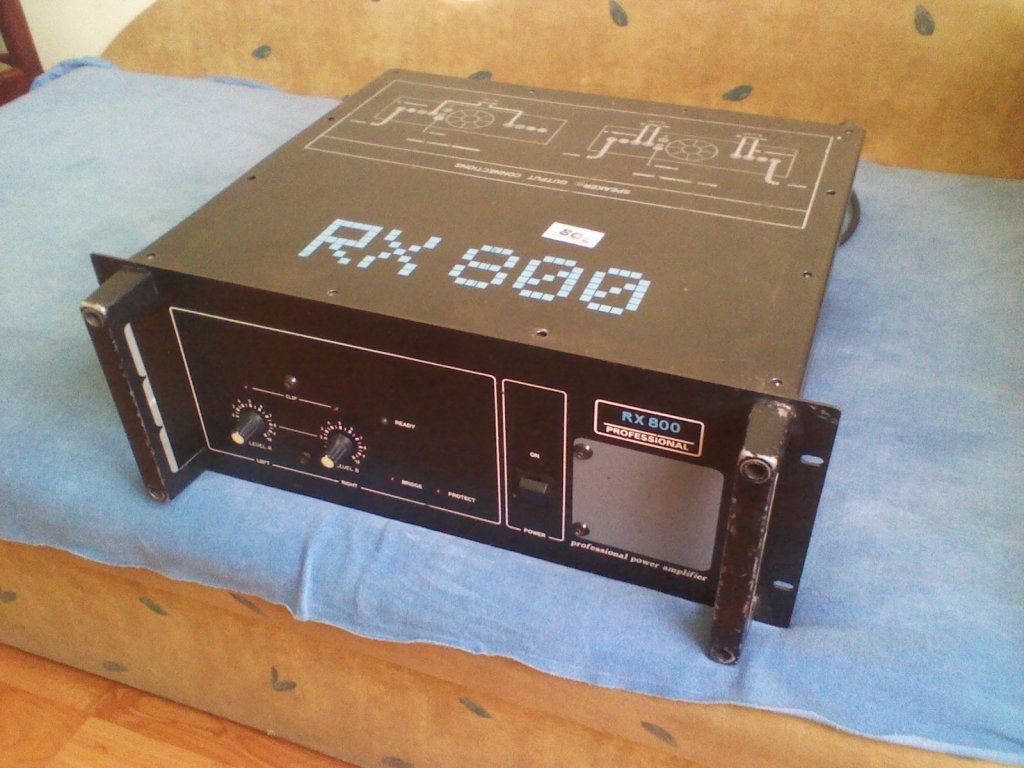

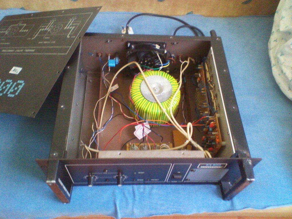

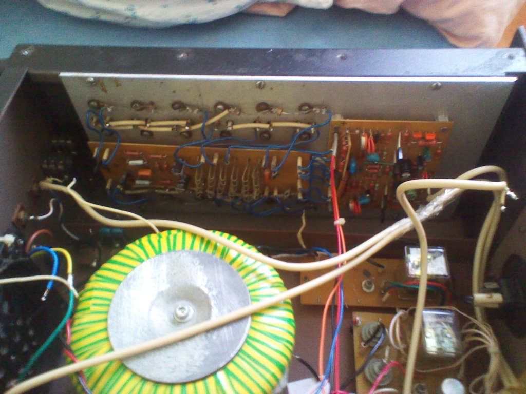

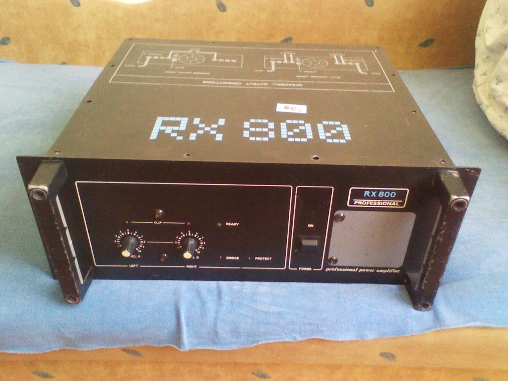

hello mindenkinek ha már RX 800 akkor töltök fel a sajátomról képet. még javítás alatt áll KT818 és KT819 es gyári végtranyók vannak benne az egyik oldala hibás javítás alatt áll ha valaki tudja a pontosan a KT nak a helyetesitőjét az irjon!!!!!!!!!De lehetöleg To 3 mas tokozásu tranyót keresek bele és valami olcsóbb fajtát

a 2n2222 helyetesithetem bc337 ha nem akkor mivel lehet helyetesiteni.

Igen hellyetesítheted vele Npn. csak a BC337 500mA bír.
