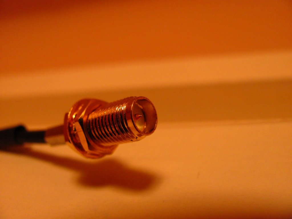

				Sziasztok, A kérdésem az lenne, hogy a képeken lévő kettő csatlakozót össze lehetne kötni valamiféle átalakítóval? Ja, és az átalakító (vagy legalább a csatlakozók neveire) lennék kíváncsi. A kisebb csatlakozó RP SMA, ha jól tudom, de a másik, nagyobb kerületű (belső menetes) nem tudom. Köszi

				A kép alapján én inkább úgy gondolom, hogy a nagyobb csatlakozó RP-TNC dugó (ha külső átmérője 13 mm körüli, és nem 20 mm), ehhez hasonló. Ennek a párja az RP-TNC aljzat (pl. ilyen van a Linksys WRT54G-n is), ebből kellene lengő változat, mondjuk ez, H155-ös kábelre. A kisebbik csatlakozóhoz RPSMA dugó kell, ugyanarra a H155-ös kábelre itt van például.

				Szia, Köszönöm a segítséget. Még annyit kérdeznék, hogy egyik csatlakozó (sem az RP-TNC aljzat, sem az RP-SMA dugó) nem tartalmazza a H155-ös kábelt? Ja, és kell nekem ehhez valami különleges szerszám? (krimpelő, vagy valami) Köszönöm még egyszer!
				A koax kábel nem tartozéka a csatlakozóknak. Csatlakozók között léteznek tömszelencés, és krimpelhető változatok is. A TNC -nek biztosan van mindkettő, SMA -nál csak krimpelős változattal találkoztam, de lehet hogy van tömszelencés is. A krimpelő szerszámra figyelj oda, nem mindenhova jó mindegyik. ui: most látom, ha lehet készen vedd meg, jobban jársz.
				Ez jónak tűnik.  Mindkét csatlakozó, amit linkeltem, krimpelős. Érdemesebb megvenni a kész kábelt, mint szerszámot venni hozzá, vagy valami szükségmegoldással kísérletezni a szabályos krimpelés helyett.
