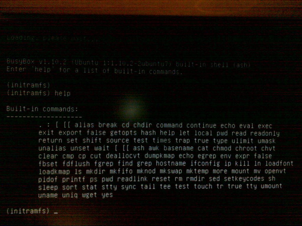

Software-es problémám lenne. A gépemen Win XP és Win7 is van egyaránt. Szerettem volna Live CD-ről Ubuntut futtatni, de nem sikerül... Bebootolok róla, kiválasztom a nyelvet, kiválasztom, hogy csak futtatni szeretném, elkezd betölteni, tölt kb 40-50 másodpercig majd a csatolmányban látható kép kön be. Eredeti ubuntu CD-ről van szó.
Utána kipróbáltam egy Backtrack 5-tel is, ami szintén Linux disztribúció és annál is ugyanez volt a jelenség. Nem tudom mi lehet a probléma, mert kb fél éve mind a kettőt simán tudtam használni.
Valaki tud segíten?
(#) Hx-2 válasza Szebence hozzászólására (») Feb 23, 2012 /
Az initramfs gyökerében lévő init szkriptel van gond itt egy leiras!
http://bagojur.blog.hu/2008/05/14/ubuntu_boot_folyamat_initramfs
(azt elmondanad minek ket Win a gepre? en orulnek ha egysem lenne! )

Köszi, el fogom olvasni! Nem tudom, hogy miért nem működik az a Backtrack CD ami eddig működött. Az ubuntu cd se működik ezen a PC-n, viszont a régi P4-esemen meg kifogástalanul megy.

(#) didyman válasza Szebence hozzászólására (») Feb 23, 2012 /
Én azért gyanakodnék memóriahibára, mégpedig valahol nagyon az eleje körül a címtartománynak.
