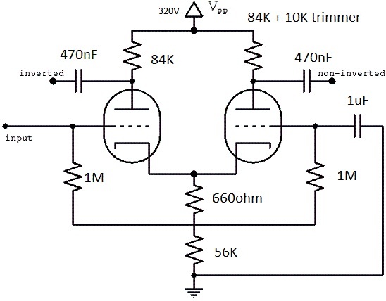

Az lenne a kérdésem, hogy van-e valakinek tuti long-tailed beállítása 320V-os anódfeszültség környékére 6N8SZ (6SN7) csőhöz? A mostani beállítás eredetileg 6N9SZ (6SL7)-hez készült, de az erősen túlvezérelte a végfokozatot és egy az egyben bedugtam a helyére a 6N8SZ-t. Szépen szól, de a hangképe nem tiszta. Mellékelem a beállítást. A hozzászólás módosítva: Szept 10, 2012

Érzékenységet lehet (de minek?), teljesítményt pedig nem tudsz ezzel növelni, maximum a végcső túlvezérlésével a torzítás nő meg. De hajtható 6H8C csővel, erre van kapcsolás az elektroncso.hu oldalon. Ha az érzékenység növelése a cél, akkor én vagy egy EF86-ot tennék azelejére vagy ECC83 (6N2P) csövet. A 6H8C közepes erősítésű cső, nagy érzékenységre szerintem jobb alternatívák vannak.
Végeztem számításokat is 320V-os anódfeszültségre. Végül úgy gondoltam, hogy leírás alapján a farok ellenálláson 80V körül ejtenék (25%). Ekkor 240V az anódfeszültség. Mellékelem a rajzot és számításokat. Ha esetleg egy tapasztaltabb ember megnézné és véleményt mondana, annak örülnék.
Az eredmények: Ua = 240V Ra = 23K Ik = 1,5mA Rt = 80/0,003=26666ohm ~ 27K Nagyjából egybevág más rajzokkal, a 6SN7-et - ahogy láttam - töbnyire 22K és 47K közötti terhelésekre járatják. Azt meg tudja nekem valaki mondani, hogy ebből hogyan derül ki a Vp-p? Én úgy gondoltam, hogy veszem a meghajtójelet (mondjuk 1V-ot) és ezzel változtatom az Ug1 értékét fel és le és megnézem a metszéseket. Mivel long tailed holmiról van szó, úgy gondoltam, az asszimetriát a második csőfél anódjába iktetott 10K-s trimmerrel állítom be (több helyen írták a 10% körüli értéket, de pontosan majd szkóppal).

"Azt meg tudja nekem valaki mondani, hogy ebből hogyan derül ki a Vp-p? Én úgy gondoltam, hogy veszem a meghajtójelet (mondjuk 1V-ot) és ezzel változtatom az Ug1 értékét fel és le és megnézem a metszéseket."
A terhelő fokozat bemeneti ellenállását is figyelembe kell venned, ha az nem elhanyagolható. Az anód-görbeseregen ezt a munkaponton keresztülhúzott "virtuális munkaegyenessel" jelenítheted meg, annak az anódfesz. tengelyre vetített metszéke adja a Vpp-t. Ne feledd, a meghajtójeled feszültsége is csúcstól csúcsig annyi, amennyit a görbeseregen kijelölsz! A hozzászólás módosítva: Szept 11, 2012
