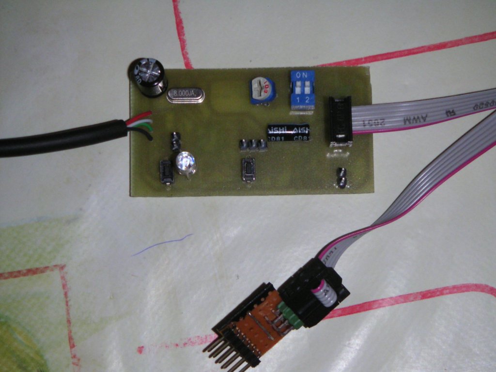

Nos nem látni tökéletesen a képen, de gyanúsak azok a bumszlik itt-ott. Tehát szerintem tényleg valami érintkezési gond lehet.
A feladatod a következő: Minden érintkezést néz át, de ne a NYÁK alján, hanem a tetején, tehát ott ahol az alkatrész lábak vannak. Így biztos lehetsz abban, hogy van érintkezés köztük. Ha az alján csipogsz az ón darabokon, akkor még lehet, hogy az alkatrész lábakkal gond van. Vedd magad elé a kapcs rajz felülnézetét EAGLE-ben és akkor ki lehet csipogni max 10 perc alatt (tudom, mert pár embernek segítettem megtalálni ilyen hibát). Sok sikert!

Délelőtt meg is építettem a programozómat(lásd: képek), de kipróbálni és fényképezni csak most sikerült.
Házi készítésű panel, saját tervezés! Pár hete még én sem hittem hogy TSSOP maratás is menni fog... A kéznél lévő TXB0108-at ültettem bele, a MAX3002-vel lábkompatíbilis. Sajna ahogy várható volt, első próbálkozásra programozni nem lehetett vele. Mérni elég nehéz az ISP jeleket, ezért kicsit trükköztem, és írtam saját programot az AT90USB162-re. A program villogtatja a LED-et és ezzel párhuzamosan valamelyik kimenőportot is birizgálja. 3 másodperc fent és ugyanennyi lent hogy lehessen mérni. Sajnos elég hektikus a dolog, mert hiába van 5V-os referencia az IC-n és hiába kapja meg az AVR-től az 5V-os jelet, néha csak 2.4-3.0V körüli értéket ad ki a kimeneten. De inkább az bosszant hogy csak néha! Van hogy egyik ütemben 5V, a másikban 3V úgy hogy nincs terhelés. A maradék 3 csatornát az AVR oldalán 5V-ra kötöttem, azok másik oldalára rámérve szintén 5V van. Áramot is mértem, ami 200mA-os méréshatárnál 1.1mA ami 4.5kOhm ellenállásnak felel(ne) meg. DE: 20mA-os méréshatárnál a multiméter kiakad, és ezt talán megmagyarázza egy LED-el végzett kísérlet. Szintén közvetlenül, áramkorlátozó ellenállás nélkül rákötöttem a kimenetre egy piros LED-et. A felvillanáskor az első kb. 100ms idő alatt a LED fényesen világított, majd a maradék 2.9 másodpercre halványabb lett. Azaz kb. 100ms időtartamig a FET-ek dolgoznak, a többit már az ellenállás végzi. Ez megmagyarázza hogy az 1kOhm-os felhúzó ellenállás miért kevés a RESET lábra, ugyanakkor jelzi hogy a programozólábakra(MOSI,MISO,SCK) kötött LED-ek vagy más terhelés talán mégsem jelenthet akkora problémát, persze ha működne a programozó...
Milyen technikával csináltad a nyákot? Én a TSSOP20 footprintet vasalással gond nélkül meg tudom csinálni. Előtte fotóztam sokáig. Ez a maratóval is így van, sokáig gyors maratót használtam TN-150. Mostanában átálltam a sósav+hidrogén-peroxid kombóra.
