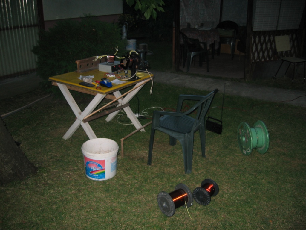

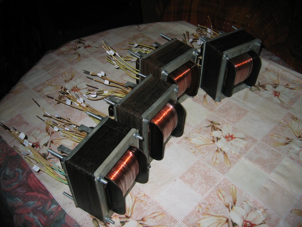

Rég jártam erre. Sajnos a talira nem tudtam elmenni, nagyon nagyon dolgoztam, hogy készen legyek a 6c33c PP-mmel de végül csak a transzformátorok készültek el. Mostmár hamarosan elkészül teljesen is és nagyon ütős lesz, annyit elárulhatok. A trafók 4 db 760/c trafó áttekercselve, 1-1 kimenő és 1-1 hálózati, mert egy db nem vinné el, ha 2x100W-ot ki is akarok szedni belőle A hálózati trafókról műhelyrajzot is teszek fel amit elkészül és működik a cucc.Így előzetesbe teszek fel pár képet a trafókról. Ha készen van, akkor a bennfentesek is láthatják és hallgathatják is élőben A hozzászólás módosítva: Szept 11, 2012
Jól néz ki !!!!

Ügyes, gratulálok hozzá, ismételten a tőled megszokott kinézet, és színvonal köszön vissza a trafókon!

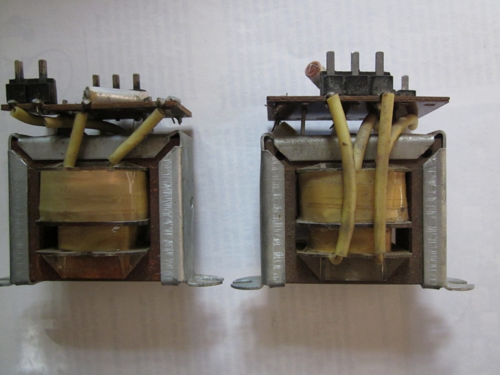

Sziasztok! Szeretnék a közeljövőben PCL vagy ECL86-tal erősítőt építeni bontott anyagokból.
Van 2 db régi TV-ből kimentett kimenőm. A kérdésem az,hogy ezekkel,vagy régi Videoton rádiókban (Pl : Melodyn) található kimenővel tudok jobb hangminőséget elérni? A hozzászólás módosítva: Szept 13, 2012
Számít a vasmag! Minnél nagyobb annál több mélyed lesz . Ezt vedd figyelembe. Persze, bontottal is lehet építeni, csak kevés lesz a mély , ugyanis ezek nemigazán nagy trafók
