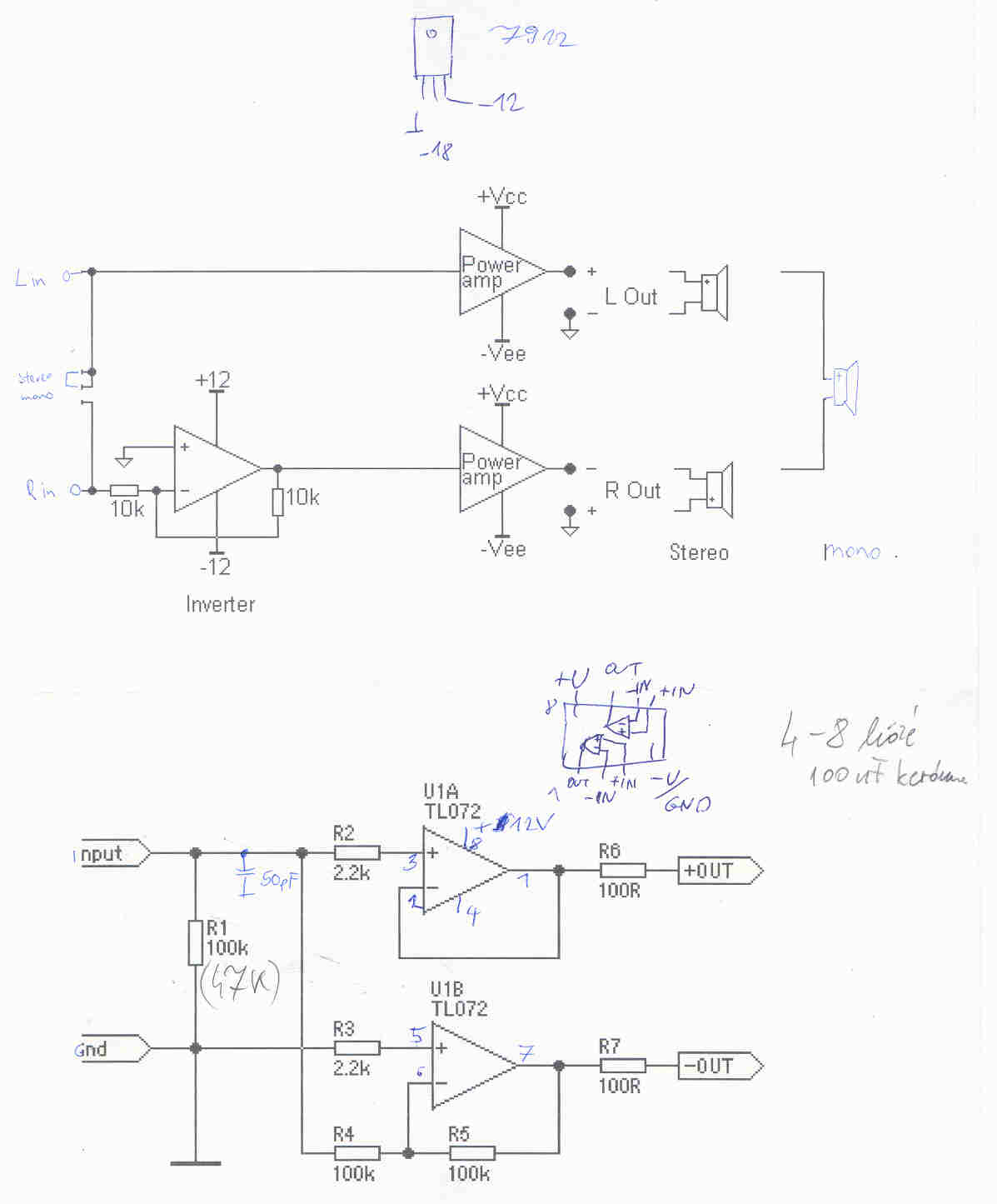

Szevasztok!
Segítséget kérnék!
Van egy fázisfordítóm
és azt szeretném elérni,hogy az erősítése ne 1x-es legyen hanem a kimeneten dupla akkora legyen a jel tehát 2x-es!
Melyik ellenállások értékét modósítsam,hogy ezt megkapjam...
(alsó rajz)

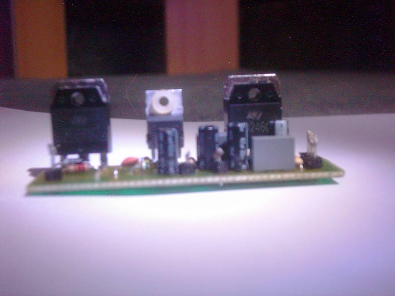

A BEAG APT100-at megcsináltam.
A cserélt alkatrészek:
uA741 - ezt csak biztos ami biztos alapon cseréltem ki, mert egyszer bekapcsolták a föld bekötése nélkül, és ilyenkor ugye nem igazán stabilizál neki a zener +-12V tápot, megmert ugyis foglalatot raktam be neki hogy bármikor cserélhető legyen. kicseréltem ezenkívül a bemeneten a BC182-es tranyót, a diff erősítő tranyóit (csak a T102.103-at), meg az egyik oldalon a meghajto tranyókat, már nemtudom pontosan meiken azthiszem a felső oldalon de nem esküdnék meg rá. Ha valamit mérjek le rajta írd meg hogy mit.

(#) proksa1 válasza Gery hozzászólására (») Aug 26, 2007 /
Hát én a mérést ugy szoktam kezdeni hogy a félvezetőket lemérem kikapcsolt állapotban diódamérővel(egyébként ez se 100%os volt már olyan h mértem és jo volt, de nem müködött rendesen, de azért nem sűrűn van ilyen).Aztán jön hogy tápfesz rá, megnézem melegszik e valami, kimeneti DC szint. Ha ezekkel nincs hiba akkor jöhet hogy a bemenetre kötök valami jelet, általában hangkártyárol 1kHz színuszt, és elkezdem a jelutat végigmérni, ezért jó hogy van kapcsrajz hozzá, ilyenkor kiderül hol a hiba. Az ICt nemnagyon tudod szerintem megmérni hogy jó e, legalábbis én nem tudok rá alternatívát. A meghajto tranyok a BC300-asok a végtranyokhoz közel, nálam gyárilag még hűtőcsillag is volt rajtuk. Ha a T120,121-e B-Eén 0V van akkor szerintem az inkább meghajto tranyo, ugy tudod azt megmérni hogy meik a rossz hogy diodamérővel rámérsz, ha a végtranyo rossz akkor 000 lesz a kijelzőn, ha jó akkor meg 050 körüli érték, azért nem lesz 300-700 közötti érték ami a nyitofesze lenne mert ott van az az 56 ohmos ellenállás. Mérd meg a T102,103 B-E feszét is. Ez 0.6V körülinek kell lennie. (jah meg még annyi hogy tranyok közül ha nem szol, de a kimeneti DCvel nincs gond, és nemis melegeszik a végtranyo, akkor a T101-et is érdemes megnézni, az valami limiter szerűségként funkcionál szerintem, és ha az zárlatos akkor földeli a bemenetet) Az hogy multival odamérsz és kiakad a deprez az elején az nemtudom mitől lehet, elvileg a műszer belső ellenállása nagy ahhoz hogy beleszoljon.
(#) proksa1 hozzászólása Aug 26, 2007 /
ja amikor diodamérővel nézed a tranyokat(meg a diodákat ha még nem nézted), akkor a tápod várd meg míg kisülnek a kondik.

(#) Gery válasza proksa1 hozzászólására (») Aug 27, 2007 /
NAh rámértem a tranyókra diódaméróvel és:
-Végtranyók jónnak tünnek
-t108 C-E je rövidre volt zárva, kivettem a tranyó ugyanúgy rövidre zár viszont a panel már nem, szal nyilván ez hibás
-t112-ön semmit nemértem(a semmin azt mondom hogy mintha oda se raktam volna a műszert, de asszem akkor is ugyanez a helyzet ha akkora az érték hogy nemtudja kijelezni))
- a bal és jobb oldali (t115 és t116)-on is 500-700 körüli értéket mutat.(mikor bennt volt t108 akkor t115 50 körüli értéket mutatott)
ja és t115 elég érdekesen viselgedik mert van hogy nemmérek rajta semmit, van hogy 700 at kijelez de nemtom mért csinálja
-t114 semmi
-t110 csak 100-at mutat
Nemtom hogy helyenként érthető-e amit irtam, kérdez visza ha nem és t108-at mindenképp kicserélem, esetleg valamit még, ami bizto nemjó?
(#) Gery válasza Gery hozzászólására (») Aug 27, 2007 /
t108-at kicseréltem egy bc556-ra, a kimeneti dc pont 1,6ra ment le ez pont a nyitófesz. Másra még nemmértem rá, de a hangszóróbol enyhe zúgás jön ez talán már jó jel, de sztem ezis elég halk.
Nah mind 1 kipróbálom hogy adok rá jelet és hátha mükszik!
elég érdekes dolgok történtek az elmult 10percben
Ráforrasztottam a be és kimenetet. Bevittem a géphez hogy hangott adhassak neki majd voálá a kimeneten 41V DC Nah szuper mondom...
Megint méregettem:
-T108 amit kicseréltem egy kicsit meleg is volt majd mikor rámértem nemmutatott semmit, lehet hogy elszált volna..
-nemtom ha tulnagy az érték az is baj mert t107 és t113 nál 1500 és 1200 at mutat
-t114 továbra is semmi lehet hogy eztis cserélni kéne?
-t115 most épp 700 de van hogy ennek se mutat semmit ez a legkülönösebb tranyó számomra
Nah ma estére már ráhagyom, várok vele holnapig hogy mitírtok ha már ennyi mindent összegépeltem

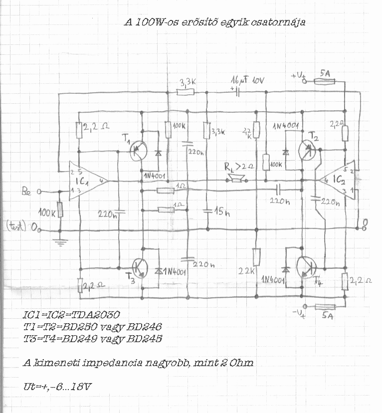

(#) Kovidivi hozzászólása Aug 27, 2007 /
sziasztok! erről az erősítő kapcsolásról mit gondoltok? mik a tapasztalataitok? azt írják róla,hogy 100wattot le tud adni. 2ohmmal lehet terhelni, vagy csak nagyobbal? Köszi!
(#) valve válasza Kovidivi hozzászólására (») Aug 27, 2007 /
Szia,.. a kapcs rajz aljan irja h 'nagyobb mint 2ohm', akkor szerinted? Ja es ha ki lehet szedni +-18v -bol 100w -ot akkor a PC -m be epitek egy ilyent,..
(#) maTaKee válasza Kovidivi hozzászólására (») Aug 27, 2007 /
Szerintem egy rakás ...! Nem tudom, hogy te milyen célbó akarod megépíteni, de IC -set én nem építenék. Amúgy mire kellene?
(#) Kovidivi válasza maTaKee hozzászólására (») Aug 27, 2007 /
mire kellene? hát...van már egy mono tda2030-am, vennék mellé még egyet, meg néhány filléres alkatrészt, és összedobnám kíváncsiságból. biztosn nem szólna akkorát, mint a tda7294 8 ohmmal terhelve, pedig az csak 40watt... de nagyon kíváncsi vagyok rá, és nem is sok pénz (mondjuk időm nem lesz rá, de nagyon kíváncsi vagyok rá mit tudhat...). na megépítette valaki? mondjatok róla jót, rosszat!
szerk: meg lett csinálva az ohmot meg az ohmmal meg a K ohmot! köszi
találtam még egy ilyen hasonlót! lásd csatolmány, csak ez nem hidalt...
Rossz!!

(#) proksa1 válasza Gery hozzászólására (») Aug 27, 2007 /
T108-at cseréld le, de ne BC556-ra hanem BC303-ra, az 556 sokkal gyengébb. T112-t is ha nem mutat semmit(csak B-E, és B-C között kéne mutatnia, C-E között az a jó ha semmi nincs).
Amit szerintem cserélj: T108,T112,T114/115
+ T107 + T113
a diodákat megnézted?
Holnap végigmérem az én panelemet nekem, hogy miket mutat. De lehet még ma este is.

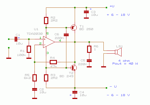

(#) Parázs Gábor válasza Kovidivi hozzászólására (») Aug 27, 2007 /
Anno épitetem a 40W-os változatot.Nem szabad velük foglalkozni, soha nem fog 40W-ot szolni meg a minősége se nagy szám, bár én +-24Vot adtam neki.De ezért ha kiváncsi vagy épistd meg anyira nem szar csak nem ad le 40W-ot, de egyébként müködik.
