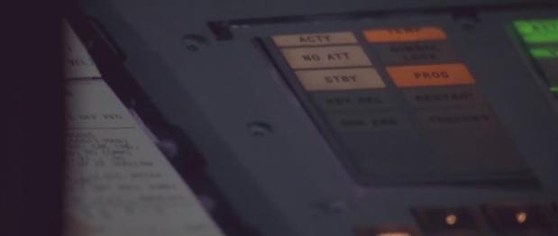

A kérdésem az, hogy hogyan lehet a képen látható kijelzőt készíteni. Próbáltam írásvetítő fóliára nyomtatni, de az túl átlátszó. Üdv! Balázs

Nekem bevált, mint előlap készítési mód. 3 rétegű rendszer. 1 réteg az előlap lemeze. 2 réteg vagy öntapadós fehér lap, vagy fotópapír. 3 réteg 1-2 mm vastag átlátszó plexi előlappal azonosan marva. Nekem bejött, nem ugrik le a fólia, masszív, ha nincs ütve-vágva strapabíró, és fotó minőségű grafikát lehet felvinni. Üdv, remélem megfeleltem a modik kényes cenzúratollának.
Közönséges papirra kinyomtatod és utána lamináltatod?
Köszönöm a választ. Már próbáltam így, de nem látszódik semmi belőle, kevés fény megy át a papíron. Nappali világosságnál nem lehet látni, csak sötétben. Üdv! Balázs
Pauszpapir?
Esetleg próbáld meg Akrilán lakkal, vagy egyéb folyadékkal áttetszőbbé tenni. Esetleg homokfúvott üveg vagy plexi?
Többször nyomtasd ki az írásvetítő fóliádra és több rétegben rakd egymásra. Amelyik rétegnél eléred a számodra ideális fényáteresztést, az lesz a nyerő. (Nekem ez 2 réteg után volt elég, igaz csak a fény megszínezésére használtam ott, ahol arra szükség volt, a grafika meg fotópapíron volt és erős fehér ledekkel világítottam át rajta)
Szia! Nem tudom mi volt az előzővel baj, de ez okés. Az előlap technikádnak még az is lehet az előnye, hogy a plexit élvilágítva az előlap megvilágítható.
Köszönöm. Azóta számtalan előlapot készítettem OpenOffice-ban például ezekét. Itt a műanyag előlapok ki vannak fúrva (nemsokára már inkább marva) a ledeknél és a csatlakozóknál. Erre van ráragasztva az A4-es etikettre nyomtatott képből annyi amennyi csak kifér. Még A4-es méretben kap egy vékony, áttetsző, öntapadós füzetborító anyagot (olcsó és szabható), majd a végén méretre vágva kerül felragasztásra. Ahol a műanyag előlap ki van fúrva - és nincs szín printelve - átvilágít. Tetszetős, fényes előlapok készíthetőek így, amik nem kenődnek. Mellesleg az OOdraw-ból kiexportált PNG-ket a 3D rajzoknál is fel tudom használni (sketchup).
Rájöttem, hogy hogyan lehet megcsinálni. Kinyomtatom írásvetítő fóliára a szöveget, ez elé teszek színes pauszpapírt, és az egész "szendvicset" laminálom. Így csak akkor lehet elolvasni a szöveget, ha hátulról meg van világítva. Üdv! Balázs
Ezt is kipróbálom, lehet, hogy ez lesz a nyerő. Üdv! Balázs
