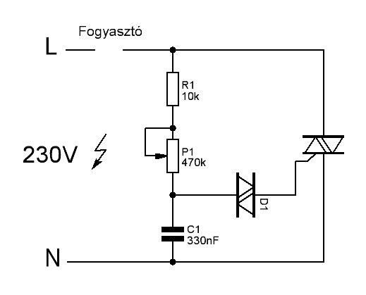

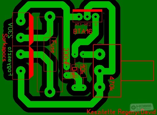

Ismét szükségem van a tanácsotokra, segítségetekre. Elnézést, ha kicsit hosszú lesz.
Szeretnék építeni egy fázishasítót. Ennek a kapcsolását meg is találtam, de van 1-2 homályos pont.
1, a kapcsolási rajzon a fogyasztó a "fázis előtt van"? Már ha értelmezhető így a problémám... Tehát a "fázis a fogyasztó felől "érkezik". Van ennek bármilyen jelentősége?
2, ebből fakad a következő kérdés. Ha számít, hogy a fázishasító a fogyasztó előtt-vagy után van az áramkörbe kötve, akkor kiküszöbölendő a fordított bekötést, nem lenne e érdemes egy egyenirányítót beépíteni a körve, mondjuk a nulla pont elé közvetlenül, és fordítva?
3, a nyákterven van egy biztosíték is betervezve. de nekem úgy tűnik, hogy ez párhuzamosan van kötve az áramkör többi részével. Ha így van, és a biztosíték "leold/elolvad" akkor nem értem, hogy gátolja az áram további áramlását.
4, A cikk szerinti alkatrészeket próbáltam beszerezni, de mi van, ha nincs pont akkora ellenállású alkatrész? ( miért fontos, hogy mekkora az ellenállása a potinak?
Nagyon köszönöm a segyítséget!
Elnézést, ha nagyon laikusok a kérdések, inkább kérdezek, mint elfüstölök 1-2 alkatrészt / megrázatom magam!

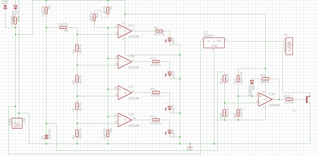

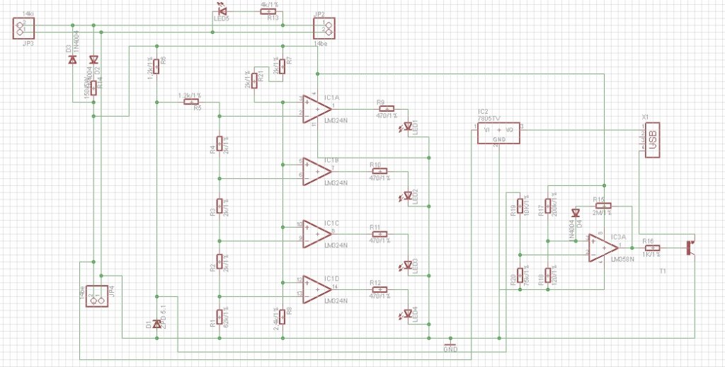

Helo!
A mellékelt kapcsolást arra terveztem, hogy a rákapcsolt akkumulátoron mérje a feszültséget, és alkalomadtán rátenni egy mp4-et, vagy valami hasonlót tölteni. Az lenne a kérdésem, kérésem, hogyha valaki megnézi, és észrevesz valami hibát, vagy hiányosságot, az szóljon. A válaszokat előre is köszönöm.
(#) Zsora válasza zoltan0801 hozzászólására (») Júl 10, 2012 /
A komparátor vezérlése nekem nem tiszta, ill. a kapcsolótranzisztor helye és bekötése sem tűnik jónak.
(#) pucuka válasza Bergi hozzászólására (») Júl 10, 2012 /
Mivel a szabályzó, és a fogyasztó sorba van kötve, (az L betű után a folyamatos vonal megszakítása jelzi a fogyasztó helyét) elvileg mindegy, hogy melyik van "elöl". Azonban praktikus okokból a szabályozó áramkört kell a nulla vezető felé tenni, érintésvédelmi megfontolásokból, de ez a mi hálózati rendszerünkben nincs jelentősége, mert a hálózati csatlakozóban nincs dedikálva a fázis, és a nulla vezető, így az a csatlakozó megfordításával felcserélhető. Mindenesetre gondoskodni kell a megfelelő érintésvédelemről, pl. műanyag tengelyes poti alkalmazásával, megfelelő burkolattal.
Ha egyenirányítót építesz a körbe, az áramkör nem fog működni, de felesleges is. A biztosítékot természetesen sorba kell az áramkörbe építened, a rajzon nincs ábrázolva, a nyákon pedig sorba van kötve a fogysztóval. Nem ártana a hálózat felé zavarszűrő áramkört építened, mert így jelentős zavarokat küldesz az áramköröddel a hálózatba, ami másnak, esetleg saját magadnak is jelentős problémát okoz.
Az áramkörben nincs semilyen különleges alkatrész, ami beszerezhetetlen lenne, a diak helyett bármelyik beszerezhető megfelel, nincs sok típus belőle egyébként sem, a triaknál a megfelelő feszültség, és áramtűrésű típussal helyettesítheted.
(#) mps válasza zoltan0801 hozzászólására (») Júl 10, 2012 /
Nem néztem át tüzetesen, de: hiányzik a rajz teteje, az akku (már ha a jp4-re megy)fölött a diódák, hogy vannak össze kötve? Ha a feszültség kijelző rész folyton be van kapcsolva, igen hamar lemeríti az aksit. A 7805 helyett inkább egy LDO kellene, vagy még inkább kapcsoló üzemű. A D4-nek nem sok értelme van.

(#) proli007 válasza Bergi hozzászólására (») Júl 10, 2012 /
1. Tekintve, hogy magának a szabályzó csak két ponton csatlakozik teljesen mindegy, hogy van kötve, csak sorba legyen a fogyasztóval.
2. Egyenirányító sehova nem kell, a Triac váltóáramot is tud kommutálni. (Egyebekben lásd az 1-es pontot.)
3. Nincs párhuzamosan kötve, soros. Felső két kapocs a hálózat, alsó a fogyasztó. (Oda is van írva.)
4. Cikket én nem olvastam, de a poti és a kondi határozza meg a gyújtás szögét, tehát értékük fontos. Cserélni kis tartományon belül lehet, ha R*C ugyan akkorára adódik.
5. Ami kérdést nem tettél ugyan fel, de egyenirányító elé nem jó a kapcsolás. Vagy is ez teljesítményt szabályoz, nem feszültséget.. Feszültséget csak 0..90fok tartományban szabályozható, de arra sem érdemes használni.
üdv! proli007
(#) zoltan0801 válasza mps hozzászólására (») Júl 10, 2012 /
Először is köszönöm a gyors választ.
Itt van az egész kapcs. rajz, igazából ez egy szünetmentes tápegység féleség. Stabil 14V-ról töltöm az aksikat. A D4-nek én sem láttam értelmét, csak azért van ott, mert a szimulátorban csak így működött. Fogyasztás szempontjából kellene az LDO?
(#) mps válasza zoltan0801 hozzászólására (») Júl 10, 2012 / 1
Az LDO-val kisebb feszültségig mehetsz. Mondjuk nem írtál semmit az aksidról, tehát ha a 8 Voltnál már túlzottan kisülne akkor ez mindegy, a hatásfok miatt lenne jobb a kapcsoló, ráadásul azoknak szokott tiltó lába is lenni, ezért a komparátor oda is csatlakozhat, így megspórolod a tranyót ami szintén csak veszteséget visz a körbe. A tranzisztor helyett így is inkább fetet raknék.
Hát 2X10 db 1,2 V-os AAA elem az aksi, vagyis hát két aksi, szóval 8 volt az már nagyon nem jó.. A kapcsolóüzemmel több baj is van, nem biztos, hogy később nem próbálom meg azzal, de most pénz, meg hely kerethez vagyok kötve. Közben akinek csinálom, azt mondta hogy a tranyó, vagy FET még a kijelző előtt lesz, és vele sorba kötve egy manuális kapcsolóval, hogy ne menjen mindig, pont a merítés miatt.

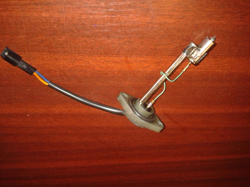

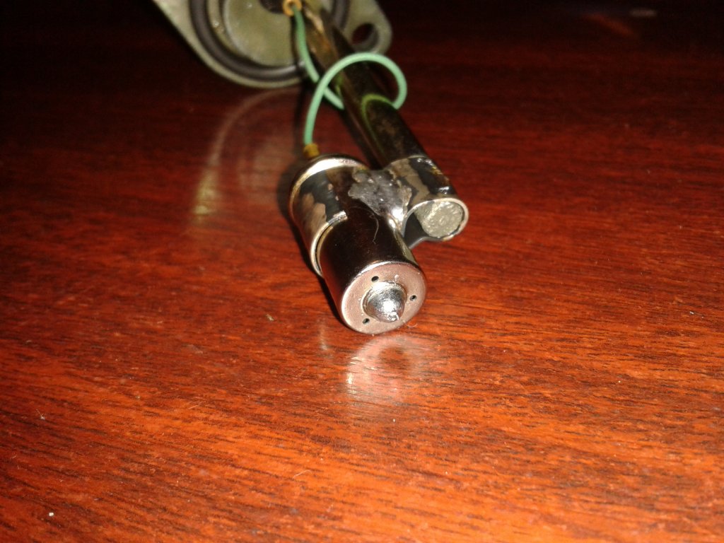

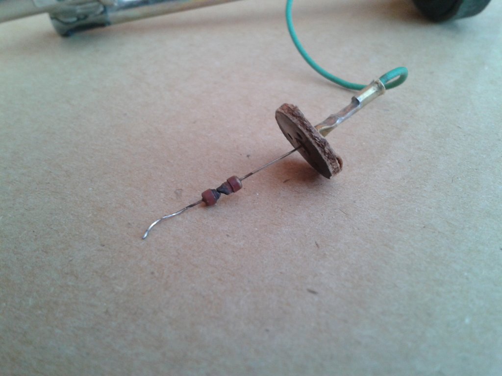

Nagy segítségre lenne szükségem. Van egy túra motorom, a műszerfalon van egy üzemanyag visszajelző lámpa (nem szintmérő) ha 5l alá esik a szint sárgán világít.
Sajnos elromlott a jeladója, kivettem, mellékelem a képet.
A tetején van egy kis "patron" alul felül 3-3 lyukkal, hogy ki-be tudjon menni a benzin.
Ezt szétszedve a belsejében megtaláltam a hibás alkatrészt, egy ellenállás formájú alkatrész, sajnos ketté volt égve. Képet mellékelem.
Tehát a kérdésem, tudja-e valaki hogy mi lehet ez, illetve beszerezhető e elekro boltban?
Előre is nagyon köszönöm, ha valaki tud segíteni. Minden ötletnek örülnék!

(#) zoltan0801 válasza hgemini hozzászólására (») Júl 10, 2012 /
Helo
Sajnos nem tudom, hogy pontodan mi lehetett az az alkatrész, tényleg hasonlít az ellenállásra...
De talán próbáld meg itt
