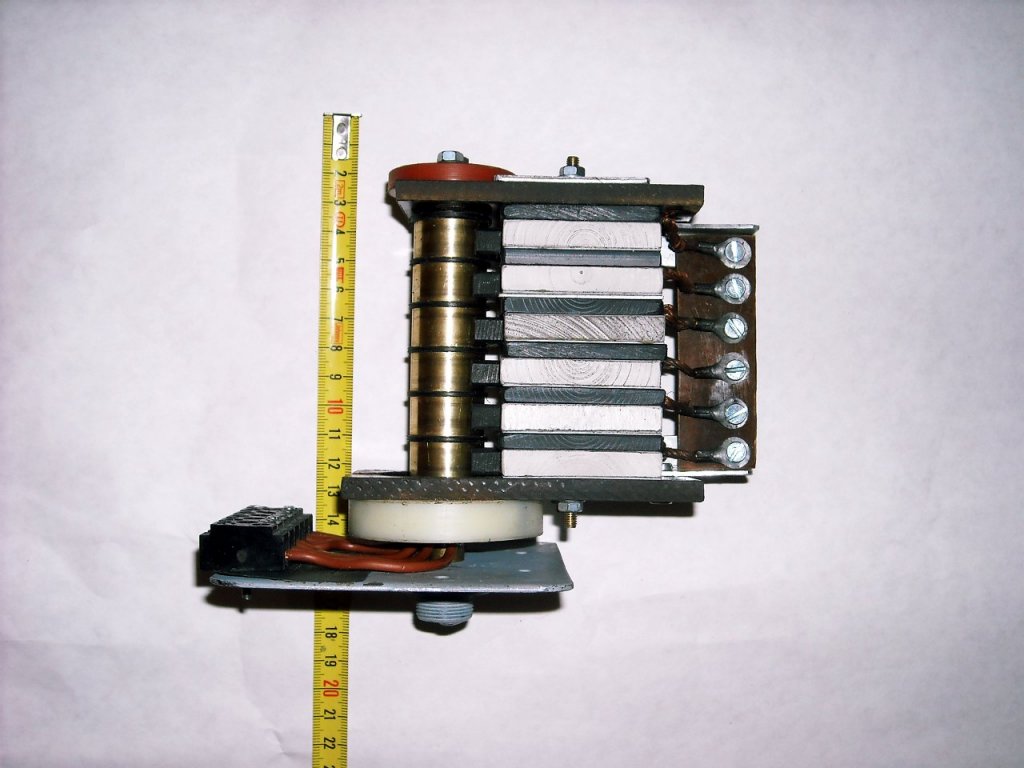

Ez az áramleszedő akkor használható, ha a szélkerék egy csőtengelyen forog, és ennek a kinyúló végébe lehet becsavarni. Ezt a nehézséget ellensúlyozza az, hogy a ráhelyezett burkolat a függőleges tengely csapágyát is megvédi a víztől.
meg tudnád mondani hogy melyik az a kisebb fordulatú rész??
A kisebb fordulatú rész a tekercselésben általában kívül szokott lenni. Míg a gyorsfordulatú rész több lábas tekercsfejből áll és a tekercsfejek a fél vasmagot befogják, a lassú fordulatú rész tekercsei 3-4 hornyot fognak be és egyedülállóak.

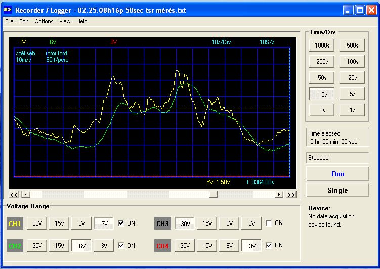

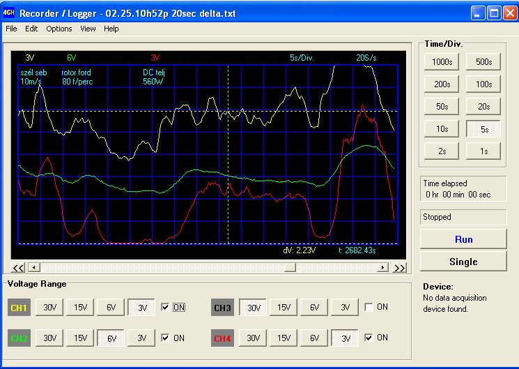

Most ugyan más a téma,de Btoti és saját kérésemre megmértem a Savonius TSR-jét és néhány hatásfokot.Emlékeztetőül rotor átmérő 2,6m,teljes szerkezet indítónyomatéka 15Nm,fenntartó nyomaték 10Nm(ez kis szeleknél a terhelés nélküli TSR-t kicsit befolyásolja).A terhelés nélküli TSr-t mértem 3-5,5-8,5m/s-nál az 1kép -hez hasonló 10-20sec-nál hosszabb viszonylag egyenletes helyen.Szinte minden szélsebességnél majdnem TSR=1.Ezután a 2kép-hez hasonlóan mértem az inverterrel terhelve a TSR-t,az inverter MPPT-je megkeresi az optimális terhelést,így megkapjuk az optimális TSR-t is.Három szélsebességnél mértem és számítottam a hatásfokot:
szélseb.=4,7m/s optimális TSR=0,48 hatásfok=12% ..............7,5 m/s.......................0,53.................15% ..............10 m/s........................0,56.................16% Ebben a hatásfokban benne van a rotor,áttétel,generátor,egyenirányítás vesztesége is. Gyakorlatilag 0,5 TSR-re kell leterhelni a rotort,ezt az inverter elvégzi,az akku töltésnél egy egyszerű szabályzóval szintén megoldható. Az áttételezés egy kicsit rázós,mert a saját gyártású rotornál leginkább kísérletezni tudunk,én először 1:10 et csináltam,most 1:8 van,de még 1:7-re leveszem.Ha nyugodtan akarunk aludni,a generátort háromszorosan túl kell méretezni és a széllökések energiáját el kell tudni venni.

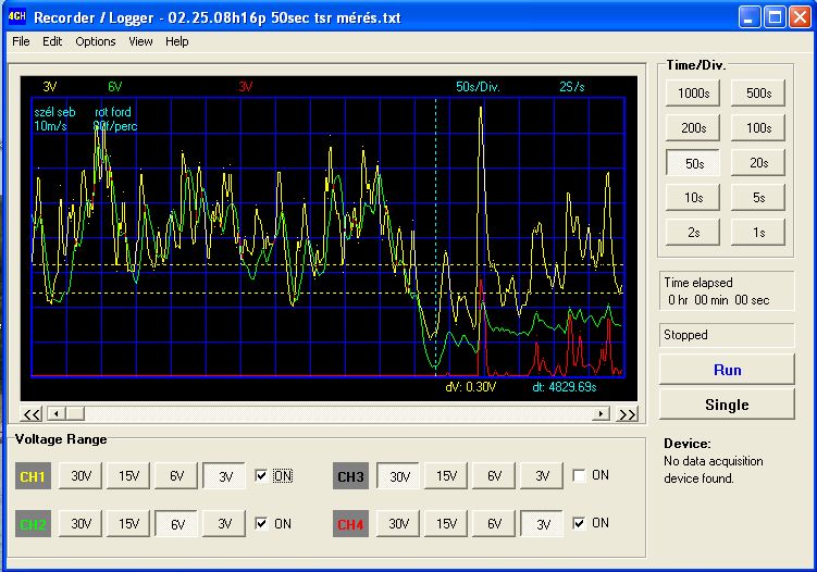

Ezen a képen jól látható,hogy szél pajtás milyen alattomos tud lenni,1,5-ről majdnem 10m/s-ra egy pillanat alatt.Ezt a képet akkor csináltam,amikor a TSR mérés után vissza kapcsoltam a terhelést a generátorra,ilyenkor bizony körültekintéssel kell eljárni,mert kárt okozhat az áttételezésben.Nemrég valakit érdekelt a fogasszíj hajtás,ezért tettem félre ezt a képet.A gyártó nem ajánl 1:5-nél nagyobb áttételt egy lépcsőben és a kis keréknél legalább 10 fogat kell lefedni a szíjnak.Viszont a képen is látható,ez nem egy szokásos hajtás,itt komoly dinamikus igénybevételek vannak.Én 1:3-nál nagyobb áttételt nem ajánlok,ha több kell,két lépcsőben.A generátor keréknél terelő görgőt is használok és a szíj a kerék 3/4 részét lefedi.A szíjfeszítést legalább egy sima ékszíjnak megfelelően kell meghúzni.

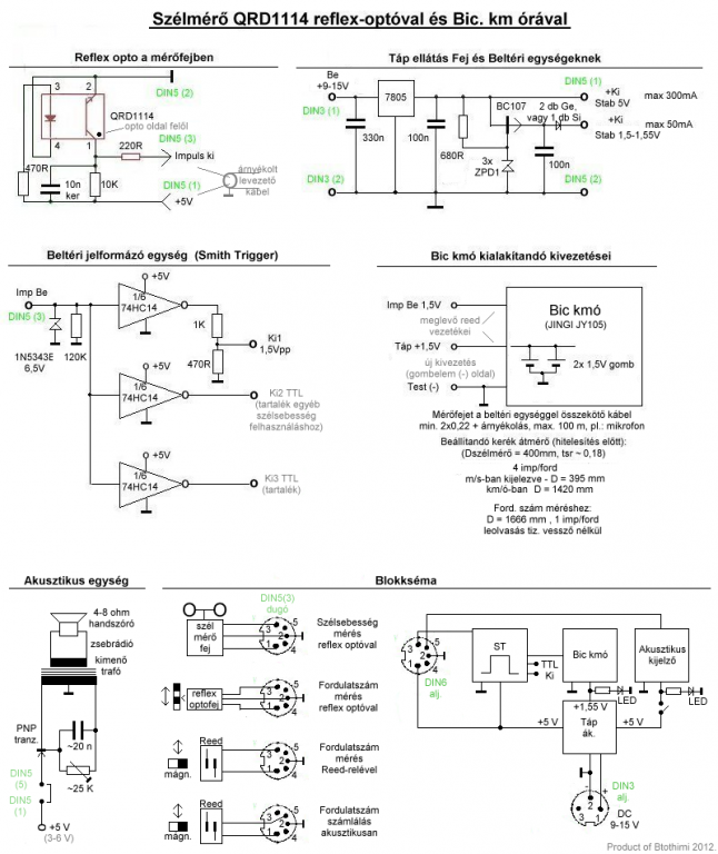

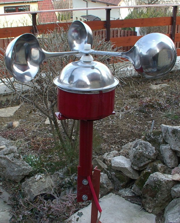

Apró gyakorlati eredményről számolhatok be a saját "szél-projektem" kapcsán: Elkészült a képek szerinti kanalas szélmérő bicikli km-óra felhasználásával. Terepi próbán túl van, jól vizsgázott. Hitelesítés után hadra fogható. Sajnos az adatrögzítés még nem megoldott, de potenciális lehetősége megvan az áramkör szabad felhasználású TTL kimenetével. Egy ötletadó építési céllal közlöm szélmérőről álmodozóknak egy "ezer" éves Rakéta porszívó motor és merőkanalak felhasználásából.
