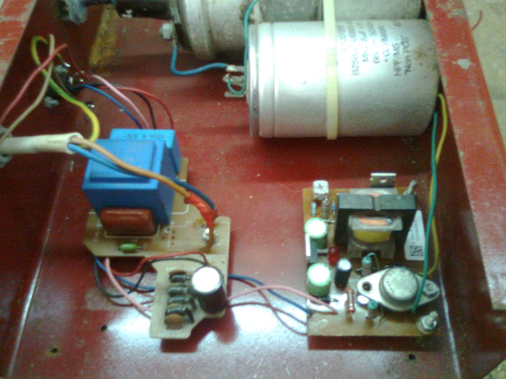

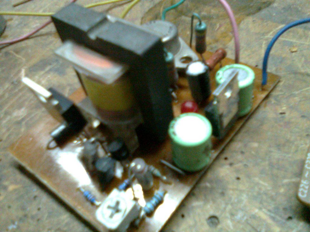

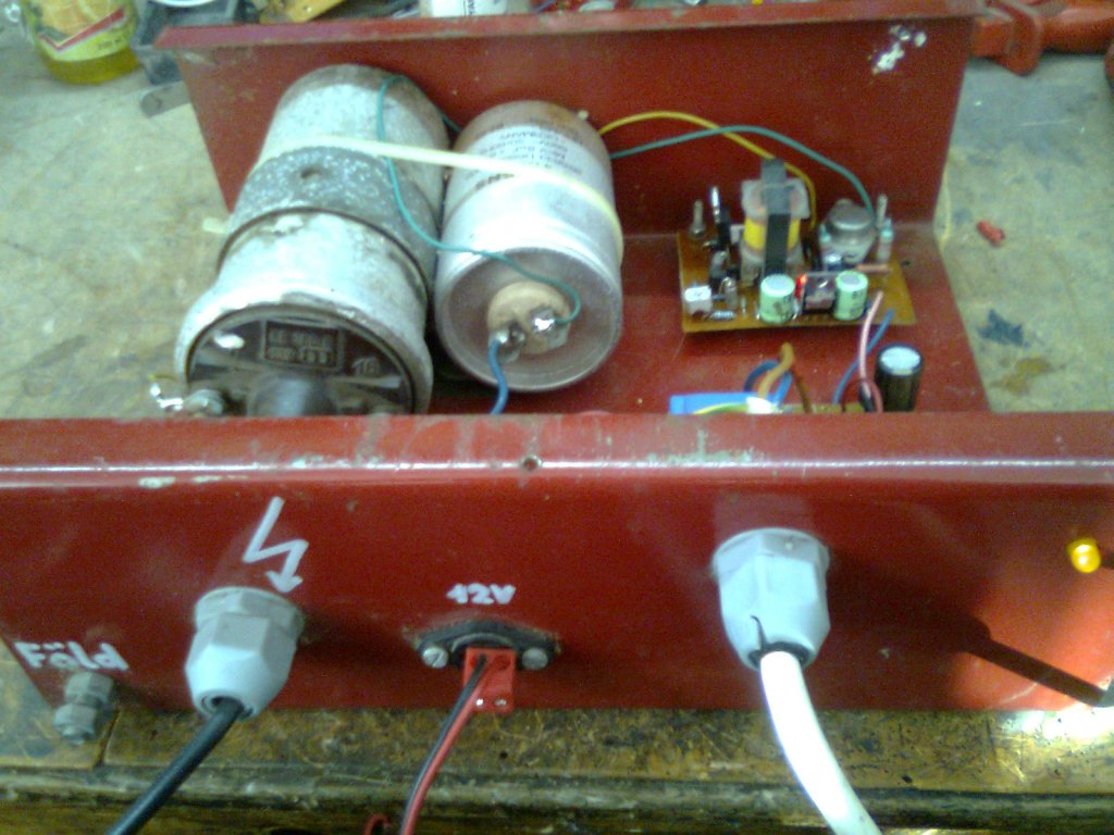

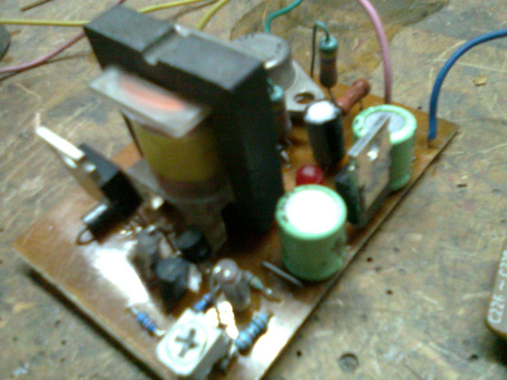

(#) Swedhart hozzászólása Feb 12, 2012 /
Valaki ezt felismeri?
Az a gondom vele hogy szikrázik a fazék vas alatt a tekercs és valami átalakitási lehetőséget keresek.
(#) Wegg válasza Swedhart hozzászólására (») Feb 13, 2012 /
Nagyon magas a sorfeszültség .A sorvégnél nincs jól leszigetelve .Talán segíthetne valamilyen lakkba való bemártás szárítás .Vagy az előbb elmondottak miatt az újra tekerés kellő távolságot tartva a kezdő és végpontok között . Valamikor régen úgy tanították hogy a lakk szigetelés nem érheti el a 36 voltot.Természetesen azóta már nagyon sokféle huzal sokféle szigeteléssel készül.(pl. forrasztható trafóhuzal) Ennyi jutott eszemben hirtelen .
üdv wegg
(#) poros válasza Wegg hozzászólására (») Feb 13, 2012 /
Szerintem a lakkozás átütésnél már nem segít ,inkább újra kellene tekerni. Az a legbiztosabb.
(#) Wegg válasza poros hozzászólására (») Feb 13, 2012 /
Ha esetleg be tudna folyni a lakk a szikraköz közzé akkor segíthet.DE természetesen azt tartanám én a legjobb megoldásnak ha újra tekerné .És mindjárt le is számolná a menetszámokat stb.
(#) Swedhart válasza Wegg hozzászólására (») Feb 13, 2012 /
Szia várjál ez nem az én művem ,javításra hozták de úgy nézem jobb ha az én panelomat teszem be komplett az gyári trafós és nem üt át 550v ad le íme kép róla.
Ja és semmi hűtést nem igényel.
(#) Wegg válasza Swedhart hozzászólására (») Feb 14, 2012 /
Csak ötleteltem a megoldás felé .Valószínű hogy mindenki jobban jár ha a te panelod kerül bele.
(#) Swedhart válasza Wegg hozzászólására (») Feb 14, 2012 /
Szia hát én is e mellett döntöttem , mellékelem a képeket a végeredményről.
Annyi hely maradt a dodoz ban hogy táncolni is lehet benne

Az volt is benne én a teljes meghajtást cseréltem+táp

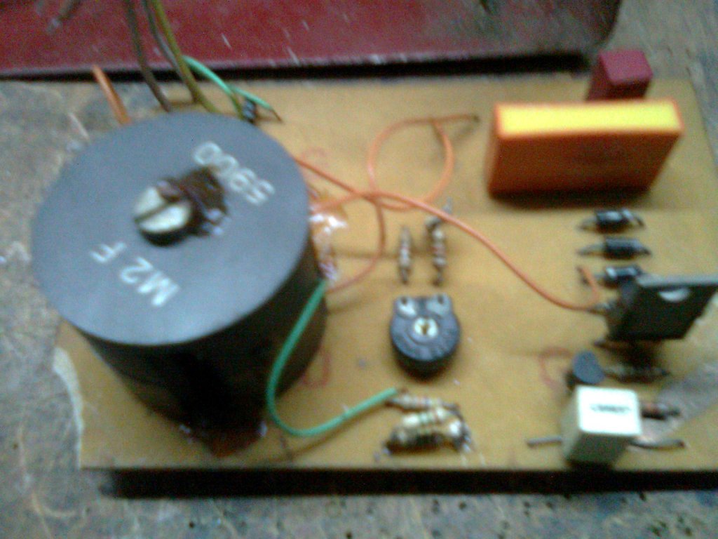

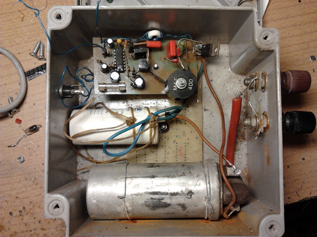

(#) dizi hozzászólása Feb 27, 2012 /
Üdv mindenkinek.
Valakinek ismerős ez a maszek típus?
(#) kila válasza dizi hozzászólására (») Feb 27, 2012 /
Ha nem tévedek Hódmezővásárhelyen készült, javítottam már, csak a trafó, az ami nem stimmel, az már nem eredeti!
Üdv!kila
(#) dizi válasza kila hozzászólására (») Feb 27, 2012 /
Igen igazad van a trafót már valaki már cserélte.
Igazából az lenne a kérdés,hogy miért csinál olyat,hogy össze vissza rendszertelenül adja az impulzust, ez a jelenség még akkor is fenn marad ha a tirisztor vezérlés lábát szabadon hagyom. olyan mintha valami zavarná...
(#) Remci válasza dizi hozzászólására (») Feb 27, 2012 /
Az nem lehet hogy a trafó kimenő feszültsége meghaladja a tirisztorét? Én már találkoztam olyannal hogy ez miatt össze vissza csattogott.
(#) dizi válasza Remci hozzászólására (») Feb 27, 2012 /
Helló
600 voltos tirisztor van benne és ha ezt meghaladja akkor az már a rásütőkondinak is gáz.
Csak egy ötlet volt. Amit én láttam abban is 600v-os tirisztor volt,csak mikor megmértem a feszültséget a műszer nyolcáz akárhány voltot mutatott. Tettem bele másik trafót ami 4-500 volt között adott, utána nem csinálta ezt a jelenséget.
Eredetileg nem tirisztor, hanem BT139/800-Triac, és ha a gyűrűmagos vezérlőtrafó szekunder oldalán nem elég a keletkező feszültség a triac begyújtásához, akkor a feszültség a kondenzátoron tényleg túl magas lehet!
Tirisztorral ez a kapcsolás nem működik túl jól!
Üdv!kila
(#) dizi válasza kila hozzászólására (») Feb 28, 2012 /
A probléma megoldódott igaz nem az eredeti verzióval.
