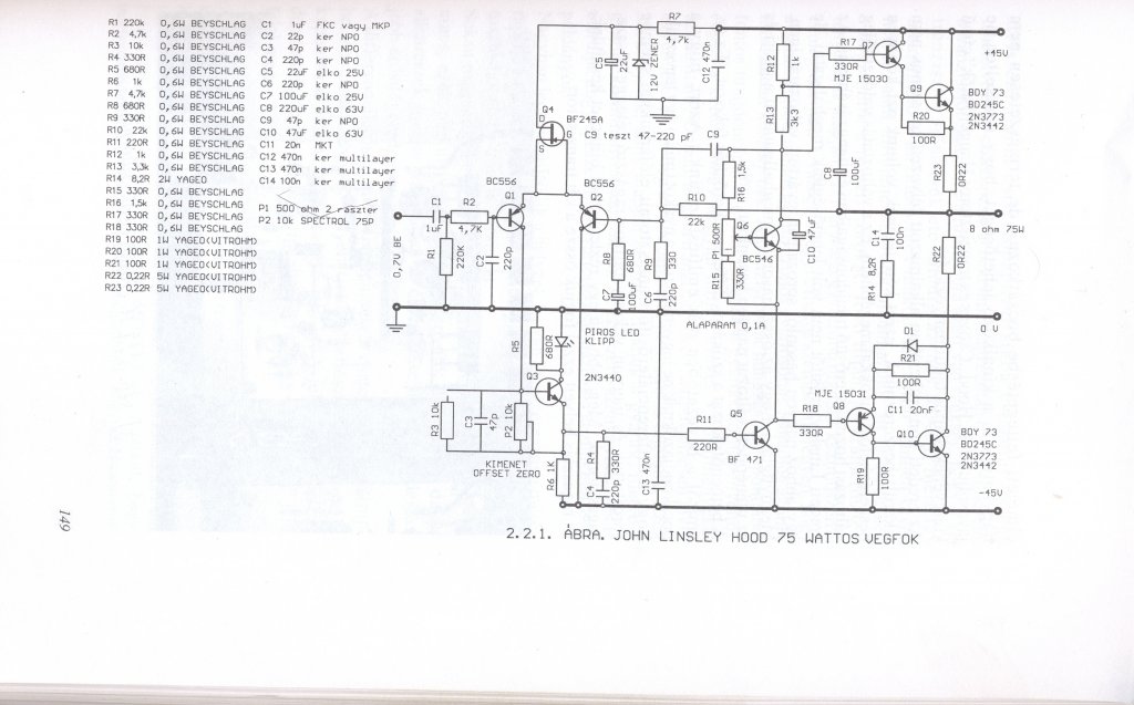

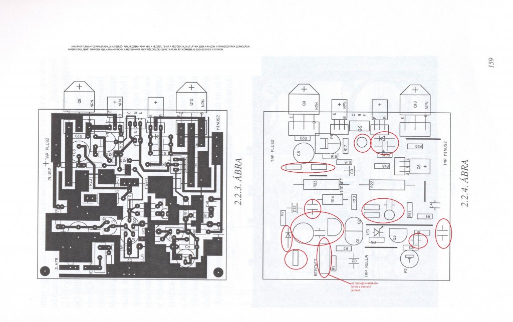

Jó napot minden kedves fórumozónak! Kellemes ünnepeket!
Az alábbi kapcsolást szeretném megépíteni,de a beültetési rajzról pár alkatrész azonosítása lemaradt...
csatolom a kapcsolási rajzot és a beültetési képet...a bekarikázott részek amik kellenének...
(a fórum első 6-8 oldalát átolvastam...de senki sem építette meg még ezt) azért írtam most nektek.
remélem tudtok segíteni...3 éve tervezem h megépítem,mostanra szántam el magam és vettem meg hozzá a dolgokat...
Előre is köszönöm,tisztelettel: Kovács Attila
ui.: az alsó szöveg az lenne: az ottan egy sima csatlakozó a bemenő jelnek??

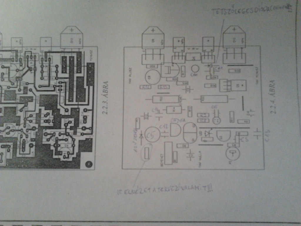

(#) zimi1991 válasza Atielectronic hozzászólására (») Dec 24, 2011 /
Ugyan ez a problémám volt ezzel a kapcsolással.
Holnapra megjelölöm neked melyik alkatrész hova megy addig is minden jót.
(#) zimi1991 válasza zimi1991 hozzászólására (») Dec 24, 2011 /
Itt egy kép sajnos nagyon nem látható de ezen be jelöltem az értékeket remélem eltudod olvasni.
(#) Atielectronic válasza zimi1991 hozzászólására (») Dec 25, 2011 /
egy pár értéket el tudok olvasni..de sajnos nem az egészet...de azért köszönöm kellemes ünnepeket,
