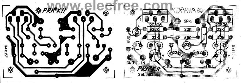

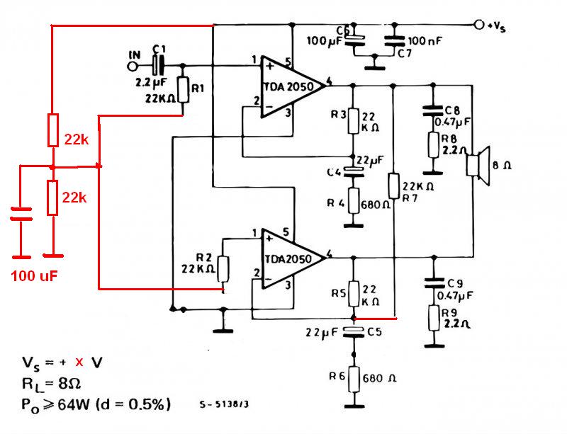

Hali azután érdeklődnék hogy lehetne tda2030 hídba kötni? Mert csináltam 2db-ot hogy sztereó legyen de úgy hozta a sors hogy egy nagyobb falat kéne megpengetni. Találtam másik rajzot az ic datasheet -be de nekem csak + és gnd van és ahoz + - táp kell. Tehát hátha össze lehet idalni így is a két monót!?

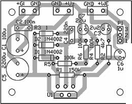

(#) koncsik03 válasza colos850514 hozzászólására (») Máj 5, 2012 /
Helló!
Bővebben: Link panel terv és beültetési rajz.
(#) reloop válasza colos850514 hozzászólására (») Máj 5, 2012 /
Szia! Van egy ilyen megoldás. Ha adnál egy linket milyen rajz alapján építetted, akkor berajzolgatnám mit kell összekötnöd a hidaláshoz.
(#) colos850514 hozzászólása Máj 5, 2012 /
itt a rajz. ebből van 2 db egy panelra egymás mellé marva.
Az egyik csatorna bemenetét testre kell kötni, az invertáló bemeneten keresztül kap meghajtást (150k). Célszerű a C7 kondikat párhuzamosítani, hogy a kimeneten ne alakuljon ki egyenfeszültség.
Köszönöm a gyors választ holnappróbálom aztán írom hogy mi a fejlemény!!
A hangszóró rákötése előtt ellenőrizd, hogy 100mV-nál kisebb egyenfeszültség megy-e rá.
