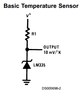

A csatolt képen látható módon szeretném a pichez kötni egy lm335-ös hőszenzort. Tudnátok segíteni az R értékének pontos meghatározásában? Szeretném -40°C-ig is működtetni, ha ez számít.
Előre is kösz!

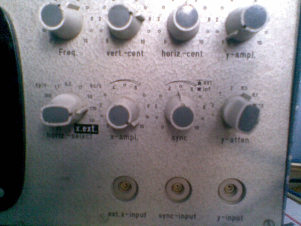

Sziasztok vektorszkóppal való méréshez kellene segítség. Pontosabban hogy mit tudok vele mérni és mit hová csatlakoztassak? A potméterek beállításával tisztában vagyok mivel mit állítok.
Mellékelek egy képet hogy lássátok mivel állok szemben
(#) kadarist válasza Lalle hozzászólására (») Feb 29, 2012 /
Menj a Vektorszkóp könyvjelzőre adoksiban:Bővebben: Link. A videotechnikai alkalmazás mellett hangstúdiókban is használják a sztereó csatornák egymáshoz való amplitúdó viszonyának és fázishelyzeteinek vizsgálatához.
