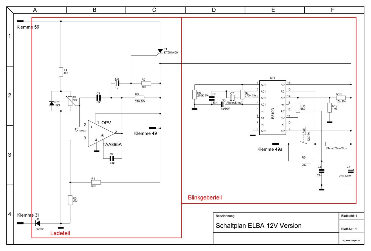

Sziasztok! ELBA 8872.10 jelű gyári simson fesszabályzó/index rajzára lenne szükségem. Vagy legalábbis mi a teljesítményszabályozó elem benne. Annyit sikerült leolvasnom róla hogy TESLA KT20. Utána nem olvasható a felirat

Ezeket találtam:
Ezaz!
hello az az OPV mittoménmi azt hol tudom megvenni?
köszi
Hello! Az OPV németül műveleti erősítő (operation verstarker asszem
) . De ez a kapcsolás egy szutyok, eszi a tirisztorokat. :S Köbzoli mutatott nekem egy jót, azzal azótais van töltésem Egy tirisztor, egy zener meg egy ellenállat az egész.

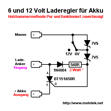

Megépítettem a mellékelt kapcsolást. A kimeneten (49) elvileg 14.4V-ot kellene kiadnia. 15V-0,6V(BT151)=14.4V Sajnos nálam 15.2V és 15.9V között változik a fordulatszámtól függően. A BT151-en miért nem esik a fesz 0.6v-ot nálam? Miért nem működhet? Mit módosítsak rajta? Az eredeti kapcsolás itt
Tegyél alacsonyabb feszültségű zenert, akár kettő soros darabból is kialakithatod.
Ez az "ELBA neue version" az amit feltöltöttéla képtáradra? Vagy az egy egyedi fejlesztésed?
Azok a csatolmányok azt hiszem valamilyen német oldalról származnak, tehát ezekhez nekem semmi közöm sincs. Az én fejlesztésem ezektől különbözik, illetve jóval egyszerűbb. Krisz

Használható. Az csak a feszültségtűrését jelenti. Egyébként nézd meg, hogy milyen gyártó logója, neve van a tirisztoron, mert nekem az NXP feliratúval nincs jó tapasztalatom, a Phillips pedig tökéletes. Viszont most már olyat sem kapok, így TIC126-tal kell építenem a "modernizált" ELBA-kat (feszszabályzó és indexvillogtató). Ha esetleg érdekel egy ilyen készreszerelt, dobozolt áramkör, akkor keress meg magánban.
