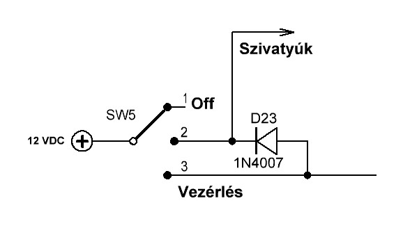

Van olyan 3 állású kapcsoló ami a következőt csinálja?: 1. állás 1-2-3 OFF 2. állás 2 12VDC 3. állás 2-3 12VDC
Nem teljesen értem mit szeretnél tőle. A 2. állásban mivel szeretnéd összekötni a 2-es lábat. Mert olyan kapcsoló nincs ami egyben tápegység is.
12V szeretnék kapcsolni. 2 kimenetre.
1. állás lenne a teljesen kikapcsolt állapo. 2. állásban csak egy kimeneten lenne 12v 3. állásban pedig két kimeneten lenne a 12v.

Szia! Egyik fele az egyiket, másik fele a másikat kapcsolja. Bővebben: Link
Mellékeltem, hogy mire gondolok.
Csak szeretném elkerülni a diódát. [off] Nyelvtani hibát kérem elnézni!
