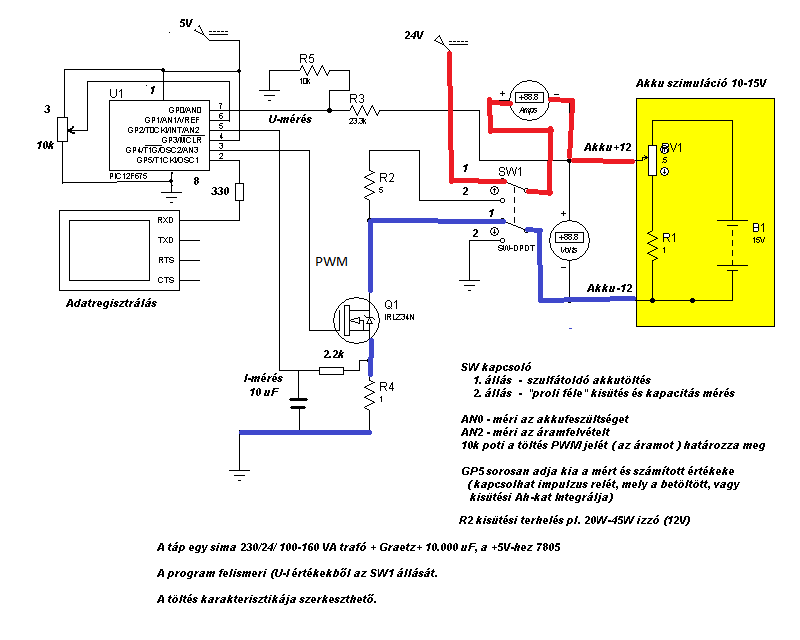

Ahham, leesett, viszont akkor az árammérő az Deprez, csillapítás nélkül. Ha a kisütést a PIC végzi, a regeneráláshoz miért kell külön áramkört építeni, elvileg azt a feladatot is el tudná végezni nem? Árammérő + hoz kondi + -a és testre a kondi - -a, így a fet két funkciót is elláthatna akár "ő" állíthatná elő a tűimpulzusokat is.

. S ha már ennyire benne vagy, az R2 lehetne egy 1A-es áramgenerátoros terhelés, s akkor a kisütés idejéből meghatározható lenne konkrétan a kapacitás is, nekem bejönne a dolog, szerintem más is örülne neki.Üdv: Frici (bocs, hogy kiütötte a szemem...)
Amennyiben 1 sec mintavételezési idővel dolgozom, Ws-ban integrálva tárolhatom a kisütési energiát.
Egyébként potméterrel beállítható lenne a kisütés árama, és a PWM kitöltési tényzőjét változtava, az R2 függvényében adott Amperen tarthatjuk az értékét. A rajzhoz hozzáfűzve, középállásos Ampermérő kell a kijelzéshez, vagy az akku negatívjára kötjük sorba a kontrol Ampermérőt. A töltési karakterisztika beállításhoz várnék ötleteket. Milyen U és I értékeket kövessünk a töltés folyamán, mert a PWM-mel ez kézbentartható. Üdv mgy
Mellékelve egy regeneráló tipusú töltő karakterisztikája. A PWM és az R2 függvénye feszültségfüggő, ezért javasoltam az áramgenerátoros kisütést, amivel már kapacitásmérés is megvalósítható. Ha 1A-es az áramgenerátor akkor az akku kpacitása a kisütéshez szükséges órák száma, míg PWM-nél a kitöltési tényezőt kellene változtatni a feszültség függvényében, ami elég bonyolult lenne.

Az ábrádon látható értékeket kellene tisztán látni, és gyakorlati tapasztalatokat szerezni. Nem az áramgenerátor a problémám, mert az programból lekezelhető.( ha kevés az áram, növelem a kitöltési tényezőt) Csak össze kellene "ütnöm" a kapcsolást, és egy pár ócska aksival eljátszogatni. Néhány próba grafikus rögzítése után, biztos okosabb lehetek. Én arra törekednék, hogy kevés alkatrészből, okos programmal, megoldani a problémát. Ha pontos töltési "receptet" ismerném, PIC-kel "lejátszható" a folyamat. Az idők mérhetők, az U és I a PWM-el beállíthatók, a többi türelem, próbálgatás és tapasztalat függvénye. Üdv mgy
Bocsika, én a kisütésre értettem konkrétan, a többivel semmi gond, csak szofti kérdése, értem ezt úgy, ha egy egyszerű áramgenerátort építenél be, a készülék funkciója nem csak töltés kisütésre korlátozódik, hanem egyből meg is tudhatnánk a kapacitás értékeket, ami valljuk be mindenkinek nagyon fontos, hiszen ez az egész készülék lényegét tükrözi, nem csak lényegét, hanem az értelmét is.

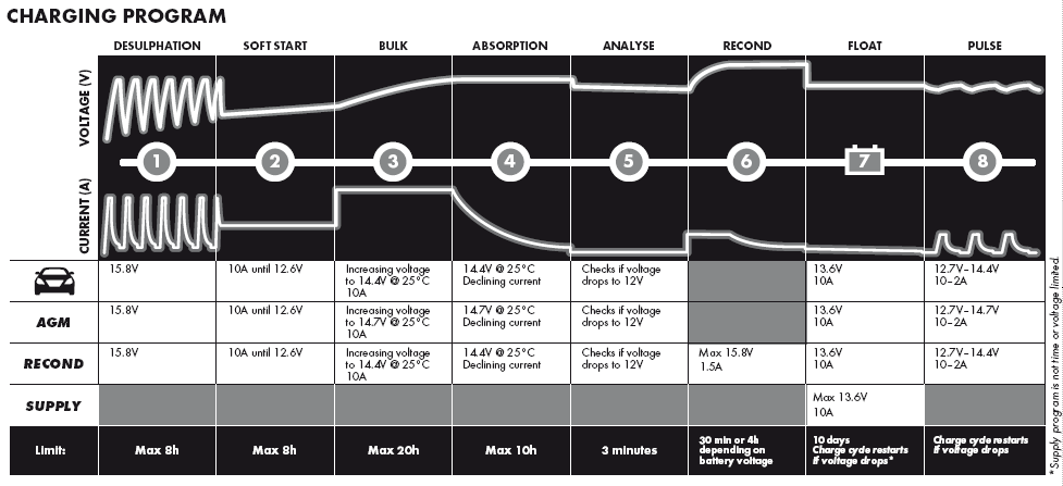

A karakterisztika természetesen nem konkrétan erre lett kitalálva, de egy jól alkalmazható példa, csak át kell "gondolatban" alakítani az impulzus töltéshez. Azt már kitárgyaltuk a kollegákkal, hogy 14,5V fölé egy esetben sem ment, tehát lehet ez az egyik mérvadó pont. A kisütés alsó határa mindenképp a 10,5V kell legyen, mert tudtommal ez tartozik az általánosan elfogadott 100%-os kisütés értékéhez. A szinten tartó feszültség értéke pedig 13,6-7V-ban állapítható meg amit számos gyártó javasol. Elvileg így már meg vannak a szükséges feszültségparaméterek, de persze a többi kollega majd kiegészíti, módosítja "szája íze" és tapasztalatai szerint! Üdv: Frici
Ez az ábra már volt vesézve itt, egész jónak és használhatónak tűnik, egy-két zavaros résztől eltekintve, de azok akár le is hagyhatóak...

A zavaros részekre kiváncsi lennék, mert ki szeretném javítani. Lehet, hogy 1-2 dolgot nem jól gondoltam, ezért szívesen átgondolnám. Fricinek ! Gyári targonca akkutöltőket vizsgáltam, mértem és regisztráltam.(másik topicban, már közöltem) Az egyszerűbb típusok delta U / delta T alapján dolgoznak. Kb. 2.7 Volt/cella környékén laposodik a görbe és fejezi be a töltést. Ez 12 Voltos aksinál 16.2 Voltot jelentene. Üdv mgy

1. "Szulfátlanítás" Szerintem ehelyett jó lenne a 24V-os kondis impulzusos, gondolom 12V körüli feszültségig lehetne hagyni. 2. "Lágyindítás" Itt már bikfang van, 10A-el való töltést ír 12,6V-ig. Ez inkább 1A lehetne, mert egyébként mitől lágy? És egyébként a következő lépés lesz a 10A, látszik a diagramon is... 3. "Legyen áramgenerátoros töltés a neve" ![]() 10A-el való töltés 14,4V eléréséig. 4. "Legyen végfeszültségre való töltés" 14,4V-on tart, közben az áram várhatóan csökken, nem írja meddig, de százmA nagyságrend körül már vége. 5. "Ellenőrzés" 3p feszültség figyelés, ha leesik 12V alá, akkor valószínűleg cellazárlat, kuka. Töltés vége. 6. "Felújítás" Extra funkció, külön kapcsolható. Nem igazán értem, hogy minek, ha van szulfátlanítás. Ha egy akku mélykisütött volt, akkor szulfátlanítás van az elején... 7. "Csepptöltés" 13,6V-al való töltés. A 10A egy érdekes adat, mikor, hol lesz ennyi? Szerintem itt már nem lehet ennyi... 8. "Szintentartás impulzusokkal" Én úgy értelmezem, hogy 12,7V alatt kiküld egy impulzust (14,4V), amikkel szinten tart. A 10A-2A megintcsak érdekes, áramkorlát lenne? Én erre jutottam vele. A Pic-ekkel még most fogok majd barátkozni, előbb vennem, vagy építenem kellene egy PicKit2 klónt... Nagyon rendes tőled a felajánlás, kedvem is és lehetőségem is lenne tesztelni, csak idővel leszek bajban. Jön a tavasz, és sok munkám lesz otthon a házzal... Üdv Inhouse

Amelyeket leírtál nekem sem voltak egyérteműek.
