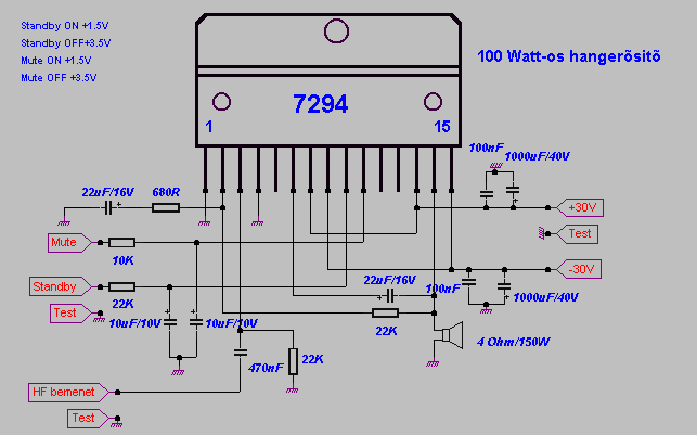

az a két db. tda2030 hidalva tranzisztorral kiegészítve nem hiszem,hogy 100wattot le tud adni.bár kíváncsi lennék rá(már csak a kíváncsiság miatt is, meg szimpatizálok tda2030-cal
). a tda7294-t meg inkább 70wattnak szokták mondani, bár 8ohmon +-40voltról kicsi torzítással leadja a 100wattot... stk tuti leadja a kellő kakaót.

QUAD 405-tel már több mélyládát építettem, aktív váltóval 30cm-es bármilyen hangszórót kifektet, sőt a TDA 7294-es IC ami 8 ohmom 70W szinuszban, az is aktív váltóval 30cm somogyi kevlár hangszórót úgy leamortizált, hogy a hangszóró meglógott és rendesen kipuhult a felfüggesztése. plusz minusz irányban 1,5-2cm-es kilengést símán lehet produkálni egy 70W-os végfokkal aktív hangváltóval, ami ugye már egyáltalán nem egészséges a hangszórónak. Szóval bármelyiket választod egy jó aktív váltóval 70W teljesítménnyel már vigyáznod kell rendesen mondjuk egy 30cm-es hangszóróra is. üdv.: Zoli
"TDA 7294-es IC ami 8 Ωom 70W szinuszban" -ez biztos? nem írtad el véletlenül?
