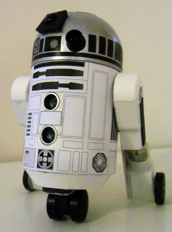

(#) Fizikus hozzászólása Márc 4, 2012 /
Gondolom mindenki keszul a Magyarokamarson-ra (kiveve persze engem ).
De azert ha lassan is, de keszul a kovetkezo robotom: Ar-Du
(#) sargarigo válasza Fizikus hozzászólására (») Márc 4, 2012 /
Aranyos! Mit fog tudni a kicsike?
(#) Fizikus válasza sargarigo hozzászólására (») Márc 4, 2012 /
Most meg maradok a szokasos bluetooth taviranyitasnal, mert a fo erzekelo, a LinkSprite soros kamera eleg lassu (kb 8-10 masodpercenkent lehet vele egy 320x240-es kepet kesziteni a kamera alap 38400 baud-os sebessegevel).
Lesz meg benne egy ISD 1730-on alapulo hangmodul, egy kek es piros LED-es hangulatjelzo, es egy HC-SR04-es ultrahangos tavmero...
Ha gondolod a kemara sebességére tudok megoldást: 460800 baud elég lenne? Az avr-ek könnyen elbírnak ezzel a tempóval. 640x480 vga képet tud, ha érdekel itt találsz ilyet: Van pár darab...
És itt leírják részletesen hogyan kell használni
