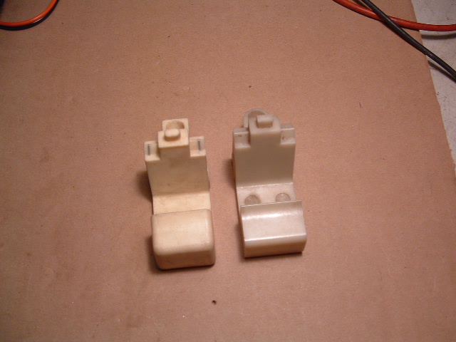

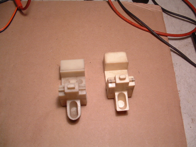

(#) oregtamas0202 válasza Molnár Gergely hozzászólására (») Feb 29, 2012 /
Üdv Gergely!
Van minden mint a búcsúba!
Melyik billentyű a befutó?
A csúszkát nézd meg , eldönthető a szegecsek számából és elhelyezkedéséből.

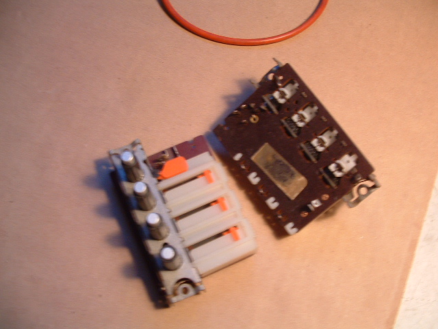

(#) Molnár Gergely válasza oregtamas0202 hozzászólására (») Feb 29, 2012 /
Hát ez a két darab a befutó nálam.
(#) Molnár Gergely válasza Molnár Gergely hozzászólására (») Feb 29, 2012 /
A csúszka gyárilag sincs ott benne most néztem egy képen.Akkor csak a gomb kéne.De akkor mit csinál a gomb !a skálaüvegre 1000-2000-van írva.

(#) Janó bácsi válasza Molnár Gergely hozzászólására (») Feb 29, 2012 /
Az AR 511 -nek az a hosszúhullámú nyomógombja, és azért van hogy az arretáló szerkezetet kioldja, vagyis az összes többi csuszka hátra menjen, mert akkor van az említett hullámon. Valójában nincs rá szükség, mert a többi nyomógombbal is el lehet érni, hogy a csuszkák hátul legyenek, csak így szakszerűbb, elegánsabb.

(#) Molnár Gergely válasza Janó bácsi hozzászólására (») Feb 29, 2012 /
Aha,mosább igy világos. Köszönöm a felhomályosítást..Amugy elég jónak tűnik az elektronikája ,minden gyári benne.(az elkó-ra 1959. 09. -i dátum van)a szövet se rossz,de a doboz atomjaira esett a belselye kivétele után.De nem gond hamar összerakom.

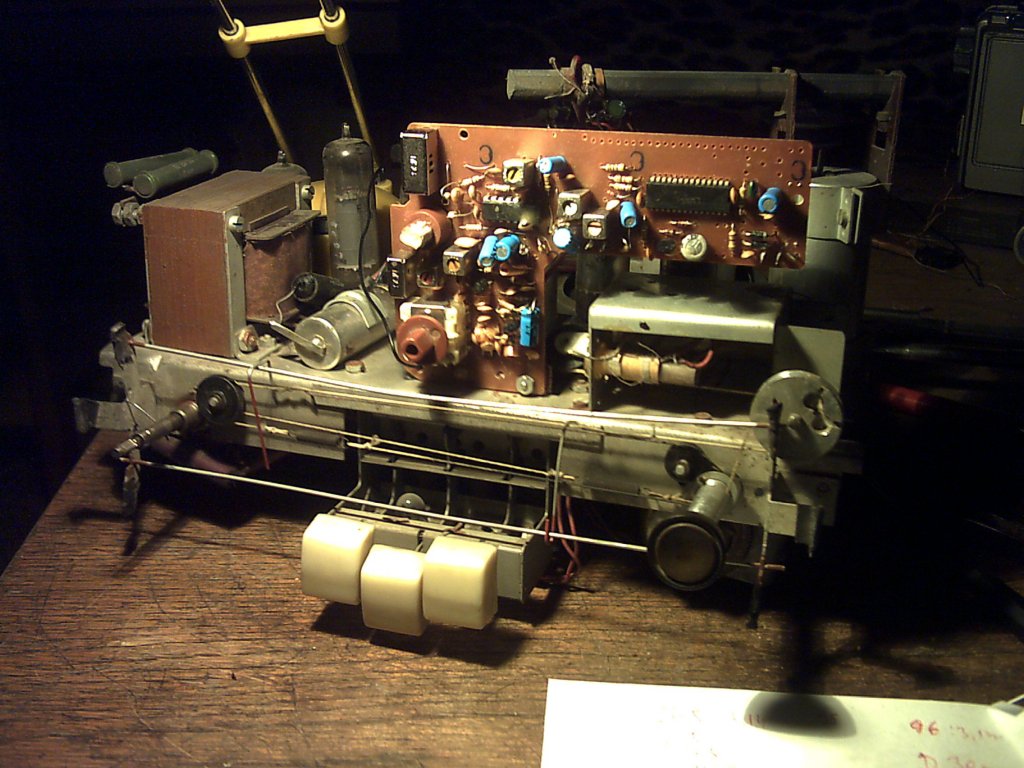

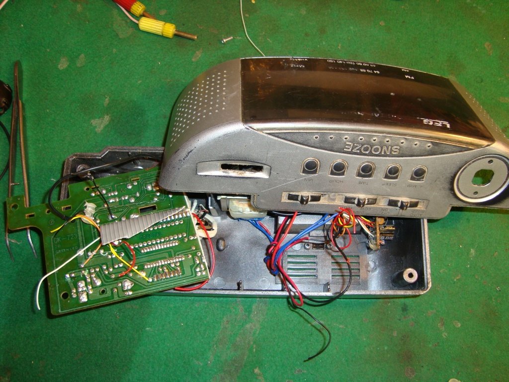

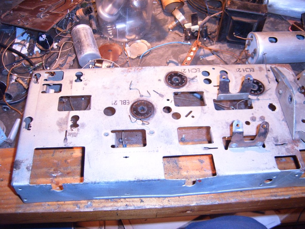

Üdv mindenkinek. Folytatom a Philips Pajtás "projektet" (tudok ám még ilyeneket) Kibeleztem egy régi órás rádiót, lefűrészeltem a panelról a rádió részt, és beraktam a Philipsbe. Lett belőle URH-s rádió. Az egészet 3 kis fém fül tartja, meg 2 vezetékkel van bekötve, úgy hogy bármikor kiszerelhető és a készülék nyom nélkül visszaalakítható. Átkaocsolónak a hátlapon levő PU kapcsoló szolgál.2 kis skáladobot csináltam még rá régi plexiből, de az is kivehető elég könnyen. Újból bebizonyosodott, hogy bármilyen jóra is van megcsinálva az AM rész, egy kis vacak táskarádió panellel is ég és föld a hangminőség, össze sem lehet hasonlítani. Hát most használható is a rádió, fogja a mai állomásokat. A többi a képeken.
(#) hatvanasjocó válasza Janó bácsi hozzászólására (») Márc 2, 2012 /
Egy fél éve egy VT R 545 restaurálás befejezéseként a tulaj kérésére építettem be hasonló módon egy URH-s rádiót. Az említett módon a PU bemenetet hajtja meg a hozzátartozó kapcsolóval kapcsolva. Akkora dobot csináltam aminek a fél kerülete megegyezik az RH sávnyújtó skálahosszával és az a gomb hajtja meg az RH sávnyújtóval közösített skálazsinórral. Így a sávnyújtó skála egyben az URH skála. Magam részéről nem vagyok az ilyen átalakítás híve ezért én is úgy csináltam meg , hogy a tápfesz., a kimenet és az antennacsatlakozás bontásával az eredeti állapot helyreáll. A képen lévő barna gombra ragasztottam fel a skáladobot.
(#) Janó bácsi válasza hatvanasjocó hozzászólására (») Márc 2, 2012 /
Valóban örök dilema az eredetiség, és a használhatóság mérlegelése. Én is szeretek mindent eredetiben látni, de egyre kevésbé használhatók a felújított készülékek, egyre kevesebb az adó az AM sávokon, és nemsokára már csak szobadísz vagy múzeumi tárgy lesz a sok-sok ezer ft-ért rendberakott készülék.

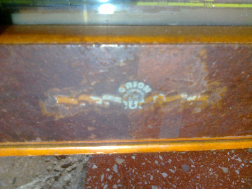

(#) maci80 hozzászólása Márc 8, 2012 /
Sziasztok! Egy kis érdekesség. Napokban kaptam egy Orion 520A készüléket. Nagyon meglepődtem mikor megláttam az emblémát rajta. Lepattogott lakk réteg alatt az embléma sárga része valójában fehér.
(#) zolika60 válasza maci80 hozzászólására (») Márc 8, 2012 /
Ez fordítva van. Ahol lepattogott a fehér matrica a lakkal együtt ott kilátszik a sárga fa. :yes:
