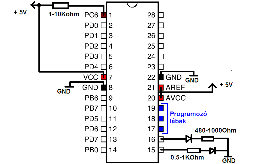

Igen, figyeltem a polaritásra, a cikkes program sem működik(pedig az enyém egyszerűbb ) Egyszerűen nem állítja egyetlen bitjét sem logikai "1" re a "makacs" avr... Próbáltam letiltani a watchdog-ot is, de semmi javulás... Mellékeltem az általam használt beállításokat... Valaki tudna segíteni a hiba kijavításában? (avr: atmega48A-pu) Előre is köszönet! Zoltán
A forditonak jol van beallitva az AVR tipusa? Biztos, hogy a megfelelo elf fajlt programozod be es az sikeres?

Van valami -akár gagyi- multimétered? Rámérnél az AVR valamelyik lába (14-15-16-17-18-19-9-10) és a GND között van feszültség?

atmega48 lábkiosztása A programnak működnie kellene...
Ugye így van beközve (melléklet) ? Az eltéréseket jelöld be kérlek, ha még mindig nem működik! Üdv
Én az AREF-t nem kötném a tápra... Rossz beállítás esetén baj lehet belőle, "összeakadhat" a belső 2.56V-tal. Ha a tápot akarom referencianak, akkor azt valasztom ki az ADMUX-ban.
Megszokásból kötöttem be, de a #1182640 hozzászólásban levő progi fog futni a kütyün, ami igencsak nem használ ADC-t, tehát ennek a veszélye csekély de köszi!
Mint olvashatod mzozo95, a 21-es lábat ne kösd tápra a biztonság kedvéért...
