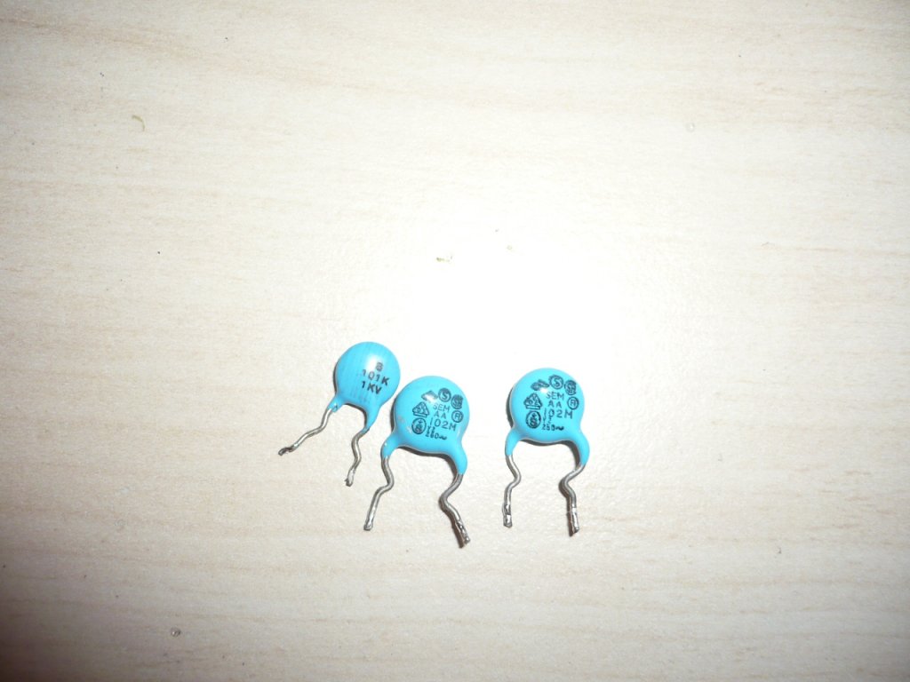

(#) golem hozzászólása Máj 15, 2012 /
Van egy marék ilyen alkatrészem mi lehet ez?
Tápegységböl bontot A nulát és a földet köti ösze.
(#) efcsabi válasza golem hozzászólására (») Máj 15, 2012 /
(#) kadarist válasza golem hozzászólására (») Máj 15, 2012 / 1
Ezek zavarszűrő kondenzátorok. 100pF-os (101) és 1 nF-osak (102).
(#) zmol válasza golem hozzászólására (») Máj 15, 2012 / 2
Bizony bizony.
Varisztoron én még nem láttam váltó fesz.-t feltüntetve, az elsőn lévő 1kV meg védelemnek normál hálózaton értelmetlen lenne...
Kadaristnak igaza van. Már csak a számkódok miatt is.
(Csak azért szóltam hozzá, mert ha van két ellentétes válasz, akkor nem árt egy harmadik, ami valamerre billen )
(#) zolika60 válasza zmol hozzászólására (») Máj 15, 2012 / 1
Kadarist-ra mindig hallgatni kell. :yes:

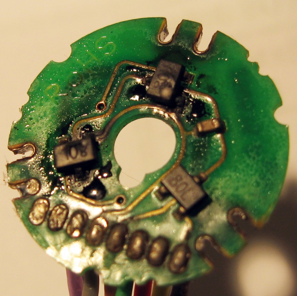

(#) A_Peti79 hozzászólása Máj 15, 2012 /
Az alábbi alkatrész biztonságos beazonosításával szenvedek.
Az alkatrészen csak a "80L" felirat található.
Egy kicsi motor végén található, valószínűleg hall szenzor.
(#) halasiakos hozzászólása Máj 15, 2012 /
Sziasztok! SM05 típusú kapcsolódiódát keresek. Egy Dell Inspiron 5150 laptop táp részében van, a töltő csati középső tüskéje csatlakozik rá. Sajnos egy hibás csati bekötés miatt 19V került rá és megszakadt az egyik fele, valószínűleg ezért azóta nem indul a laptop. Találtam újonnan, de 1400ft a postaköltség, ez meg kb 150ft. Nincs esetleg valakinek elfekvőben, vagy mivel tudnám ezt helyettesíteni? Rossz alaplapokon nézelődtem, de nem találtam.
(#) Auth Zsigmond válasza A_Peti79 hozzászólására (») Máj 15, 2012 /
Kedvenc témám a hall-ok, ezért sokat keresgéltem (a szemmel láthatóan igencsak meghalt) halljaid érdekében.
Arra is gondoltam, hogy a 80L esetleg 708-as szám lehet.
Sajnos nem találtam sem így, sem úgy ezt a típust. Talán a linken mellékelt adatlap segíthet, úgy tűnik, az egyedüli láb test lehet, a két alsó közül a bal a tápfesz +, a jobboldali pedig a kimenet...
Feszültségszínt, terhelhetőség a kapcsolás többi alkatrésze alapján (gondolom) nagyjából kiszámítható.
http://sensing.honeywell.com/index.php/ci_id/45262/la_id/1/document...e_id/0
