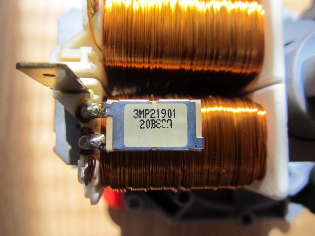

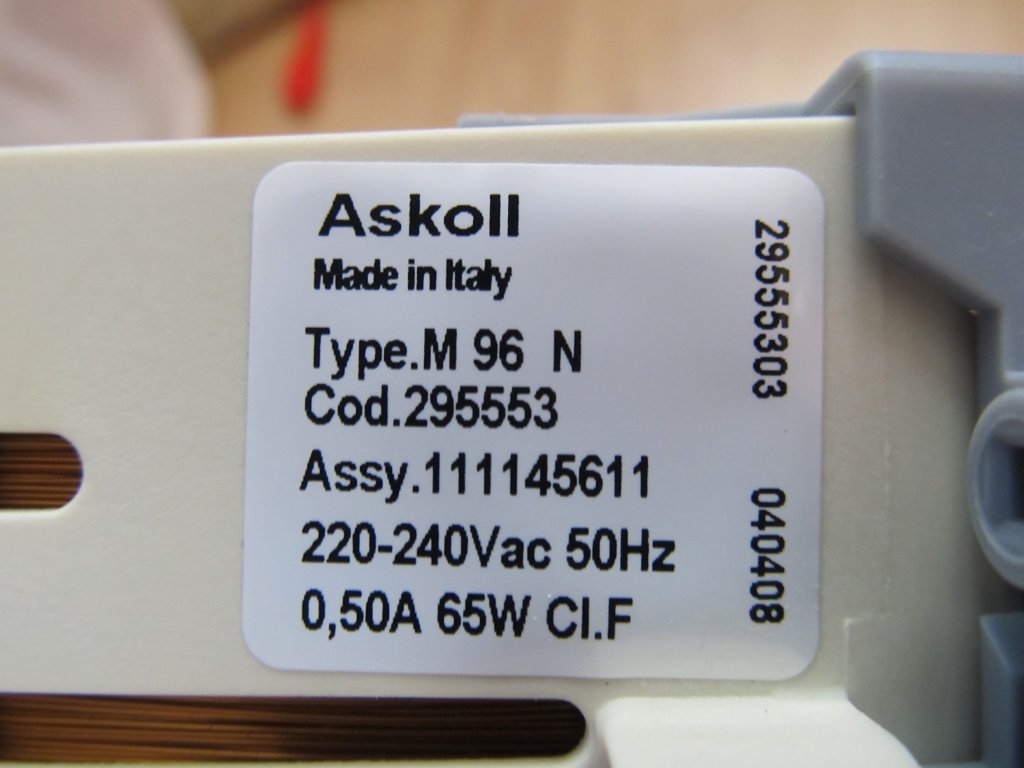

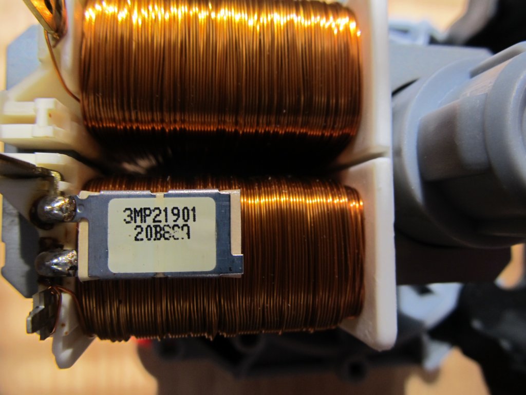

(#) Tomkakn hozzászólása Máj 14, 2012 /
Helo mindenki!
Segitséget kérek,mert a googlin sem sikerült megtudnom,ill. beszereznem ezt az alkatrészt.
Nem tudom beszerezni,mert nem is tudom,hogy mit keressek pontosan,kondit vagy valami mást.A képen 1 mosogatogép vizpumpanak egyik tekercsére van beszerelve,tegletest alku 2 pines alkatrész,3MP21901/20B88A,ahogy a képen láthato -gondolom nagyszükség van rá,hogy forogni tudjon a rotor,ugyanis ez a hiba oka amiért nem megy a vizpumpa motorja.
1 ilyet szeretnék beszerezni,ha egyáltalán lehet ilyet kapni.
Van biztos 1 e-shop ilyen alkatreszekre,remélem.
A gyári motor az kaphato az elektrolux hivatalos oldalán cc 24e Huf-ért(az egyik képen mellékeltem annak is az adatait,hogy pontosbitsam a rállátást),de a motor többi egysége tökéletesen működik.
Tudna ebben valaki segiteni?
(#) Balaa16 válasza Tomkakn hozzászólására (») Máj 14, 2012 /
Szerintem ez egy hőbiztosíték. Nem okoz gondot, ha nincs benne, csak veszélyesebb üzemeltetni. Kösd össze a két kivezetését, akkor menni fog a pumpa. Azért olvadt ki, mert túlmelegedett.
Üdv! Balázs
(#) dcsabi válasza Tomkakn hozzászólására (») Máj 14, 2012 / 1
Szerintem egy hővédelmi "alkatrész". Mondjuk hőbiztosíték. A vízpumpát is jehet helyettesíteni, egy kibontott másik pumpával, a kivezetéseknek kell nagyjából passzolnia. Van a mosógépszerelőknek "univerzális vízpumpa" ez sok géphez passzol...kb 4-5000 Ft. A kérdéses alkatrészt zárd rövidre ha megy a motor akkor egy hasonló hőbiztosítékot vegyél oda...

(#) Tomkakn válasza Tomkakn hozzászólására (») Máj 14, 2012 /
Én is gondoltam erre az ötletre csak,nem vagyok a hive a lakástüzeknek.
Én inkabb beszerznem egy masikat vagy motor csere....
De amugy nagyon köszi a választ.
körülnézek.
Ha ezen az oldalon, a jobb felső sarokba kattintasz, kb 10-15 féle, ide való alkatrészt találsz.
