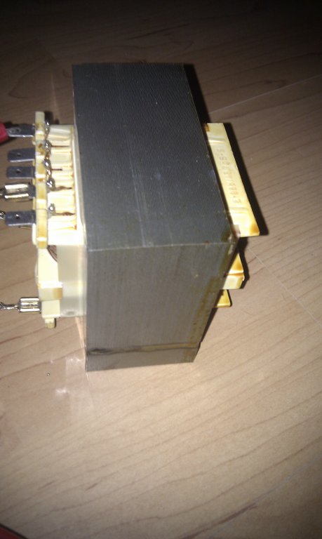

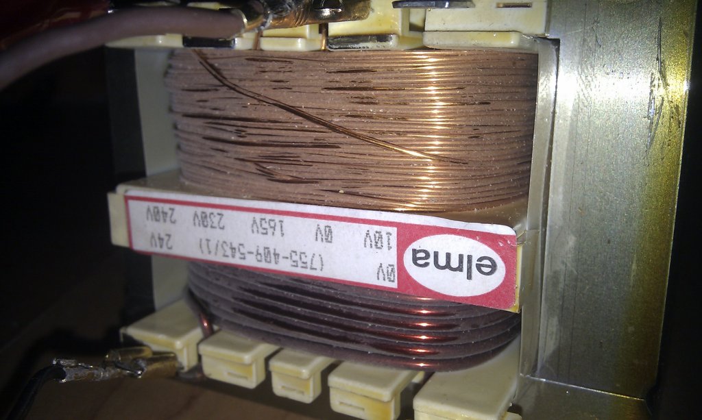

(#) granpa válasza gordonfreemN hozzászólására (») Márc 7, 2012 / 1
Tegyük fel; nem menetzárlatos a trafód, akkor túl van gerjesztve(vagy vas-zárlatos). A nagyobb menetszámnál, kisebb melegedés, túlgerjesztésre utal. Jó lenne tudni: hány menet, milyen átmérőből van a primer.
Csinálj terhelés próbát, menj fel az elméleti(300W) teljesítményig, ha bírja. Közben persze a melegedésre figyelni! Mérni: a bemenő, és a kijövő teljesítményt, hogy kiderüljön vas,-vagy menetzárlat miatt melegszik! 50C°-ig bátran üzemeltethető.(nincsenek légrések a lemezelésben?/ha jól emlékszem EI vas/). Mennyi az üres járási árama?

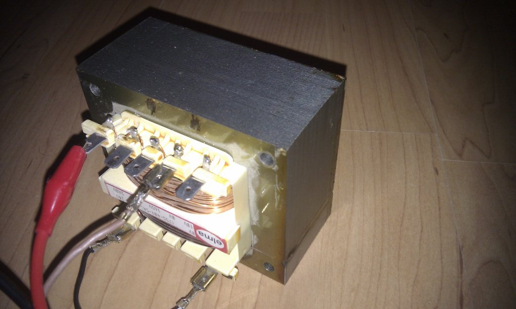

(#) gordonfreemN válasza granpa hozzászólására (») Márc 7, 2012 /
190mA a 230-as bemeneten 150mA a 240-es bemeneten, terhelés nincs.
Terhelni maximumra most nincs mivel, de rajta leszek.
0,7-es a primer vezeték.
Szia! Az Iü-ből látszik: eléggé túl van gerjesztve!(magyarul: kevés a primer menet) Próbáld ki, ha a 10V-os végre teszed az egyik betápot, 240-re a másikat, csökken-e az áram. (ha az a tekercs folyamatos a primerrel, akkor 0, és 240 közt táplálva; nagyobb feszültséget mérhetsz mint 230V; a 10 és a 240-es vég között.) Ebben az esetben hozzáadható a menetszám, csökken a primer üres-járási áram, és a melegedés is! Hosszabb, biztosabb üzemelés. Üresj. veszteség, 44W, ill. 35W: óriási! Több mint 15%, 4-5 helyett!
Nos! Egy menet az egész. Legalábbis a kontakt vizsgálattal csipog.
A 10 és a 240-es bemenetre kapcsolva 133mA az üresjárati.
Szekunder feszültség 27,5V 0 és 230-on, 25,4V 0 és 240-en, 24,4V 10 és 240-en.
(#) Mályi László válasza gordonfreemN hozzászólására (») Márc 7, 2012 / 1
Többet írtak a trafóra mint amit tud. 200W még üzem biztos 300W ventilátor hűtéssel talán. A primer nem igazán szép (menetek nem egy más mellet). Találkozok biztonsági trafókkal vicces számokat írnak rá.
Ez nem egy energia takarékos darab. 30W üres-járásban nem semmi. Amúgy J=3A-ral, kb, 250VA az összes teljesítmény. Az a 10V-os tekercs nem 1 menet, csak nem tudod mérni az ellenállását a műszereddel.(gondolj bele: ha csak 15-20menet; 0.7-esből, (kb.3m rézdrót), hány Ohm? Én biztos rátolnék(úgy látom van hely) néhány menetet(amennyi belefér), hogy javítsak a veszteségen. A primerre is, meg a szekunderre is (arányosan, hogy meglegyen a 24(22)V.
Az 50Wos pákáddal, 80W-ot eszik, de elműködik. Ahogy látom hegesztve van, azért írtam a befűzést, és nem a szétszedést. 250VA szakaszos üzemre, pl. kattogós páka (közben pihen, hűl a tr., meg úgyis csak 50W)) 200W-ig nyugodtan járathatod (nagyon szellősen /dobozban/, nehogy rátapints).

Igen néztem, hegesztve van. Hogy is lehetne megoldani ezt a befűzést? Ebben tudnál egy kicsit segíteni?
Tudod mi a legegyszerűbb Max 60 fokos hőkioldó. Probléma letudva. Közvetlenül a primer tekercsre. Azért csak 60 mert műanyag nem szellőző a tekercs.
A 90VA-es trafó miért kukás?! Szegényebbek abból még jókat tákolnak!
Nem tudom, nálam ez esetben nem a lyányról van szó. Tehát a helyen(ami a vas és a tekercs közt van, úgy látom van is benne szigetelés) átfűzögetem a kívánt menetszámú drótot, oszt passz. Előre kiszámolom persze a kb. hosszt (mert a spulni nem fér át). Hely/ menetszám x átmérő2 (mintha négyzet lenne).

A képlet egyértelmű, a kérdésem már csak az, milyen vezetéket és hogyan csatlakoztatva tekerhetnék rá menetet?
A 90VA-esre rákötöm a 230-at, és 0,3V van a szekunderen. Hát a pincébe elfér, majd lesz vele valami.
Gondolom olyanból mint ami rajta van, a szekunder pótlás inkább2-3 szállal //, mert könnyebb vele dolgozni, és jobban elfér. Természetesen sorosan a meglévővel.(komolyan kérdezted?). Ha jól lenne méretezve, tök mindegy, hogy 220V v. 240V van a hálózatban. A menetszám-áttételnek megfelelően változna kissé sec. fesz.
